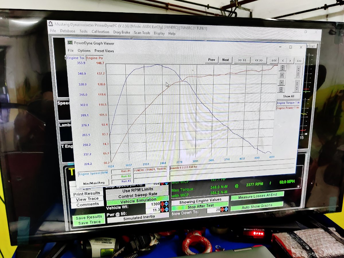

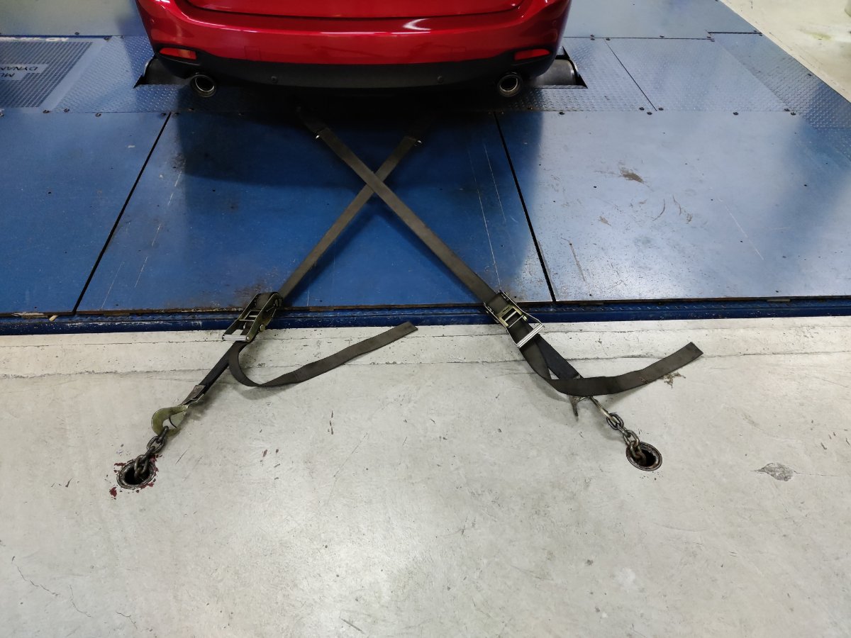

Danes smo končno prišli na vrsto za skupinsko čipiranje. Bili smo štirje kandidati. Jaz sem bil prvi na vrsti ob 8. uri.
Najprej mi je David, ki tudi dela pri Tunercu izmeril trenutno stanje avta na valjih. Prilagam graf. Iz njega je razvidno, da od 3000 obratov naprej ni več naraščajoče  moči. Sicer je avto v kar dobri kondiciji, kar se tiče konjev (147,1 HP ) le pri navoru je malo podhranjen (346 Nm). Pozneje smo ugotovili, kaj je vzrok. Nato je prišel Ervin in začelo se je prilagajanje mape. Trajalo je tri ure. Avto je bil  desetkrat na valjih. Po treh urah je uspel "iztisniti" iz avta 198HP in 426 Nm navora. Na žalost nimam grafa, ker nisem mogel do avta takrat. Takoj je ugotovil, da nekaj ni v redu že po grafu. Proti koncu grafa moči motorja, je bil graf valovit namesto raven. Odšel je na poizkus o vožnjo. Avto se je kar vsedel, ko je speljal in izstrelili ga je po potki do glavne ceste. No, po 15 min. se je vrnil in že na obrazu se mu je videlo, da nekaj ne štima. Vprašal sem, ali je v redu. Odgovoril mi je, da ni. Da ga zapira na visokih obratih (nad 3000) in takrat avto cuka. Rekel mi je, da je za to kriv delno zabasan dpf. In to pri komaj 56Kkm prevoženih kilometrih. 🙄😬
Zaradi tega elektronika znižuje moč, da zaščiti motor in posledično cuka in izgubi na višjih obratih moč. Na žalost smo morali dati originalno mapo nazaj. 😬
Še par besed o samem dpf.
Komur dela regeneracije v intervalih med  200-250 km, se je že začel basati dpf filter. Meni je pokazal, kako izgleda takšen filter. Sicer ni bil od mazde a je podoben. Ta je bil zabit od robov proti sredini.To je bilo tako trdo, da ni šans, da se to očisti drugače, kot da se to sežge in nato izbije ven pepel. Tudi on je rekel, da je to edino pravo čiščenje. Z raznimi kemičnimi čistili in z vodo pod pritiskom se zna poškodovati ta mreža.
Tako, da vsi, ki mislite kadarkoli čipirati svoje mazde, prvi pogoj je, da je dpf filter popolnoma čist. Drugače ne bo nič.😉
Moram pa še enkrat pohvaliti firmo Tunerc, oba Davida in Ervina, ki sta se maximalno potrudila. Ker nam ni uspelo čipiranje, ni hotel sploh nič plačila. Pošteno od njega in res priporočam Tunerca vsem, ki bi hoteli kadarkoli kaj delati na avtih.
Bodo še ostali "mušketirji" kaj dodali.

Fantje, ne se tolažiti. Tej filtri so narejeni tako, da če vozite na dolge relacije ali kratke, v vsakem primeru se vam bo zabasal. Nisem bil samo jaz danes tam. Isto je bilo pri drugem avtu. Enostavno se moramo sprijazniti, da vse čaka čiščenje filtrov. Saj avto gre v redu, ne gre pa optimalno. Ne, Boss, ni nič od navedenega krivo. Tip je strokovnjak in se ne pogovarja tako kot mi in ne ugiba kot mi. Točno stvar izmeri in ti pove diagnozo. Pa lahko mi tu gor fozofiramo kot hočemo. Ko se ti enkrat prižge lučka za zabasanost filtra je že prepozno. Povedal mi je, da je tipu šla na enaki mazdi, kot ko vozimo mi, mala turbina zaradi tega. Samo v vednost. Ta mala turbina se ne da obnoviti nikjer in stane okoli 3000€.
Filter v bistvu je kvaliteten a problem je v tem, da regeneracije nikoli ne očistijo 100% saj in počasi se dogaja, da je vedno več zavitega. Oni temu pravijo "beton", ker je v bistvu tako trdo.
Pogledal je tudi nivo olja in vsaj tam je bilo  v redu. Vprašal me je, kakšno olje dajem noter. Ko sem mu povedal je rekel, da je zelo dobro. Tako, da sem to zadel in nisem dajal noter dextelje, ker bi bilo stanje verjetno še slabše.

Še enkrat. Filter ni zabasan. Filter je delno zabasan po robovih, kar pomeni, da zaradi tega dela prepogoste regeneracije in posledično tudi večja poraba. Veš čas so spremljali dogajanje na računalniku, med čipiranjem in med samo  preizkusno vožnjo. Tako, da so imeli podatke skozi in se je lepo videlo, kako vse deluje. Tudi zapise regeneracij za nazaj je imel vse na papirju. Tako sem tudi sam videl na njegovem računalniku, kako je posegala elektronika vmes  po čipiranju, ki je preprečevala, da bi se preveč segreval motor, ko bi bil več časa  obremenjen (recimo veliko kilometrov z  visokimi  ekstremnimi hitrostmi na avtocestah). To simulacijo  vožnje so že prej dosegli na valjih, kjer so avto gnali kakih petnajst minut pri "zelo visokih hitrostih". Ko se je motor segrel je na trenutke metalo motor  v "safe mode" in zato so bili grafi nad tri tisoč obrati valoviti, ko je bil poseg računalnika vmes. Če bi se šlo  Ervinu samo za denar, nam tega ne bi povedal in bi rekel, da je v redu. Saj za navadne vsakodnevne  vožnje in normalne predpisane hitrosti  po avtocestah ne bi bilo nobenega problema in bi delovalo v redu. A če bi se recimo odpravil kdo od nas štirih v  Nemčijo in bi vozil pri res ekstremnih hitrostih, ki so tam dovoljene, bi se pojavi ta problem. Zato pa je raje naložil nazaj originalni mapo.
Tega  dne  je bil za mano naročen  pri Tunercu tudi turbo lumpi in je bila situacija pri njegovem avtu  enaka oziroma podobna  kot pri meni. Tudi pri njegovem avtu  niso storili nič. Tako, da so na koncu po posvetu skenslala čipiranje še ostala dva, ki sta bila naročena za petek. (husky in Hixxy).
Zaključek : zaradi delne  zabitosti dpf filtra ali celotne, motor ne more razviti  optimalne moči, predvsem v višjih obratih, ker motorna elektronika pravočasno poseže vmes.
Če bi dali kake starejše avte na valje bi lahko hitro  ugotovili, koliko manj imajo dejanske moči od deklarirane, zaradi zabasanosti dpf-ja.
