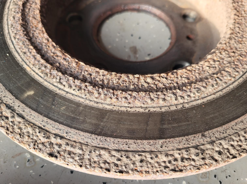

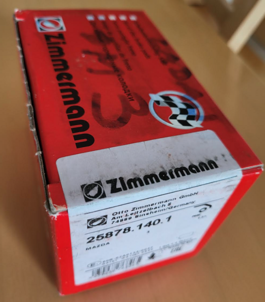

Glede na to da je tale tema skorajda moja oziroma moj dnevnik, evo se pohvalim z današnjim ulovom.
Upam, da je naslednjih 3-5 let mir sedaj.
Menjano na 178.000 km. Diski spredaj in zadaj, ploščice spredaj in zadaj, napenjalec in jermena, vodna črpalka in hladilna tekočina, vsi filtri ter motorno olje in zavorno olje.

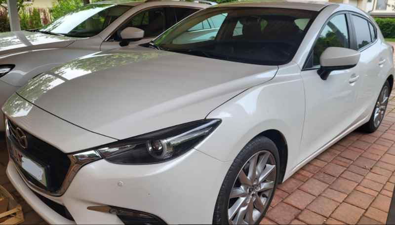

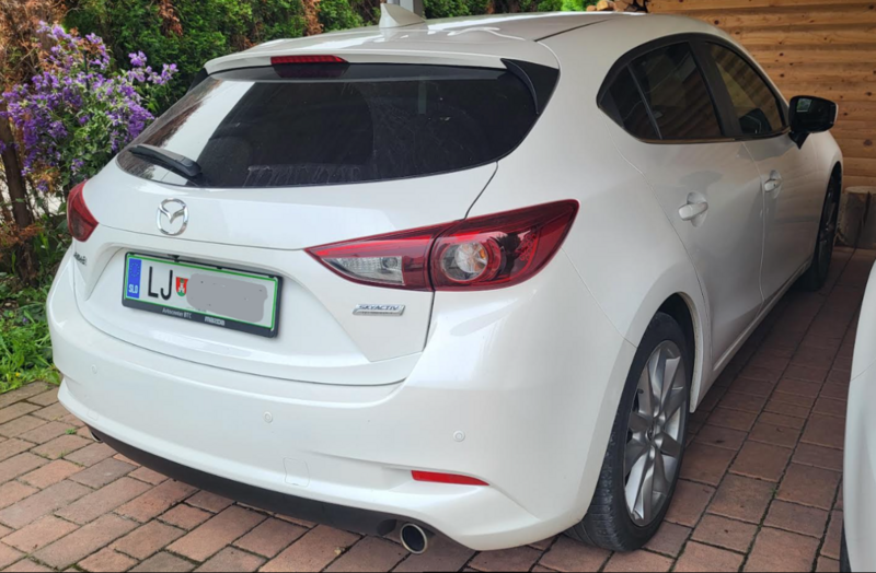

Moja tudi naprodaj za dobro ceno. 🙂
Mazda 3, G120, ročni menjalnik, oblika HB, oprema Revolution, letnik 2018/5, dobrih 80.000 km, bele barve.
