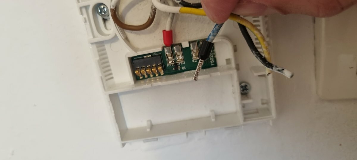

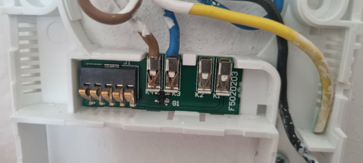

Moja sodobna enota ima zobčke, da noter potisneš trdožilni kabel.
Od prej je bil potegnje  mehkožilni kabel. 5 leto je bilo brez težav, čeprav sem mehkožilni kabel not potisnil, sedaj pa občasno izgubi povezavo.
Vem da obstajajo pleheci, ki jih daš na mehkožilni kabel in potem, to tam noter zatakneš.
Ve kdo kak se temu reče?

Odvisno kakšne kontakte imaš na tej enoti. Najbrž potrebuješ votlice (izolirane ali neizolirane) ali pa kabelski čevelj.
Za oboje potrebuješ tudi posebne klešče za pravilen stisk.
Prilagam sliko:
Kaj praviš, da bi rabil za to?
Sem študiral, da bi jih samo polotal in not potisnil.

Tega v nobenem primeru ne smeš-je prepovedano!!!!!!!!
Lota se lahko samo kontakte,kateri niso pod pritiskom,oz. so že "stisnjeni".
Gre za to-lot je stalno kemično aktiven,in z časom postane dielektrik. To pa je hitro vzrok požara!
Ta kontakt je očitno narejen za trdi vodnik.
Tukaj le votlica-a takšna brez izolacijskega "ovratnika",ker bo le ta napoto.
Biti pa mora točno taka dimenzija,ki paše na vodnik,če ne ne bo pasalo v kontakt.
Lahko tudi votlica z pinom,kar je po mojem še najboljša rešitev.👍

Hvala obema. Tak je peč mojster naredil 😮‍💨
Sem si sposodil klešče in uredil.
