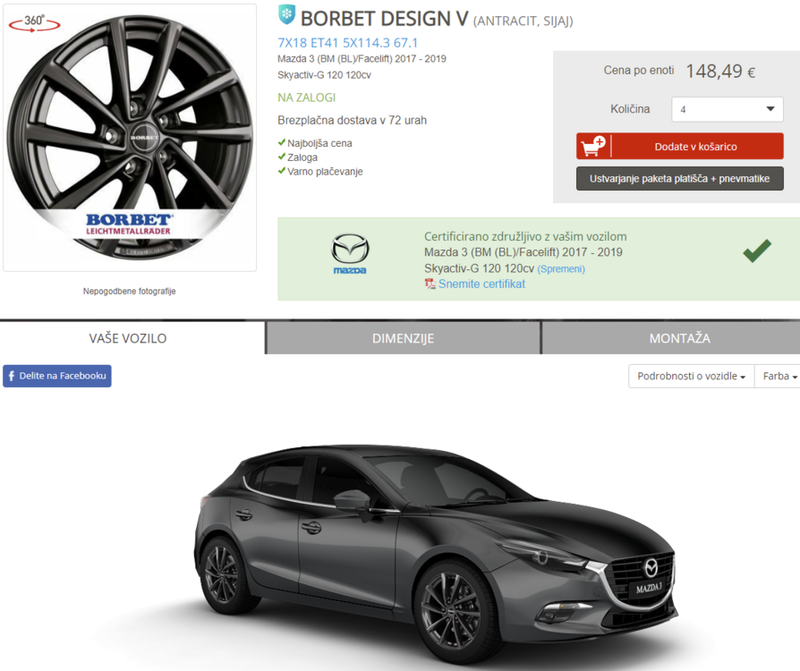

Avto je trenutno na 16'' platiščih in me zanima, če lahko na avto montiram platišča dimenzije J7x18 ET50 (borbet design V)brez dodatne homologacije za pnevmatike ki so navedene pod opombe.

Ja sej to me malo bega da ne bi bil kak problem če me kdo ustav:). sem glih danes naroču tele spodaj samo da so ET50, pa če bi kak problem bom pa še dal tistih 35€ da bo volk sit. Cerfitikat sem pa že tko dobil zraven računa po pošti.
