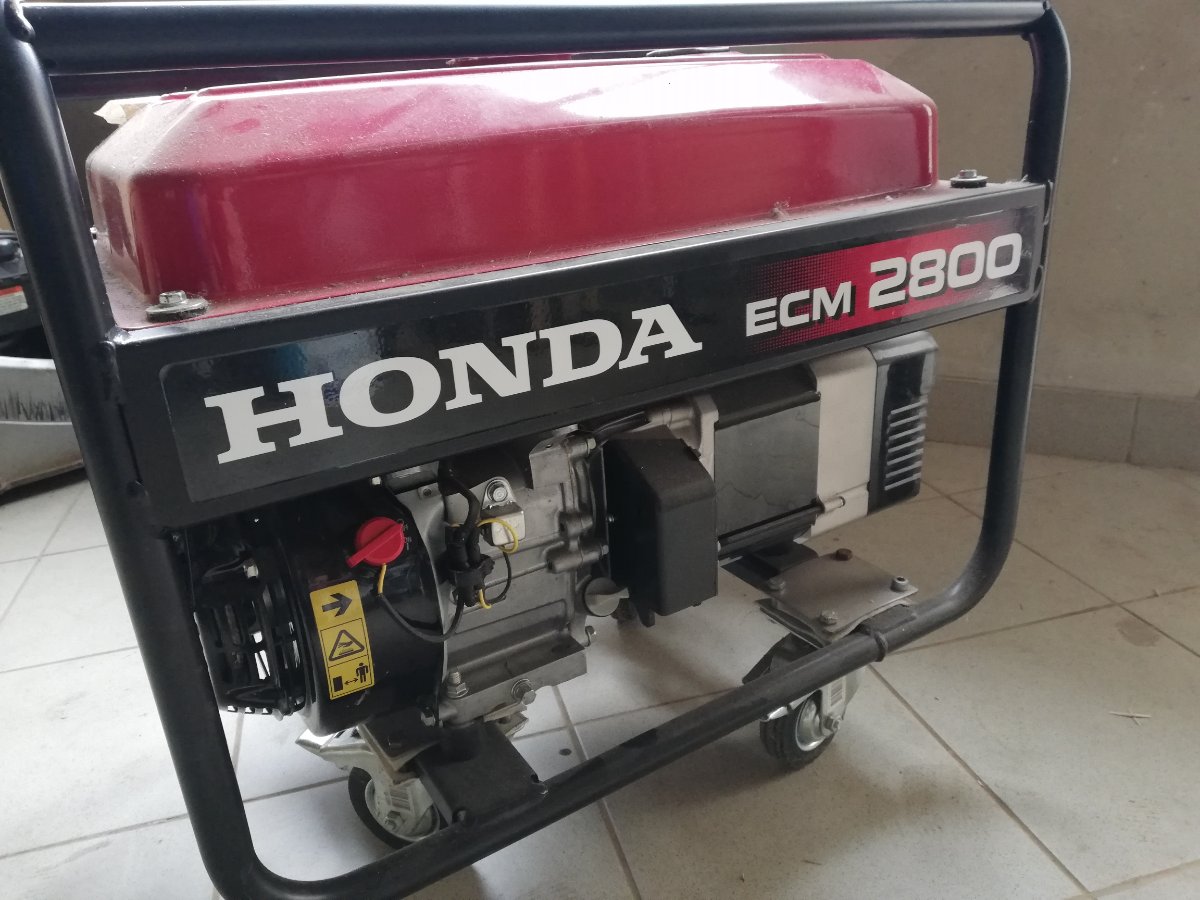

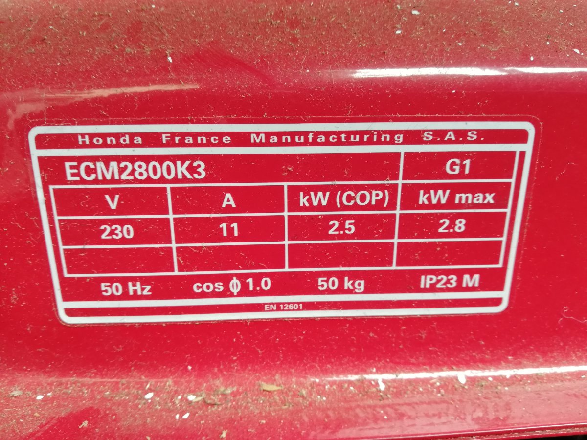

Oče si je pred leti nabavil tega spodaj (on je drugačen od mene, gre v prvo trgovino in kupi, kar mu predlaga trgovec). Grem včeraj pogledat, kakšnega. In res, niti AVR nima. Zaenkrat je gor priklapljal električne mašine (na primer fleksarco), vprašanje pa je, ali je gor pametno priklopiti skrinje (ima namreč kar 3, da v njej zmrzuje sok (najdražji sok)🙃, od tega letos poleti 2 novi)? Da mu jih generator skuri ...

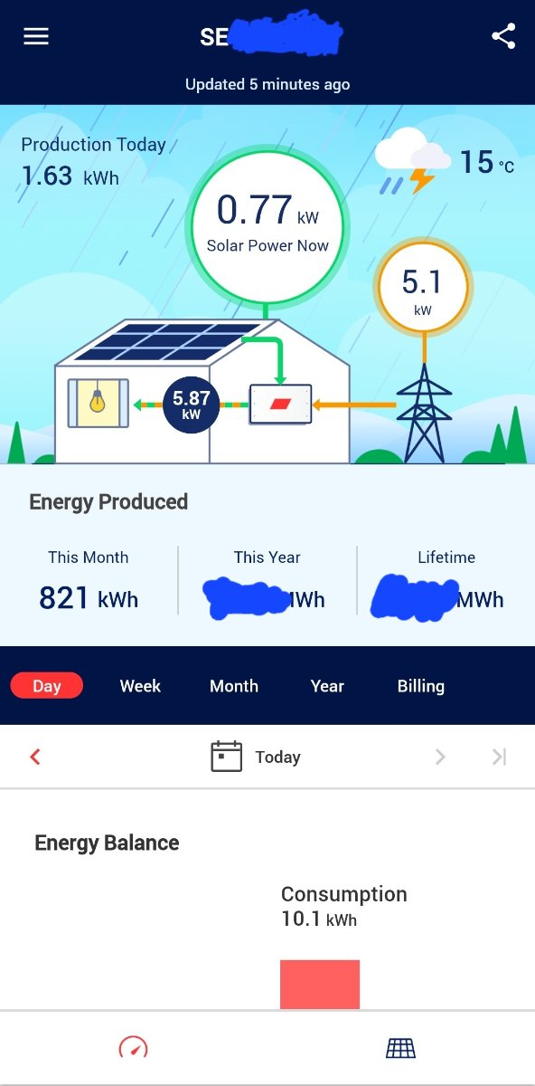

Sonče ala "samooskrbe" net metering ne smejo delovati, ko je izpad napetosti. To odpade. Imam pa sončno na strehi. Sem pa tudi v to smer razmišljal (ker sem štromar), da bi v primeru blackouta iz strehe povezal 2 al 3 panele na dodaten regulator za polnjenje akumulatorja in gor priklopil sinusni razsmernik. Imam enaga 2kW😆 in 500W sem pa sam naredil. Mogoče je tudi to ena rešitev.
pred 12 minutami je AmpeR napisal:
Dobra, sicer nezakonita varianta. 👍
Zanimivo, da ta električna "samooskrba" nima niti osnovne samooskrbne opcije. 🙃 To pomeni, da so te netmetering sončnice še večji zajedalci elektroenergetskega sistema, kot sem mislil. 😏
Točno tako. Dokler je letni obračnu je za uporabnika odlična zadeva. Za distribucijski sistem za velik problem, ki lahko res vodi v sesutje sistema. Eko mojo trenutno porabo v času kuhanja kosila.

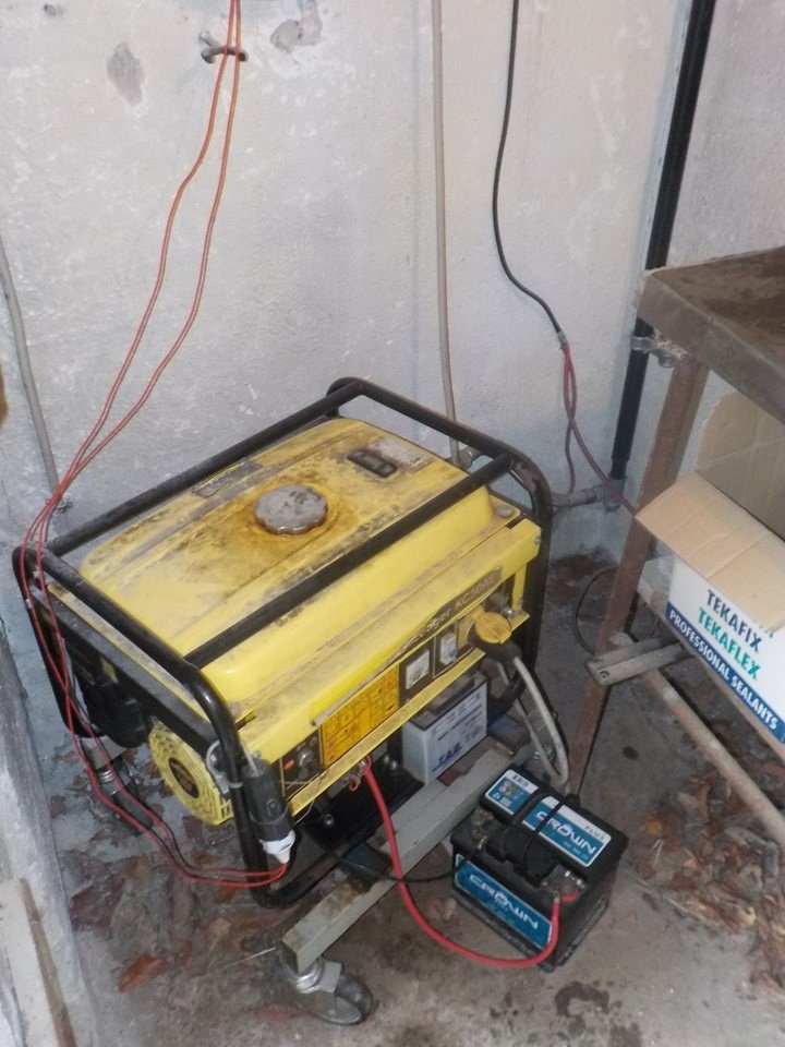

Jaz imam agregat v ločenem objektu. Tako me ne moti hrup, pa tudi izpušni plini ostanejo "tam nekje" in jih ne dobim v hišo. Ker gre za bencinski motor, je njegov ogljikov monoksid ravno tako strupen kot tisti iz avta. Objekt je majhen: en meter širine in 1,5 metra širine. Že ko se je objekt delal, se je naredila odprtina premera 12 cm za dovod svežega zraka in luknja premera 2,5 cm za izpušno cev.
Na sliki sicer zgleda, kot da je odprtina za zajem zraka zaprta s pločevino. To samo tako zgleda. V ta objekt je speljana glavna linija in na zidu nad agregatom je elektro-omarica.
Na omarici je indikacija mreže in idikacija, kdaj dela agregat. Za mrežo ti pride prav, za agregat pa - itak ga slišiš... Spodaj je še stikalo, s katerim lahko odklopim mrežo. V tej elektro-omarici pa je "drobovje":
Mogoče sem malo zakompliciral, ampak dobro. V tej elektro-omarici sta na desni strani dva kontaktorja, na levi strani pa varovalke: za vsak kontaktor po ena in za tok, ko gre v hišo, še ena. Kontaktorje varujeta 6A varovalki, za v hišo pa enaka kot je "pancerka", se pravi 20A.
Ker smo na vrhu hriba, sta tako direktni kot indirektni udar strele tako običajna, da se otroci niti ne zdrznejo, če strela užge. Da pa nam ne kuri vsega po hiši, imam zraven narejene še tako imenovane katodne odvodnike. Prvi par katodnih odvodnikov je na zadnjem drogu, preden se linija spusti v prej omenjeni objekt, v katerem je agregat. Drugi par je v prostoru, kjer je agregat. Tretji par je nato v hiši tik pred omaro z varovalkami.
Pozorno oko bo opazilo, da je pri eni nuli (modre žice) vezana tudi ozemljitev (rumeno-zelena žica). To je zato, ker agregat načeloma nima faze in nule, ampak ima razliko med priključkoma. Enako je z razsmerniki. Če torej "fazenprobar" vtakneš v vtičnico agregata ali razsmernika, ti bo na obeh posvetil, kar pomeni, da imaš na obeh fazo. Zato ti določiš, kateri bo nula. In ga vežeš na "zemljo". Ampak pazi: ne sme biti priklopljen na ozemljitev. Za to moraš posebej zabiti eno štango v zemljo in tja gor vezati nulo. Ozemljitev pa je svoja "linija". To je predvsem pomembno, če imaš gor priklopljeno kakšno občutlivejšo elektroniko.
Spodaj pa je montiran agregat.
Agregat ima "moto-akumulator", ki pa je precej drag. Zato sem zamenjal kable in poleg agregata postavil navaden 45Ah akumulator, ki je precej cenejši. Na sliki se ne vidi, ker sem trenutno posodil sosedu za avto, ampak imam še en polnilec, ki je priklopljen na akumulator, v vtičnici pa uro, ki se vklopi enkrat na teden za nekaj ur, da drži akumulator napolnjen. Na ključavnici za vžig agregata pa sem kontakt vezal preko kontaktorja. Da pa lahko agregat odklopim in uporabim drugod, sem tam naredil kar navadno vtičnico in vtikač. Tako ga lahko hitreje odklopim. Zadaj se pa vidijo žice od ozemljitve, ki morajo biti zaradi katodnih odvodnikov precej močne.
Agregat sam po sebi ni neka huda sila. Gre za agregat Indijske proizvodnje iz leta 2007.
Agregat je samo za zasilno napajanje. Ko zmanjka elektrike, se torej uporablja samo tisto, kar je res nujno: hidrofor (v Mestni občini Nova Gorica je precej hiš brez vodovoda, zato zbiramo kapnico, jo prefiltriramo in uporabljamo. Zato moramo imeti svoj hidrofor, da nam črpa vodo iz lastnega zbiralnika v hišni vodovod), centralno ogrevanje, hladilnik, dve skrinji in razsvetljava. Pri taki obremenitvi agregat porabi malo več od enega litra na uro.
Dobro je, da si zapisuješ delovne ure, da veš, kdaj menjat olje. Vsekakor pa je dobro, če ga menjaš enkrat na leto. Tudi sicer je dobro kontrolirati nivo olja, ker indijske in kitajske mašine so kar žejne in popijejo poleg bencina tudi precej olja. To se je še najbolj pokazalo takrat, ko je bil žled. Ljudje niso kontrolirali nivoja olja in so agregati zaribavali kot po tekočem traku. Jaz sem preverjal nivo in vsak drug dan dolil približno en deci olja. In agregat se vrti še dandanes...
