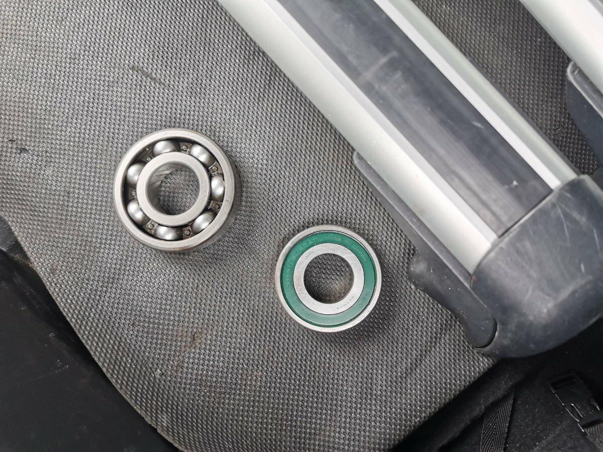

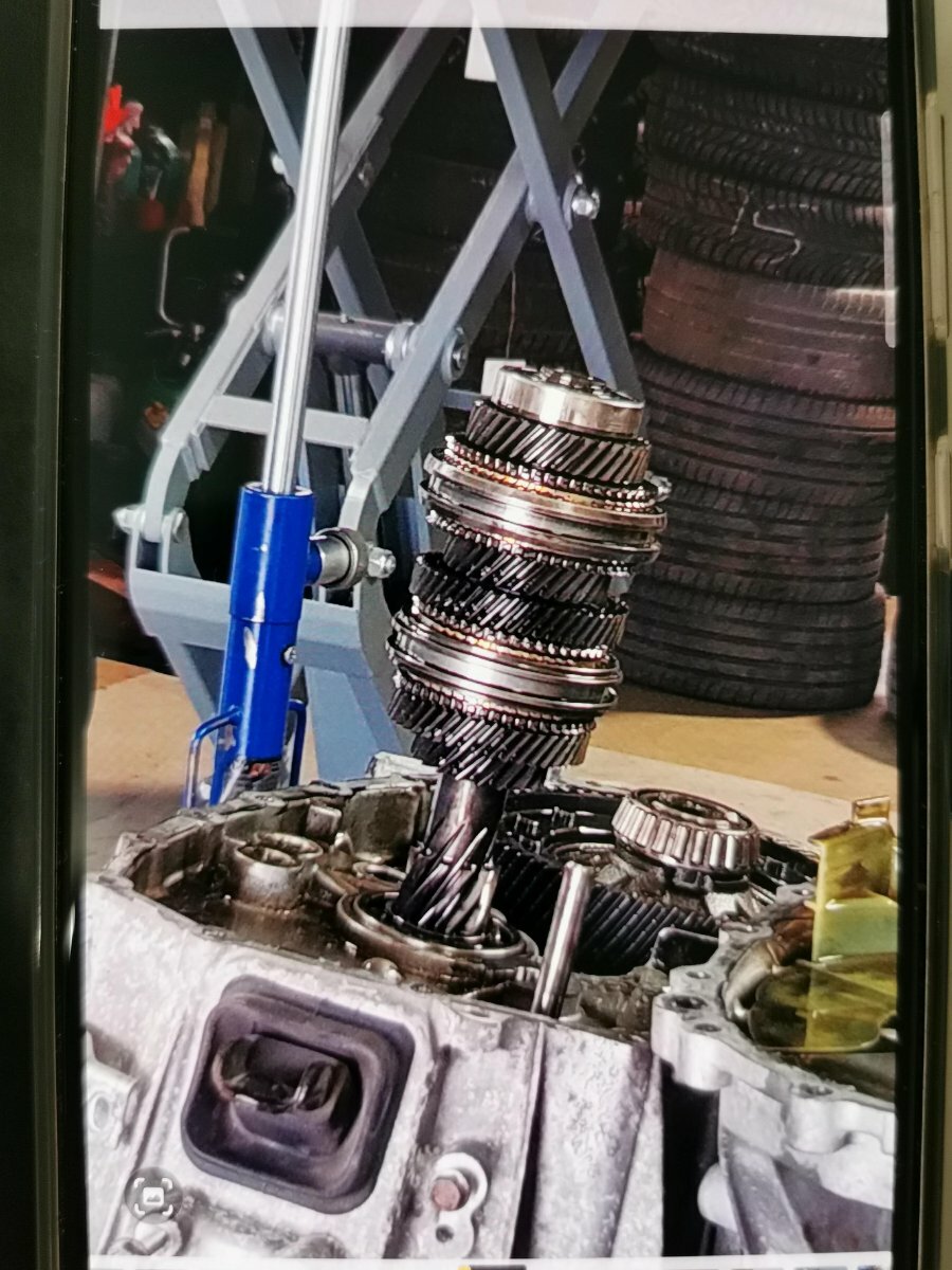

Torej, zamenjani so bili lezaji na gredi 6e prestave (oba krogljicna). Zanimivo, da so se tako obrabili, ker ima avto le 110k km. LP
Strošek pa verjetno zanemarljiv... 🤔
A to je sarkazem? A niso menjalnika dol dajal? A je to kadarkoli bil zanemarljiv strošek?

Tega pa zal ne vem, ker sem imel prodajalcevo garancijo in so mi uredili brez mojega prispevka. Ker je bilo potrebno sneti menjalnik in razstaviti, bi rekel da z materialom vsaj 500eur. Mogoce sem veliko premalo rekel, ne vem. Vsekakor pa bi rekel, da ne gre za serijsko napako modela 3, namrec te tezave nisem zaznal nikjer na forumih, prav tako te tezave nimajo drugi lastniki tega modela s katerimi sem se pogovarjal.
