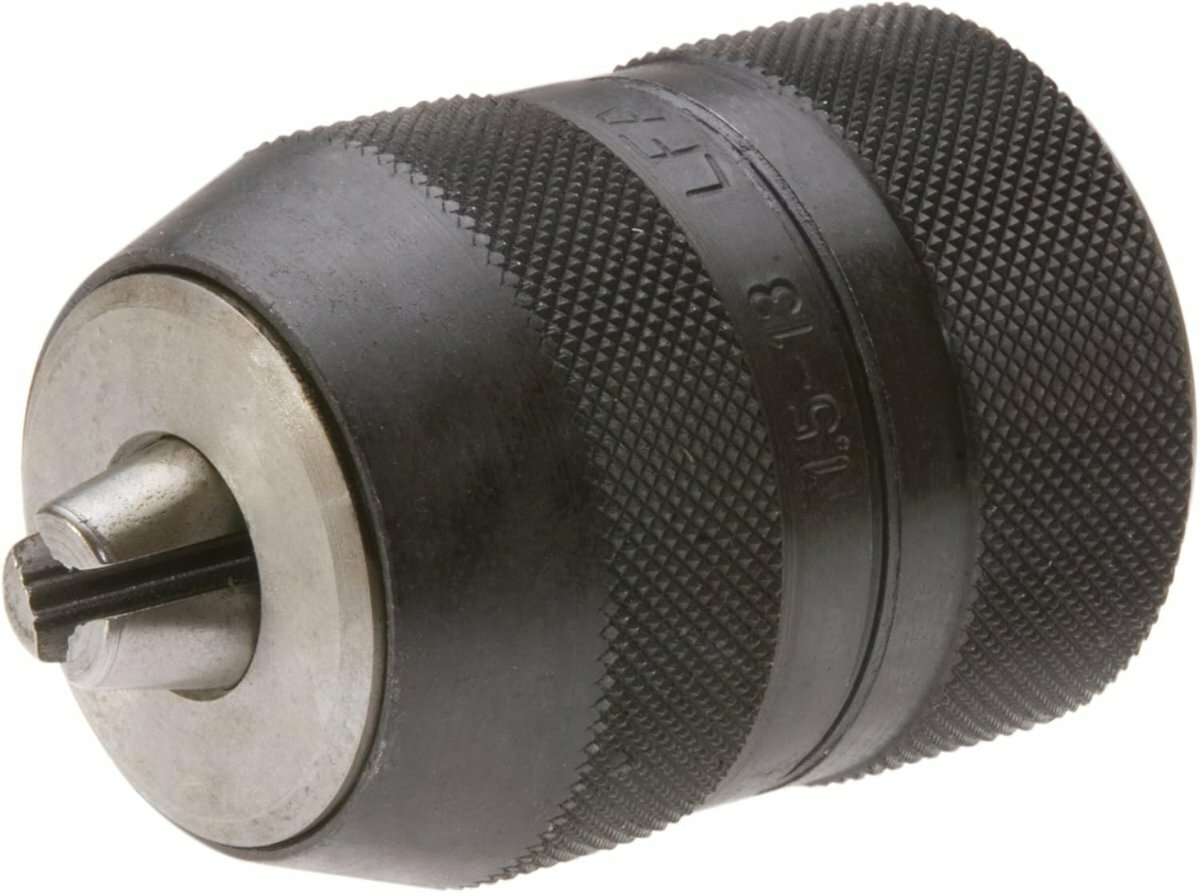

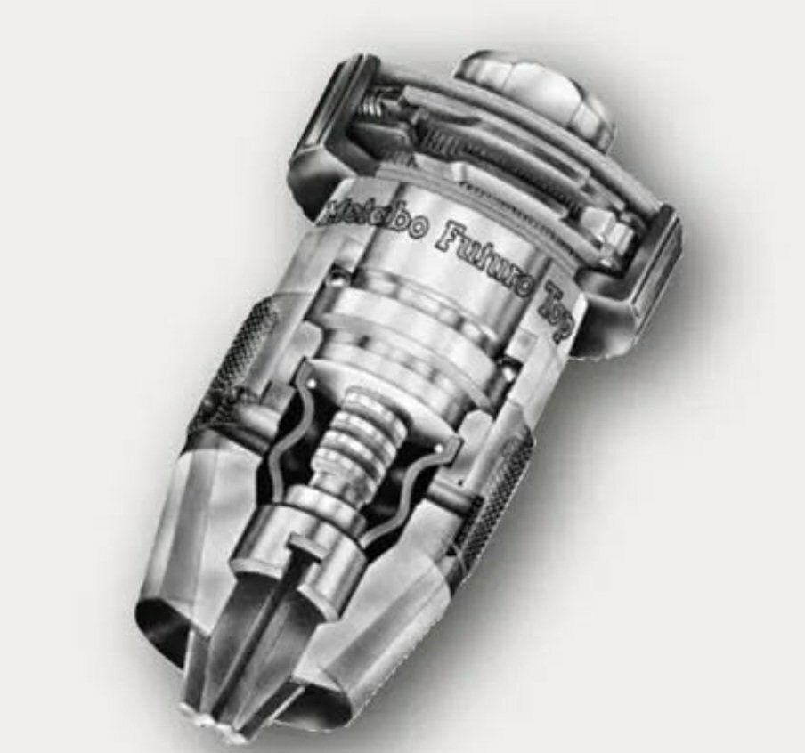

Ker je ravno govora o vrtalnih vpenjalnih glavah...pa dajmo en prispevek.

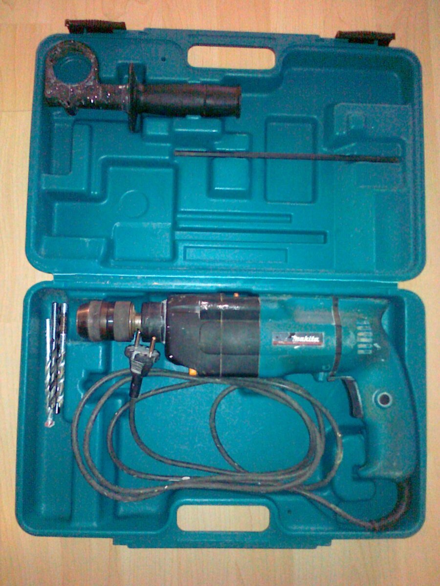

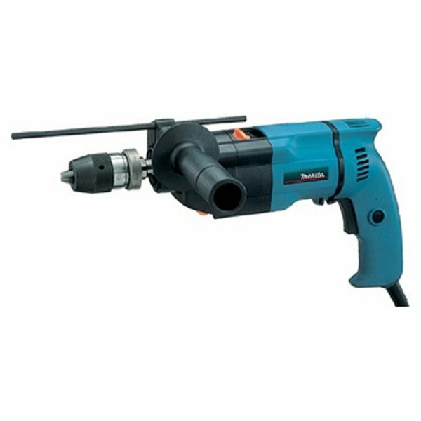

Bom napisal,kaj je bilo pri moji Makiti HP 2031...zna biti že cca. 30 let,od kar jo imam🙄
Takrat moj prvi "vrtalni stroj",ki sem ga kupil predvsem,ker je imel montirano Metabojevo legendarno vpenjalno glavo Futuro Top.
To je nooora glava...ni,da ni,a z eno slabostjo,za katero jaz takrat nisem vedel...očitno tudi Makita ne,ker po enem letu prodaje,tega stroja niso več ponujali z to glavo.
Gre za to-ta glava je narejena za stabilne stroje le z desnim tekom...in se ob obremenitvi sama "zategne"...torej,če sveder "zdrsne",samo porineš in gaaaas,in glava zategne😲.
A pri desnem vrtenju se avtomatsko "odpre"!!!
Za določene namene je "ni je boljše",a za moje potrebe-napačna.Futuro Top.jpg
WWW.ELEKTROSERVIS-POVSE.COM
Aamozatezna glava Futuro Top 13 mm, 1/2
In takrat "butelj",sem mislil,kako bom "prišparal",in v Kranju pri Iskri-servisu kupil "plastično" samovpenjalno glavo z zaklepom od francoske firme LFA...tudi danes to še obstaja...
WWW.MAKITA.SI
Najbližji trgovec
WWW.METALKA-SERVIS.SI
Za model: DDF453, DHP453, DF457D, HP457D, 6391, 8391, 6381, 8381
Ni bilo dolgo,in se je dobesedno "razletela"...in,da ne govorim o zaklepanju-nikoli ni držala,kot bi morala.
In sem segel globlje v žep,in kupil industrijsko LFA-522 brez zaklepanja in nenormalno masivno konstrukcijo-celo zategovalni obroč je krogljično ležajen in tesnjen z O-ringi itd...res noro masivna glava-ko zategneš,pusti odtis na svedru😲
Evo-"moja" makita-dober stroj👍
Mogoče bi si lahko zaželel še konstant elektroniko in regilacijo obratov (je samo na "gas")...a je toliko bolj robustna...
Glavni ležaj že nekaj časa "ropota"...sem veliko betona premešal z njo😅,in jo je "skupil"...moram enkrat kupiti ležaj,in ga zamenjati🙄

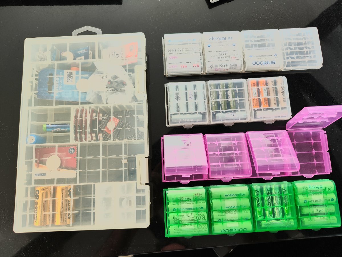

Pa kje vse uporabljaš te baterije, da jih toliko potrebujes? Da slucajno ford ne laufa na AAA  😆.
pred 5 minutami je Scr3am napisal:
Se tega nabere k dreka...glej-že klime so 4...in vsak daljinc ima dve AAA...vsi ostali daljinci za HiFi,3x zunanji senzorji za vreme,temp...senzor ta CTC-TČ,taščinaPC miška,hčerina,moja HTPC-tipkovnica....
Pa,da ne začnem z radiji,k jih zbiram (glej temo Stara tehnika-Hi-Fi,računalniki,elektronika...)-tisti ki so zunaj "za okras"-ti vsi 100% delujejo in so pripravljeni za akcijo...
Tega je pri meni res k dreka😅
Seveda se poizkušam vemu izogibati,kjer nima smisla-npr. tipkovnica za family-PC,k sem hotel malce boljšo Logitech z osvetlitvijo...in k je vse fiksno,sem vzel na USB-kabel...
Miška je pr HTPCju MX-Enyvhere 2S,pr family-PCju pa MX Master 3S imata vgrajeno baterijo...samo se mi ne dopade tako,k ko e baterija fuč...😕
To stekam, ampak v vseh teh napravah baterija zdrzi vrsto let preden jo bo potrebno zamenjati. Jaz je v daljincu v petih letih se nisem rabil zamenjati. Isto za klimo in ostala drobnarija. Jaz osebno sem 2-3 pakete polnilnih baterij kupil ravno zaradi raznih bozicnih dekoracij k jih je moja kupila in cel dan svetijo in je "velika poraba". Enako velja za razne igrace k imajo glasbene efekte in jih tamala po cel dan maltretira 🤣 Je baterije potrebno vsak dan zamenjati in se bolj splaca, da kupim polnilne.
Popravljeno od Scr3am
pred 1 uro je Scr3am napisal:
Večina naprav je narejena za klasične 1,5V baterije,ki jih ne moreš polniti,pri Ni-Mh pa je nazivna 1,2V,in za to kaka naprava prej "odneha",kljub temu,da baterija še zdaleč ni prazna...se pozna...je pa to dejstvo fino ravno pri starejših radijih..."muzejskih primerkih" ipd.,ker so te celice z nižjo napetostjo varnejše za npr. žarnice osvetlitev skale radija ipd...
Jaz se za to raje zanašam na NiMh celice,in le redko uporabljam nepolnljive baterije...imam pa za to večjo količino in seveda za to potrebne boljše polnilce...
Moram pa pripomniti,da cena ni nujno odraz kvalitete polnilca!!! Imam npr. celo dva polnilca Ansmann Energy 4,ki se ponašata tudi z refresh funkcijo za 9V NiMh baterije...a sem ugotovil,da AA in AAA celice praktično nikoli popolnoma ne izprazni,ampak zmeraj programsko impulzno polni...in z časom "uniči" celico,ker le ta "izgubi" prvotno kapaciteto...takšno celico je zelooo težko "spraviti k sebi",in je bolje,da jo zavržeš....
Sem tako zmetal najmanj cca. 20kom. Sanyo-2300 NiMh celic v kanto.
Skratka-cena ni merilo!

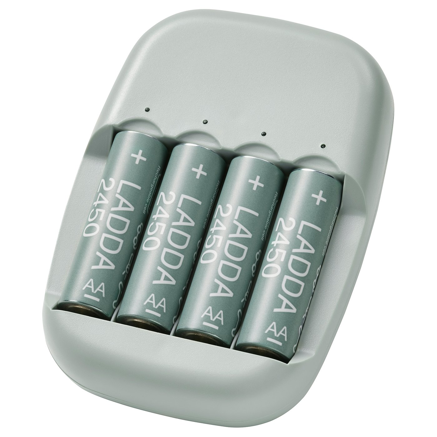

Ah jaz kar tega od ikea uporabljam. Imam doma sicer se enega iz aliexpressa, ampak se mi zdi, da je ta iz ikea boljsi :)
WWW.IKEA.COM
STENKOL / LADDA polnilnik za baterije + 4 baterije Če namesto klasičnih alkalnih baterij uporabljaš LADDA polnilne baterije, ki jih...

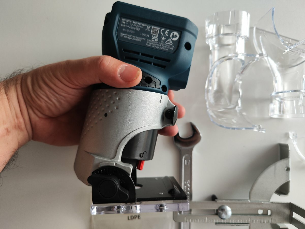

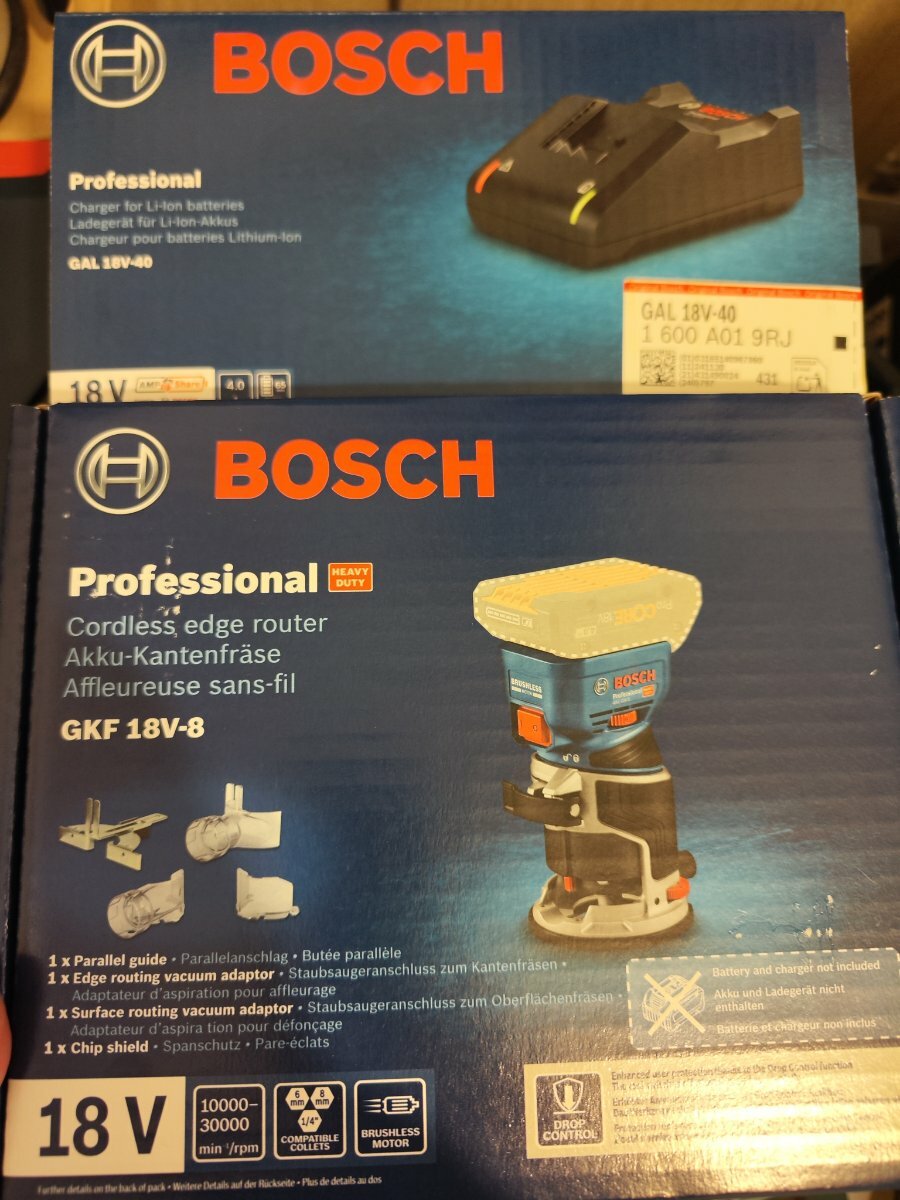

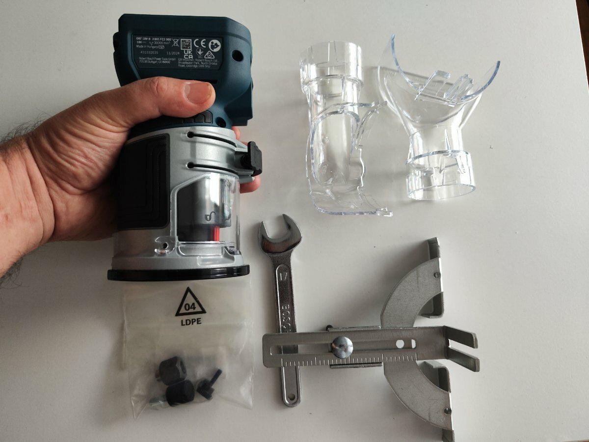

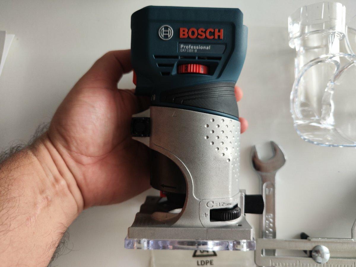

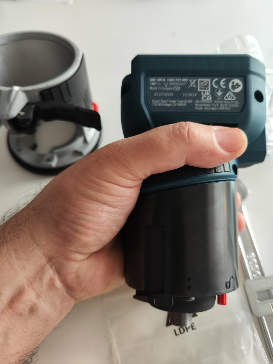

Skušnjava je bila prevelika😋...kupil najenostavnejši Bosch polnilec...naročil še 18V/4Ah ProCore baterijo (z 21700 celicami-še pride🙄)...in robni rezkar GKF18V-8.😍
Gre za to-600W verzijo na kabel (GKF600) in vsoooooo mogočo dodatno opremo že imam...kot tudi TE600 potopni koš,z katerim tako dobiš pravi potopni nadrezkar....
Imam tudi vse kopirne puše-metrične (drage kot žafran😬) in vse imperialne,večje drsne plošče (3kom.🫠),kopirni set za intarzije,vodilno adapter-ploščo za vodilno šino...in tudi precizna stranska vodila od velikega nadrezkarja in drsna plošča za "sistem-32" tudi pašejo....VSE PAŠE😀...in to je glavni razlog,za kaj nakup Bosch-a namesto Metabo-ja...ker Metabo je tudi lih kar dal ven podoben nadrezkar...a je večji in nima praktično nič dodatne opreme....in sem pač vgriznil v "limono".
Je pa ta robni rezkar trenutno najkompaktnejši takšni rezkar v tej zmogljivostni klasi...noro lepo sede v roko...in,kar nisem vedel-ohišje motorja črne barve ni plastično ampak črno eloksiran alu-gus...ima blokado vretena z avtomatskim izklopom stikala,variabilno-konstant-elektroniko in moč max.1000W...noro glede na kompaktnost...lih prava nadomestitev za moj stari 850W Iskra NR-808 (sem že pisal,da nagaja konstant elektronika)...mali 600W bo na kabel,srednji 1000W na baterijo in veliki na kabel z 1600W-perfektno
Ne vem,če sem se katerega orodja tako vselil,kot sedaj tega...sem pa cvikal,al bo pasalo,al ne😬...a glede na to,da se prodaja tudi verzija z potopnim košem,ki ga že imam,sem bil dokaj siguren,da bo vse pasalo...super.
Kogar kaj več zanima,naj prelista nazaj v tej temi...sem že veliko pisal in objavil veliko slik okoli tega.
Nadrezkar 228,9€,najenostavnejsi pilnilec pa 43,5€-oboje pri Shoppsteru
Eno 18V/4Ah ProCore baterijo pa na Baumarkteu.de za 65,02€ z našim ddv in ptt vred.
