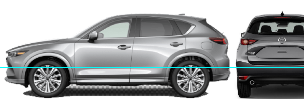

Večinoma ste pisali, da je avto zrel za v prešo. Ko pa pogledaš to sliko, pa vidiš, da šoferju - če bi slučajno sedel notri - ne bi niti jajc zmočilo...
@roCkY_, koliko se pa mudi oz. koliko lahko čakaš na avto? Ker si res trofil v času dopustov. Ja, pa od kod bi bilo treba avto privleč in kakšne imaš možnosti avtovleke? Mogoče vsaj možnost najema prikolice?
pred 19 minutami je Slivka napisal:
Jaz sem svoje napisal, kaj je potrebno storit, glede na podatek, da je voda bila do prtljažnih vrat in da avto ni bil cel pod vodo, ampak pač eni tumajo svoje, da je to za na odpad. Sicer bi rad videl slike ampak, glede na to da avto ni bil dolgo v vodi in če bi se začelo hitro s sanacijo sušenja in zaščite konektorjev bi bilo lahko hitro v voznem stanju. Ampak le v primeru, da bi se sam lotil, ker zdajle koga dobit in ko vsi prihajajo na isto idejo kako zrihtat zalite avte plus dopust je verjetno misija nemogoče. Ampak kakorkoli že, če bi začel vsaj s sušenjem in da bi po vrhu spravil ven še talno tapicirungo je verjetno že pol zmage.
