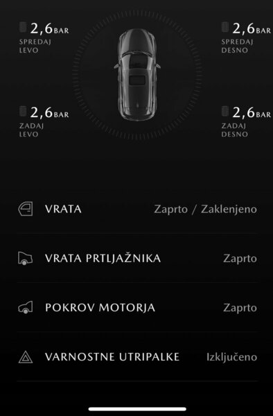

i20n kaže samo med vožnjo, Focus pa tudi v aplikaciji, kadarkoli.

Nevem kako je pri drugih… pisal sem za Mazde… vsaj tiste, ki sem jih imel… Tudi pri modelih, ki imajo TPMS ventilcke, prikaz tlaka nimviden “navadnemu smrtniku”… ampak zgolj preko OBD… Sele pri zadnjih modelih je to vidno v infotainmentu ali v aplikaciji na telefonu… CX-60 je moja prva taksna Mazda, kjer je to vidno… Pa kolikor sem opazil iz forumskih objav, je podobno tudi pri CX-30… pa mogoce se pri kaksnem novejsem modelu…

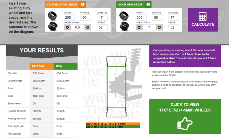

Bom kar še tukaj vprašal. Platišča imam 17'' / 5 x 114,3 mm / 17x6,5J / ET 52,5 z gumami 205/50-17 (po homologaciji) . Kako zelo narobe bi bilo, če bi dal gor širino platišča 7J? Bi bile preširoke za to dimenzijo gume?
Odsvetovano.
Ker bo ozka in visoka guma, pa bo verjetno plaval na bočnicah.
Btw. Če se greš uradno. Bi jih tudi moral dat homologirat. V primero nesreče je lahko problem z zavarovalnico...... policaji tega še ne znajo preverit.

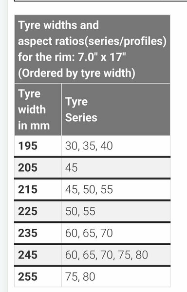

Zanimivo. Samo pač kaže optično. Ne pove pa če je ok, ali ni.
Jaz sem tu gledal:
https://www.tyresizecalculator.com/tyre-wheel-calculators/tyre-size-for-rim-size-width-calculator
Zdaj je bil pri meni kolega in ima Mazdo 3 Takumi in ima po homologaciji 17x7J ET52,5 in gor gume kot jaz 205/50-17 na širini 6,5J... Tudi drugi s katerim sem se pogovarjal ima isto kombinacijo...

A te dimenzije zgoraj napisane so kao ok za 7JX17?
pred 47 minutami je Scr3am napisal:
Ja.
Sem delal primerjavo na svoja avta in sta v mejah. No tudi M2 je bila.
