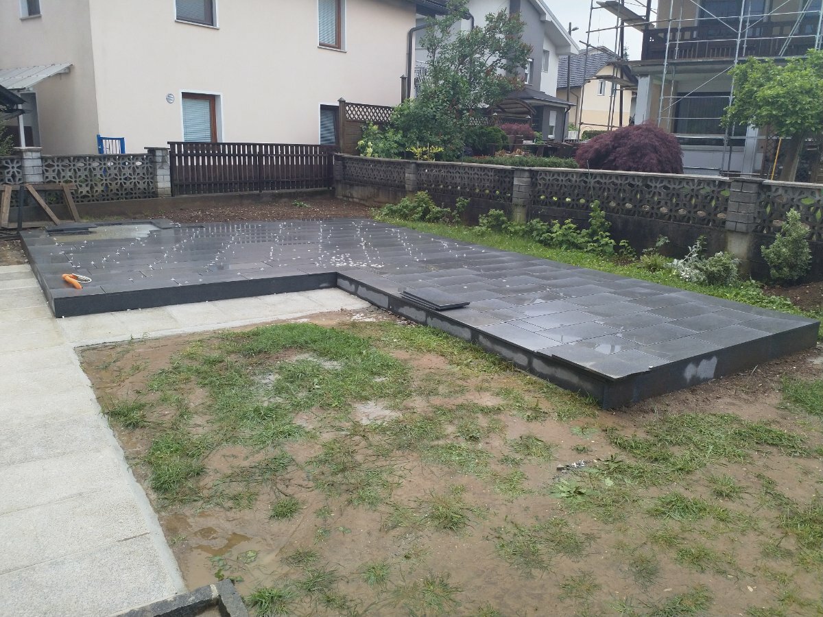

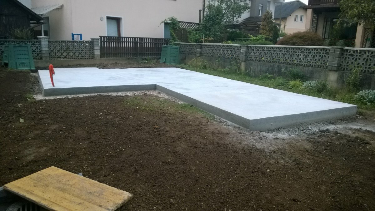

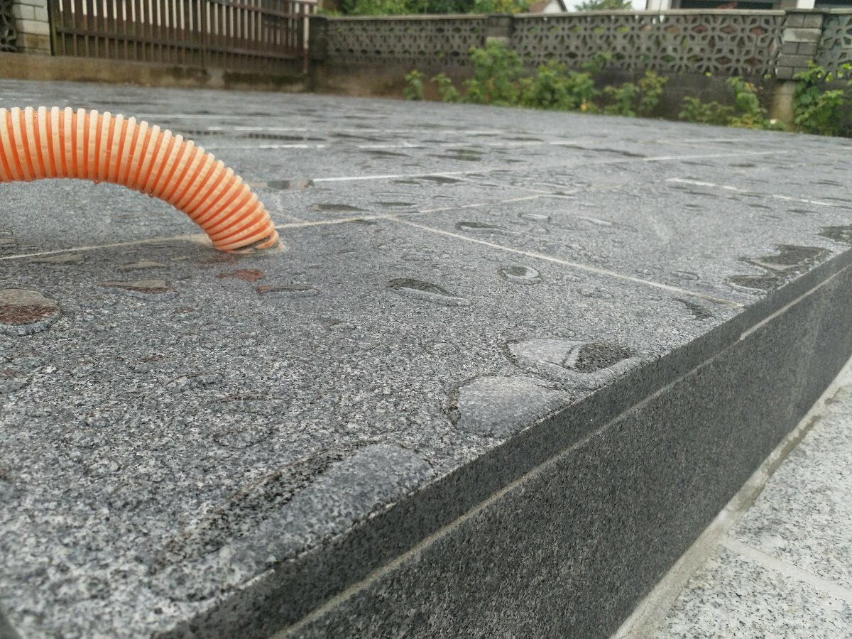

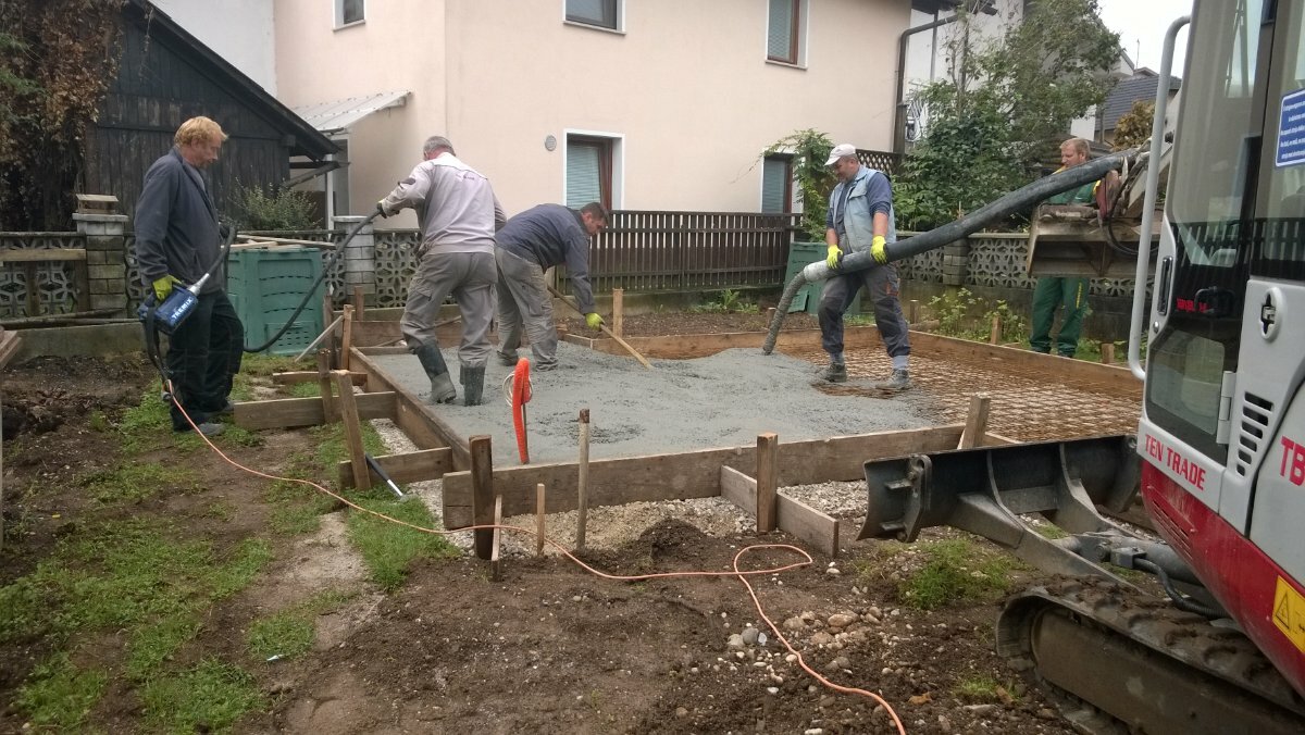

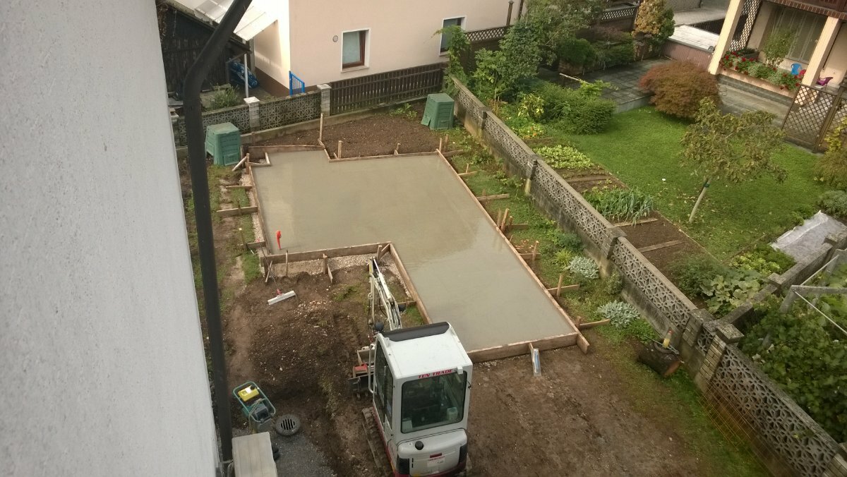

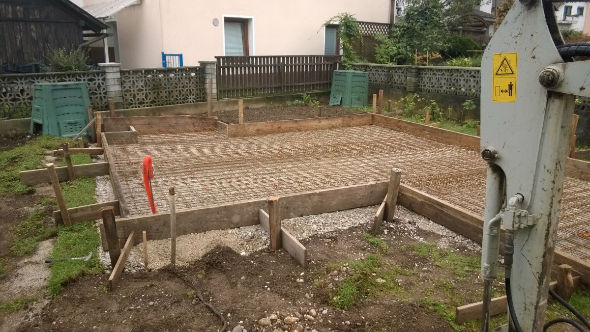

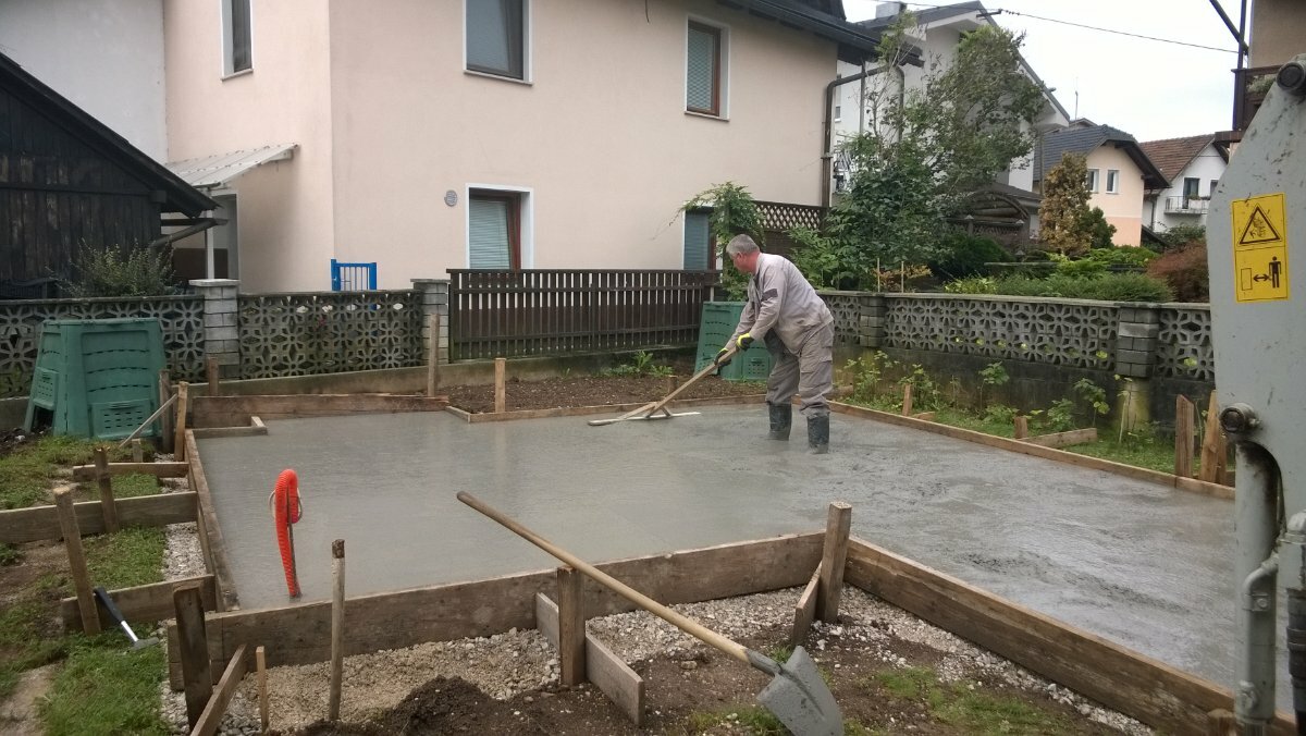

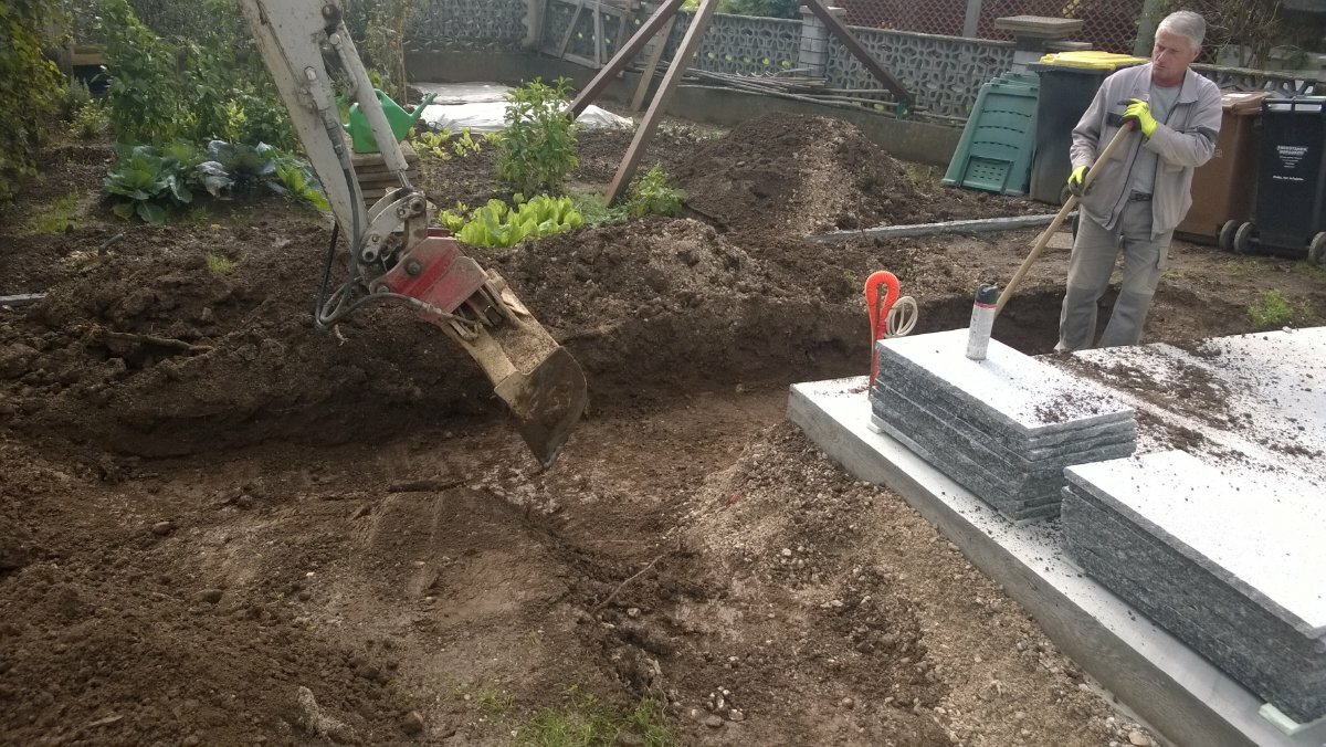

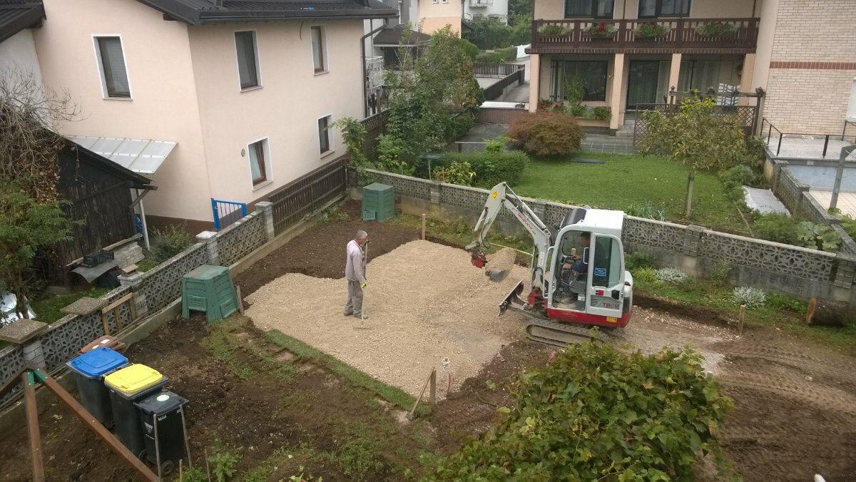

Jaz npr. ko sem delal platoza vrtno hiško in pesjak https://3males.si/ponudba/lope/
Prve dve slike sta moje....sem dejansko naredil "overkill"...dvojno armirana betonska plošča z nevpojnim betonom (z dodatki) debeline 35cm (ker teren malce pada),in betonirano idohodno stezo...vse na tolčenec z primesjo ilovice (ko se vsede ne prepušča vode)...in na vse to položen granit.
Šlo mi je za to,da nebi nikoli pokalo,da je dovoz možen tudi z invalidskim vozičkom,da cistiš enostavno z visokotlačnim čistilcem,da je nedrsna povrsina....
Res je,da sem imel gradbince in dva bagra že pri bajti in je to bil projekt ki smo se ga spomnili sproti,ker smo itak že prej razmišljali v to smer...tako je bila stvar cenovno veliko cenejša...za granit pa-takrat so bile za granit noooro nizke cene (danes je adijo pamet)...npr. tiste 30x60x2 plošče za dovozno pot-10€/kom😯...to je smešna cena...
So gradbinci rekli,da si folk v bosni na take plate bajte postavlja...
Torej,če bo trajna resitev-ne šparaj,ker te kasneje zna "boleti glava"...če pa ne bo trajna rešitev,pa pač kaj cenejšega...kot je napisal slivka...ker,ko boš (ali bo kdo drug) moral štemati,bo "kri pljuval...
Seveda pa v vsakem primeru upostevaj meteorne vode ipd...pač da bo narejeno tako,da za časa življenske dobe ne boš več prisiljen popravljati....skratka,da ko bo narejeno,da boš imel mir.

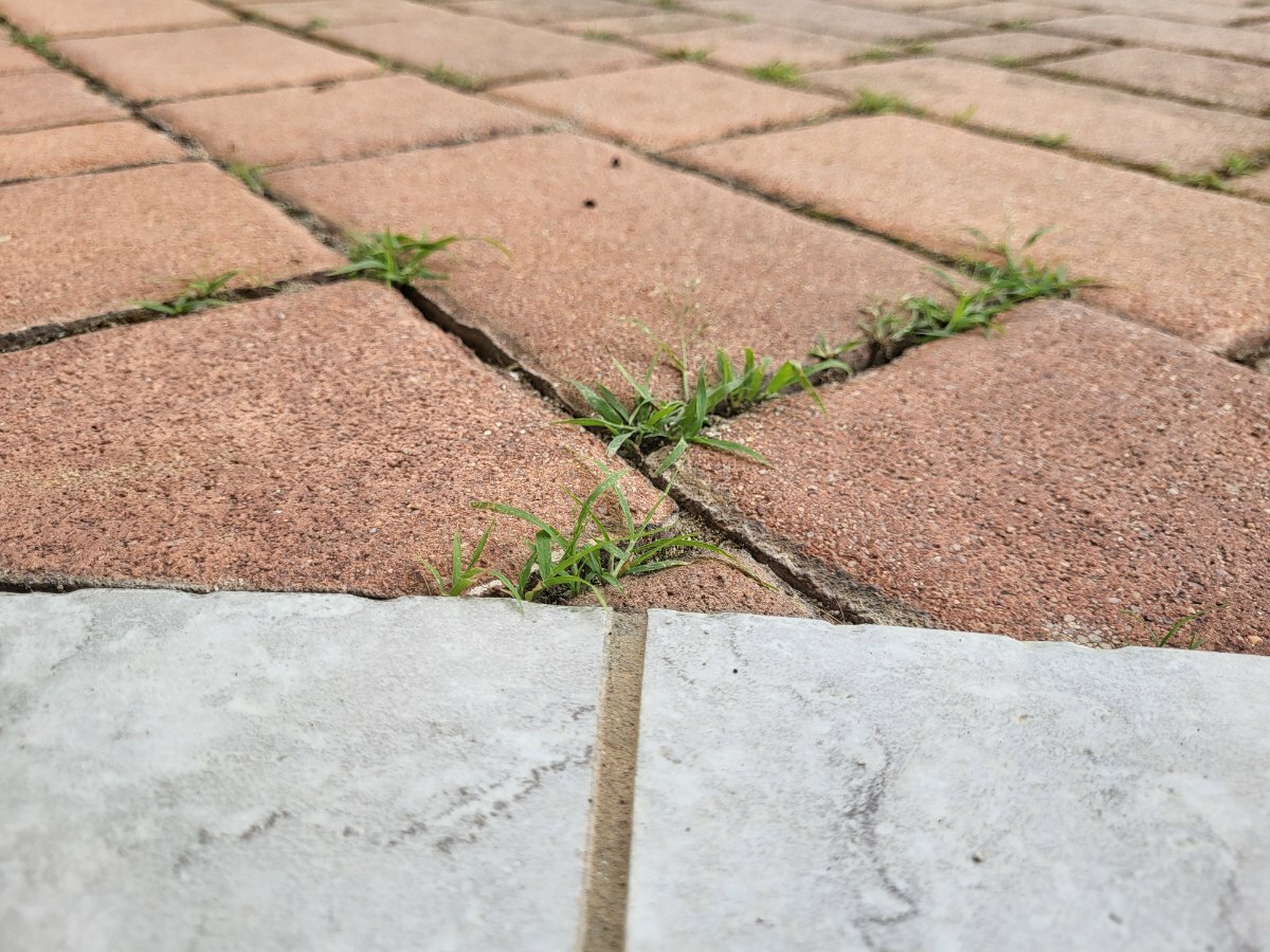

Za plevel ne uporabljam strupov. Na roke izpulim, če je že pretirano velik. Takle imamo ... raje plevel, kot herbicide. 20240622_173152.jpg
pred 48 minutami je Janez007 napisal:

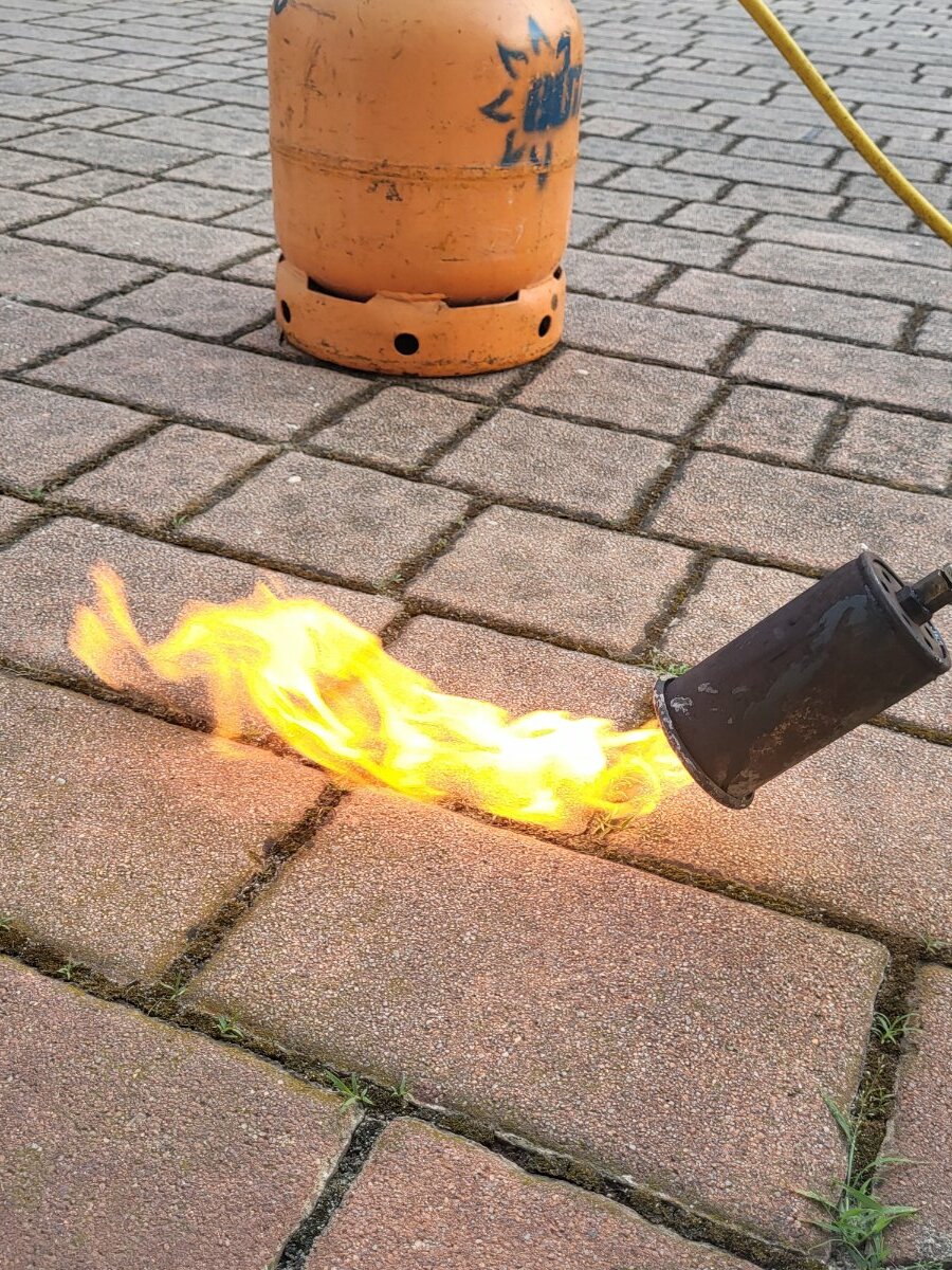

Priporočam plinski (ne električni) namenski gorilec-požigalec...dobiš včasih v Hoferju in Lidlu...v Bauhausu imajo original Gloria,a je dražja.
Takoj prvo kar predstavi-absolutno priporočam!
EDIT:pazi,prod in tlakovci ni isto!
Popravljeno od skritikrt
Edina rešitev za plevel je "iti na kolena" :) sploh, če imaš še kake druge rastline, tako da aditivov sploh ne moreš uporabljati.....saj gre, vsako leto je bolje, je pa res, da te tudi vsako leto bolj kolena in hrbet bolijo (je pa občutek, ko urediš dober :)....., vsaj tako je pri meni, ko 2x na leto uredim vse okrog parcele pred/pod cipresami).

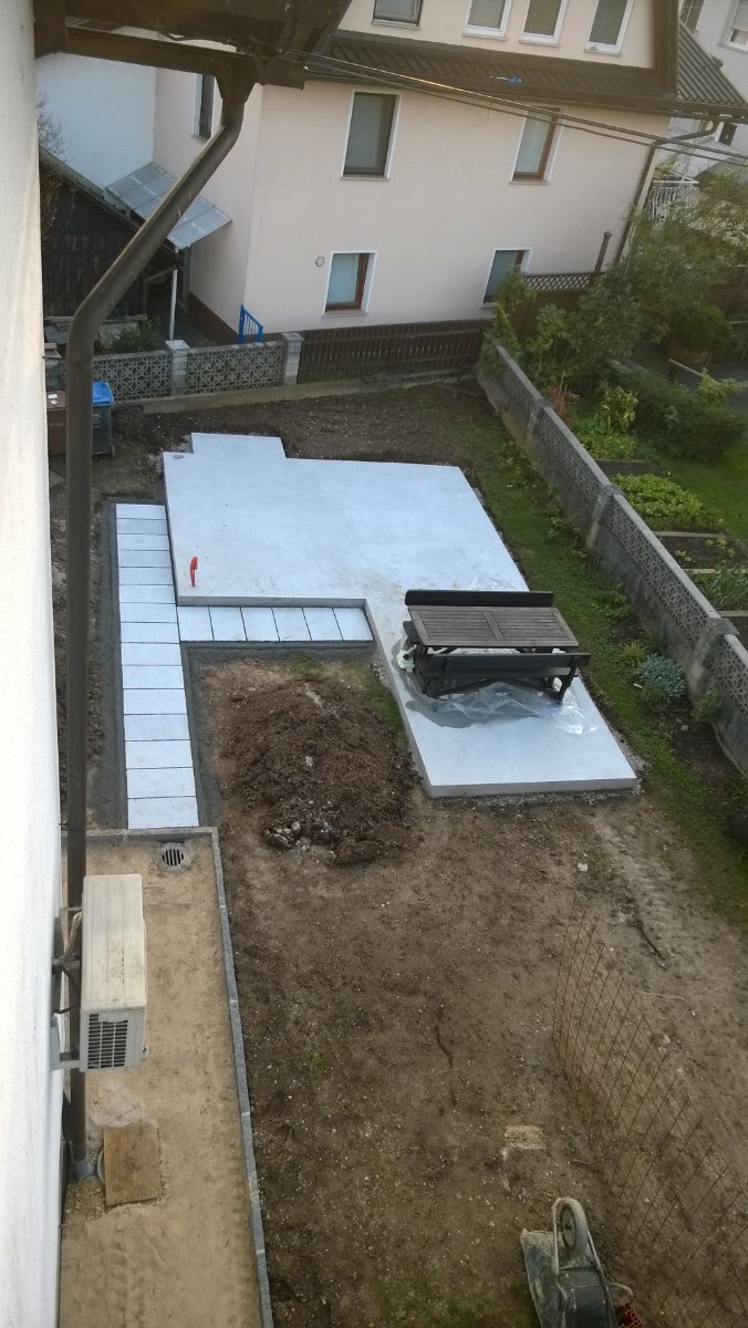

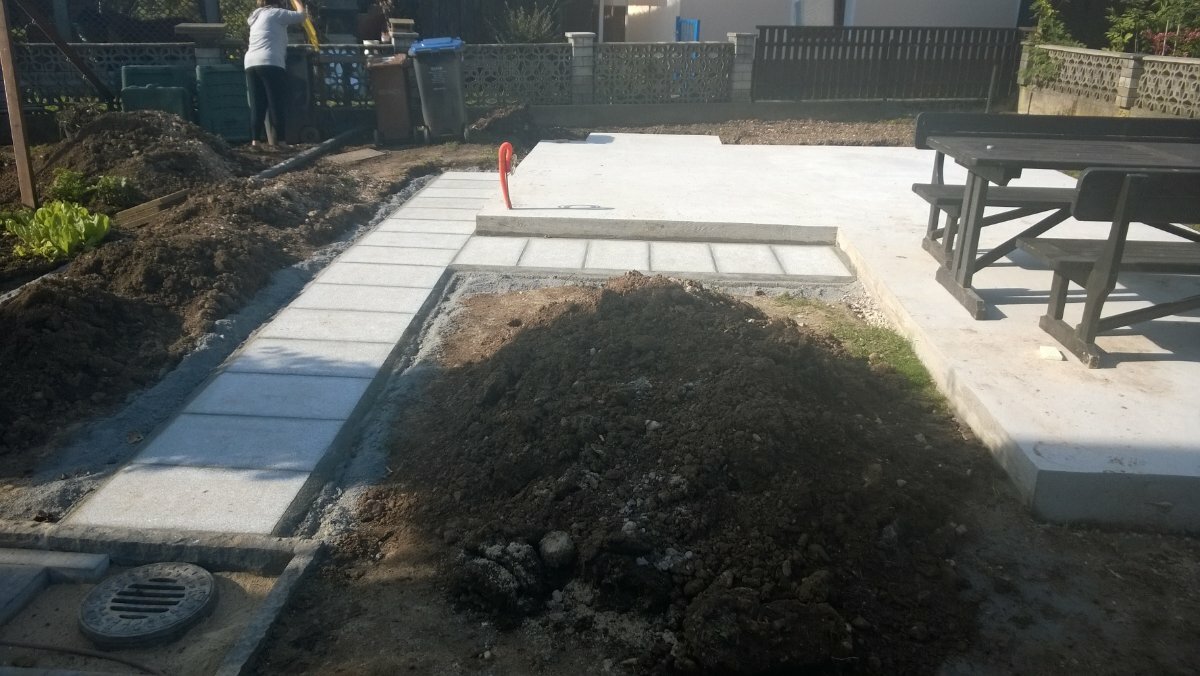

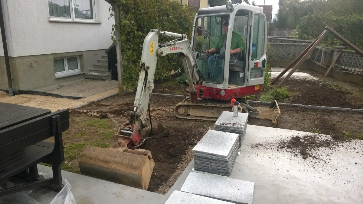

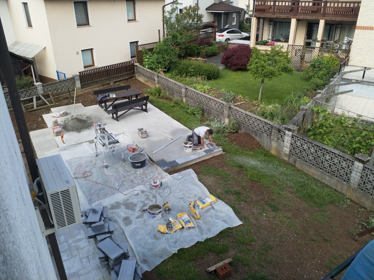

Za tiste,ki jih zanima-izbrskal slike,kako smo pri nas naredili plato in potko.

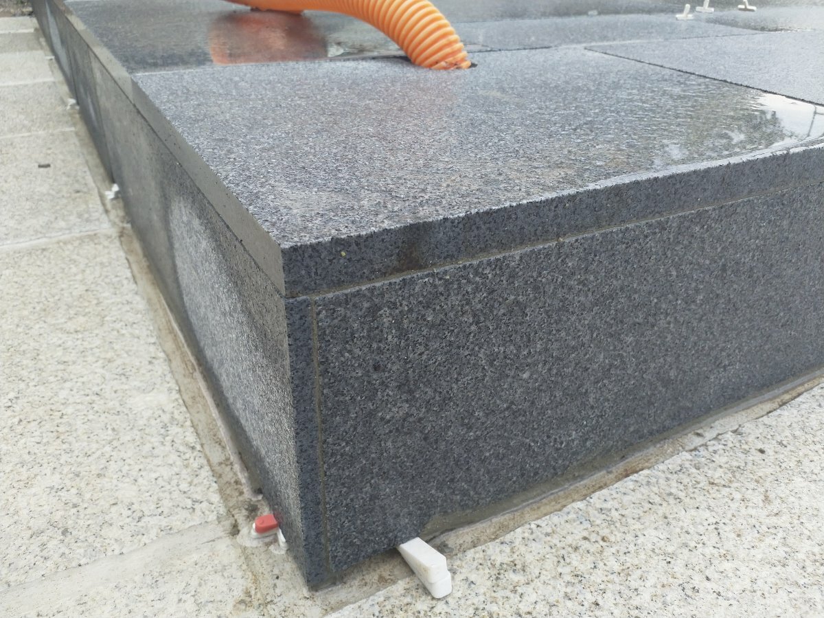

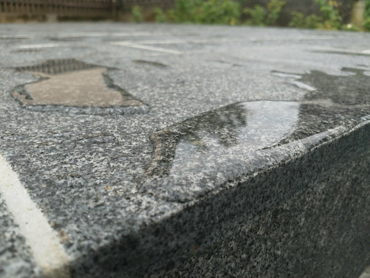

Na koncu še slike,kako deluje impregnacija AMAL.
Pa prijeten ogled😉

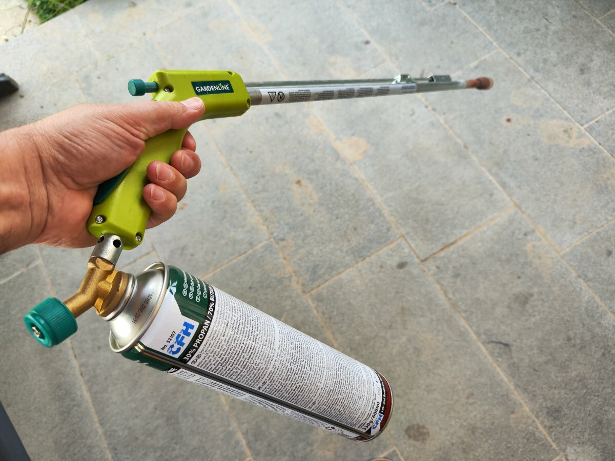

Tako to izgleda...gorilec za plevel,če koga zanima...moj je iz Hofera...kot receno se pa dobi tudi drugje....ko imajo kartuše v Lidlu al Hoferu...jih ne vzamem malo😄...k npr. v Bauhausu je prec 1x dražje🫤

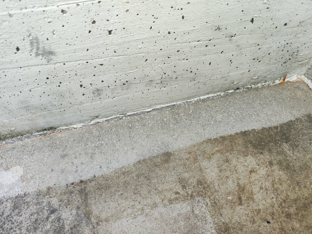

K sem pisal za beton z dodatki,da ne pije,in da je obstojen...vlit in mešan z "hruško"...
Lih včeraj čistil okoli hiše z visokotlačnim cistilcem...in tako tudi "surov" beton eko-otoka,kjer imamo kante za smeti.
Glej prilogo...ne vem,če se vidi kaka je struktura...k je nebarvan..se pa vidi,kako lepo gre dol umazanija😃👍
