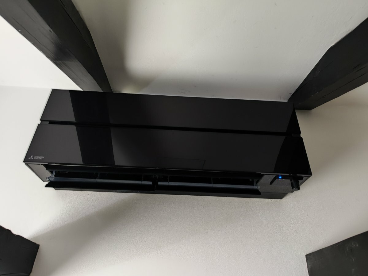

Tudi doma je treba vzdrževati in "servisirati"...ne samo ženo😆.

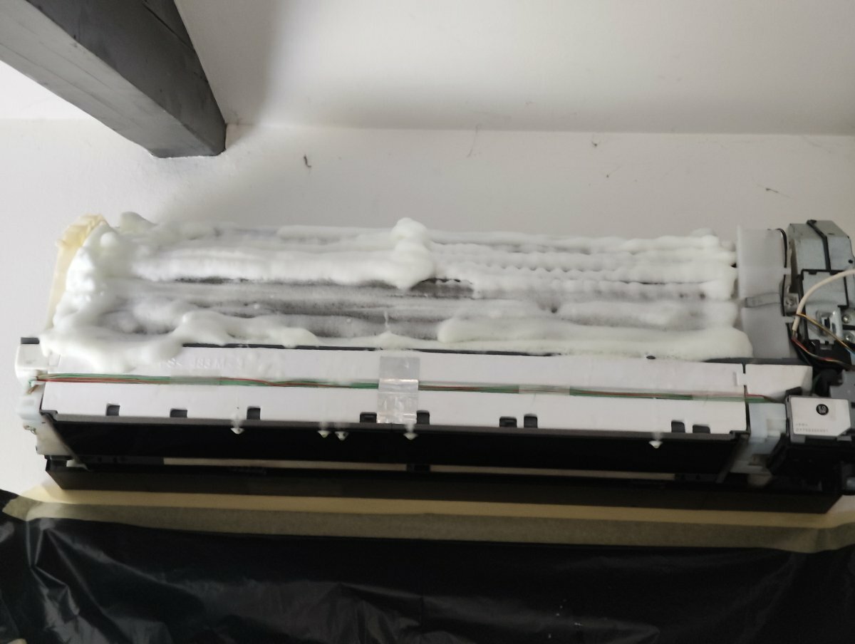

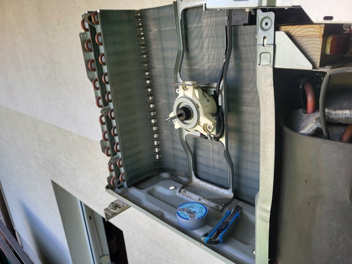

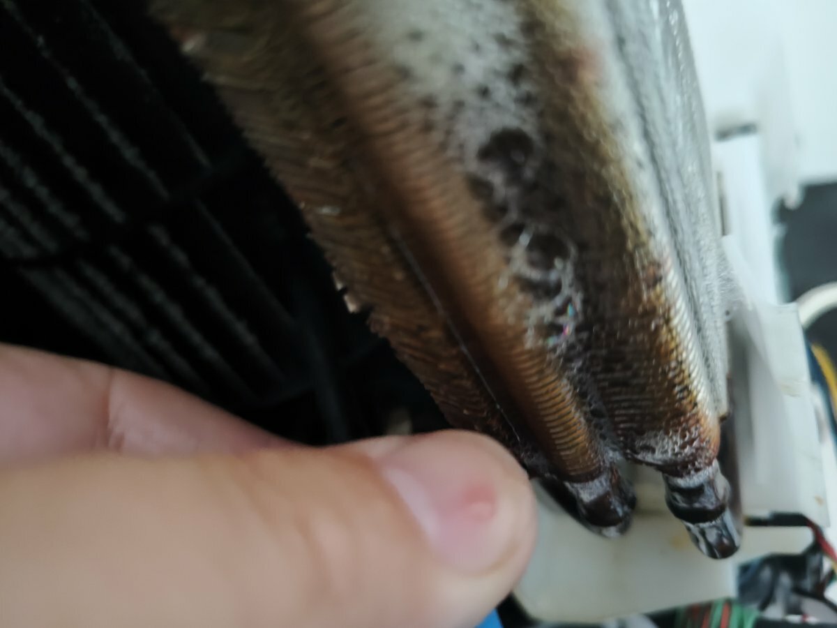

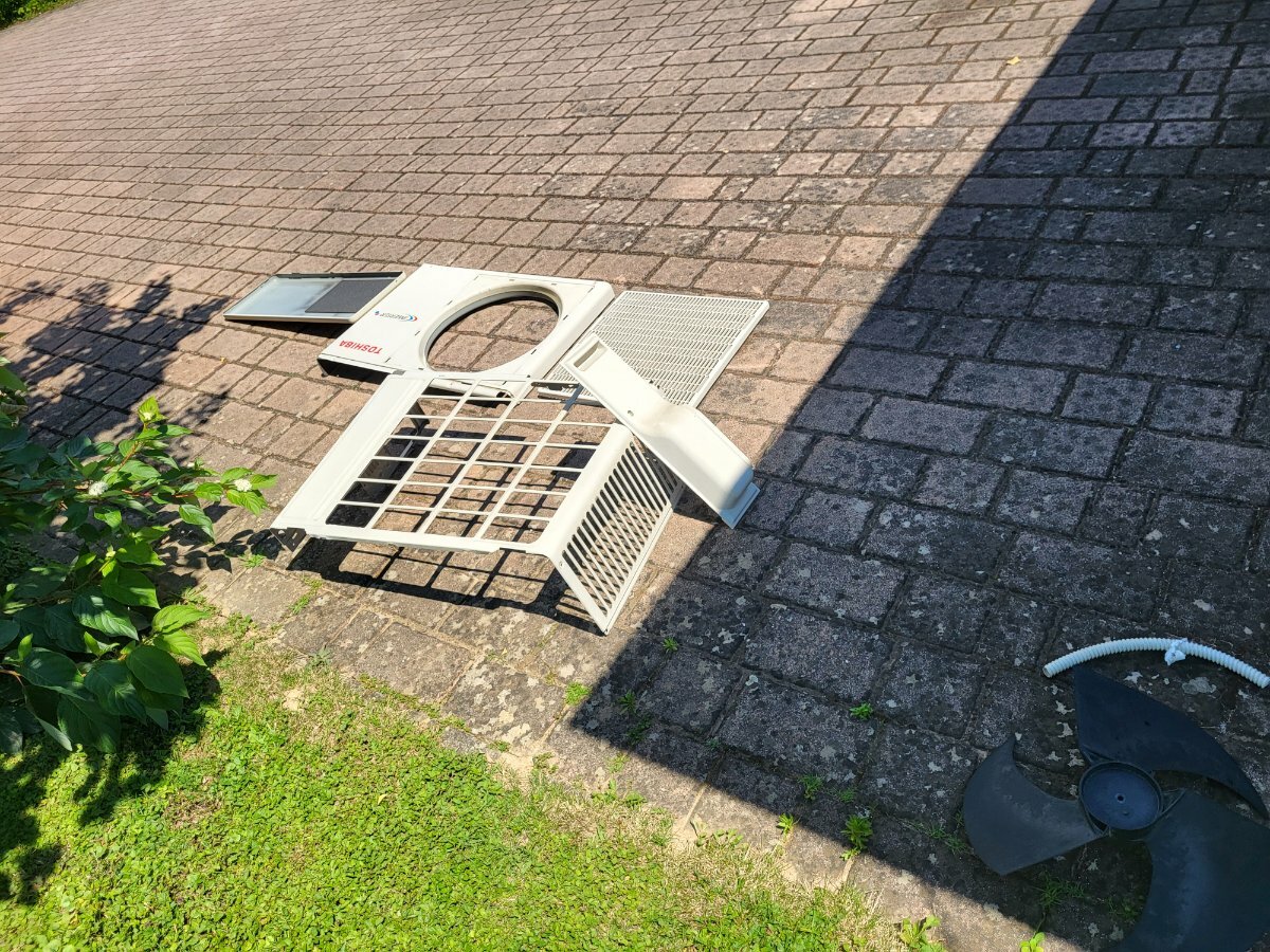

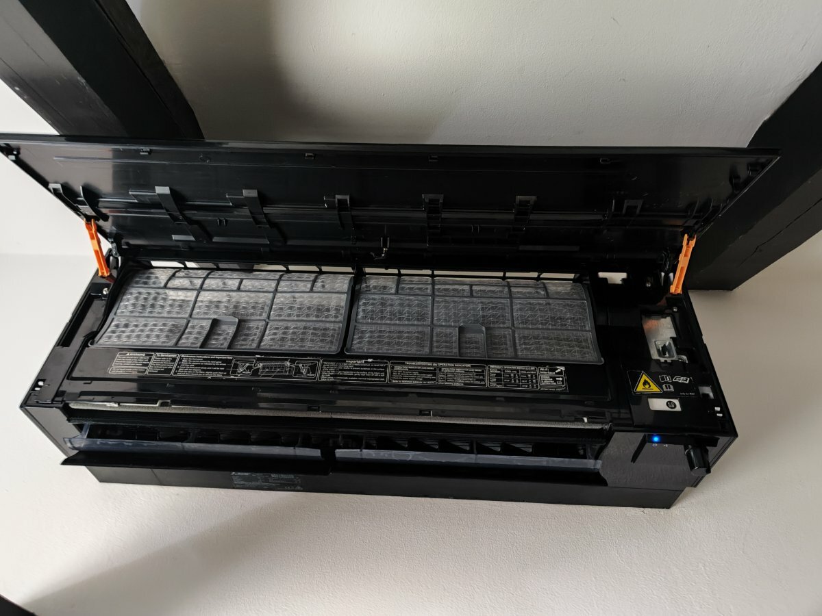

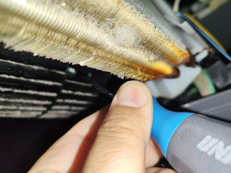

Danes generalno očistil klimo na mansardi...je bila že orng "svinjska"🤮...pač nonstop laufa...
Sem že enkrat opisoval,kako se to baredi...pa dajmo še enkrat na hitro,da bo kdo znal sam,in bo kak € prišparal.
Fajn je prej pogledati kak video na youtube,da bo bolj jadno,kaj je vse teeba postoriti...

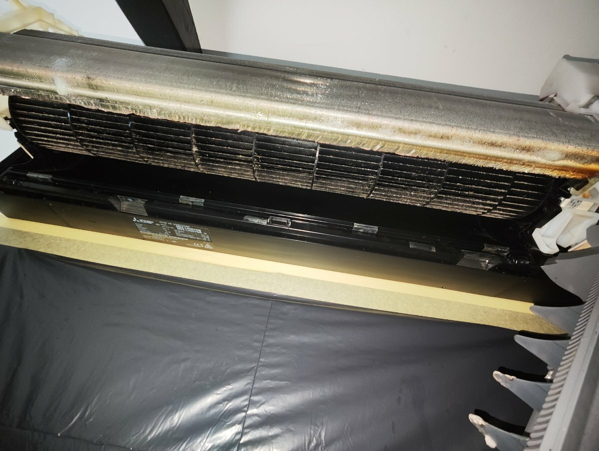

Odstraniti grobe prašne filtre,sprednjo loputo in cel okvir (pri meni 4 delni-sprednji okvir,dve stranici in spodnja letev).

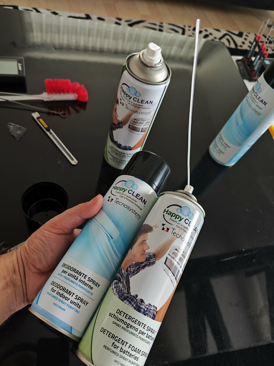

Na grobo pošpricati z peno...ne pozabiti prej potresti dozo,ker če ne,se noče peniti ob stiku z lamelami...malce pustiti,da deluje...
Tačas lahko vso sneto plastiko očistiš...v banj,tušu...fajn je uporabiti tudi peno...ziher je ziher.
Nato sneti prednjo banjico,jo popenati...fajn je tudi malo z ščetko...

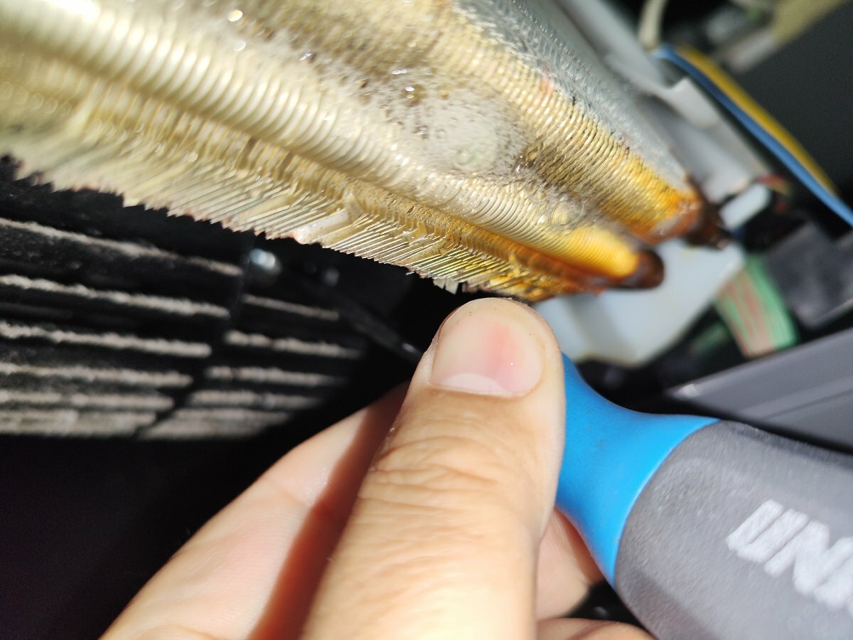

Z leve strani odvijačiti uparjalnik-lamele,jih malce privzdigniti,da je mogoče sneti ventilator...za to prej na desni strani ventilatorja odviti vijak (se vidi odprtina oz. manjka perut v ventilatorju...PAZI,da ne izgubiš vijak!!!!).
Ko privzdigneš lamele,na levo snameš ventilator (lahko upogneš,ker je ventilator privpetju na motor gumasto vležajen).
Pazi,da ne izgubiš gumasti ležaj z sintrano pušo na levi strani ventilatorja.
Ventilator je običajno zelo "svinjski"...fajn je najprej z visokotlačnim čistilcem (pazi na vijak!!!!),nato pa v banji orng z peno in ščetko...bodi res temeljit...ni enostavno!!!

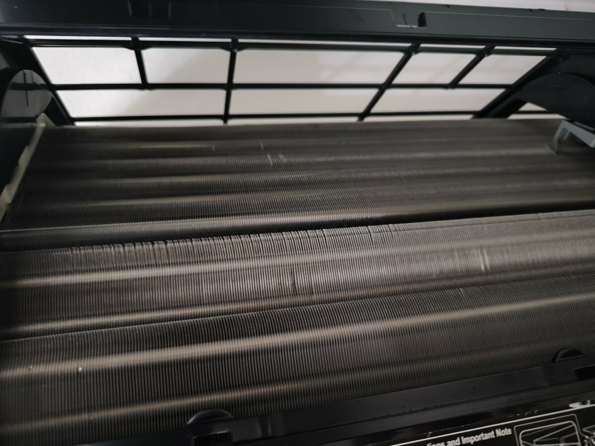

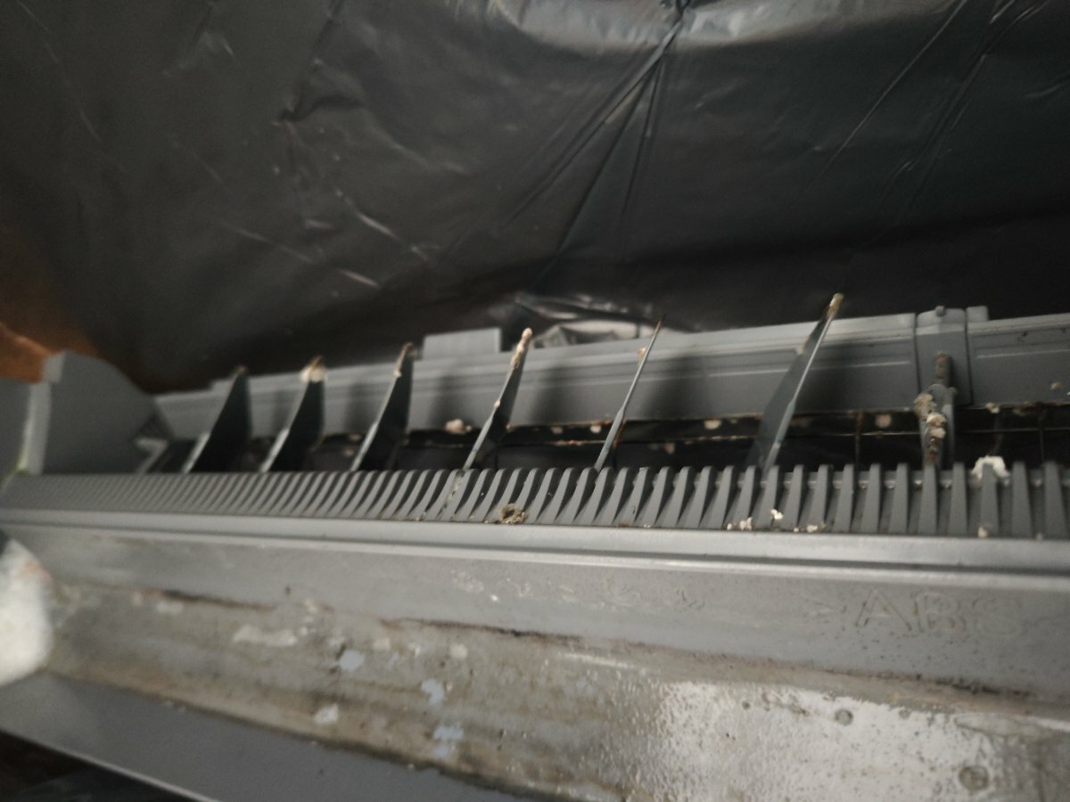

Lamele uparjalnika še z notranje strani...obvezno cim bolj napenati in kolikor se le da z kako ščetko podrgniti...res važno,ker če ne očistiš tudi zadnjo banjico,bo skoz smrdelo...obvezno!!!

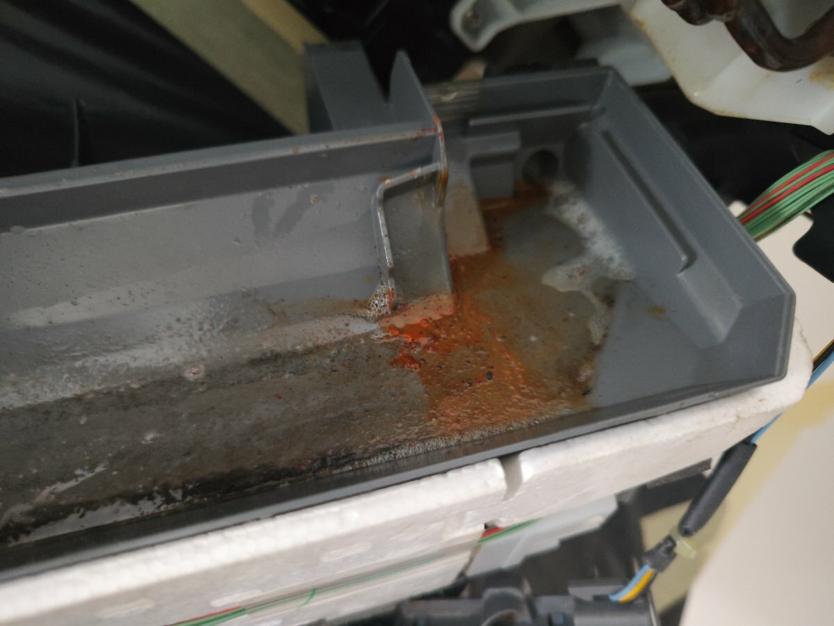

Očisti seveda tudi prednjo banjico,in ne pozabi odtoka...fajn je z ozko ščetkico na žici (cca. fi 1cm) očistiti začetek in čim globlje v odtočno cev,ker se zgodi,da se zamaši lih na začetku,pol pa kondenz teče od spredaj...živa jeba...
Očisti tudi smerne lamele itd...in na koncu vse poškropi z vodo...fajn je špricka ali podobno....
obvezno pregledati,in po potrebi dodati mast v gumi ležaj ventilatorja..jaz imam rad klasično z dodatkom MoS2...k tudi suho maže...ziher je ziher.
Nato,ko si vse nazaj sestavil,pusti na max. gretje,da se posuši,in nato pošpricaj z dezinfekcijskim sredstvom (glej slike-pena je za razgradnjo plesnobe in čiščenje,druga pločevinka pa je dezinfikator-dišava).
Nato preklopi na hlajenje in pusti normalno,da dela...tako se z kondenziranjem z časom sama "splakne".

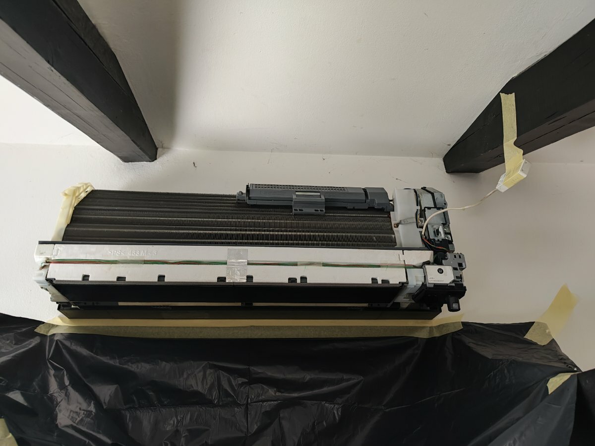

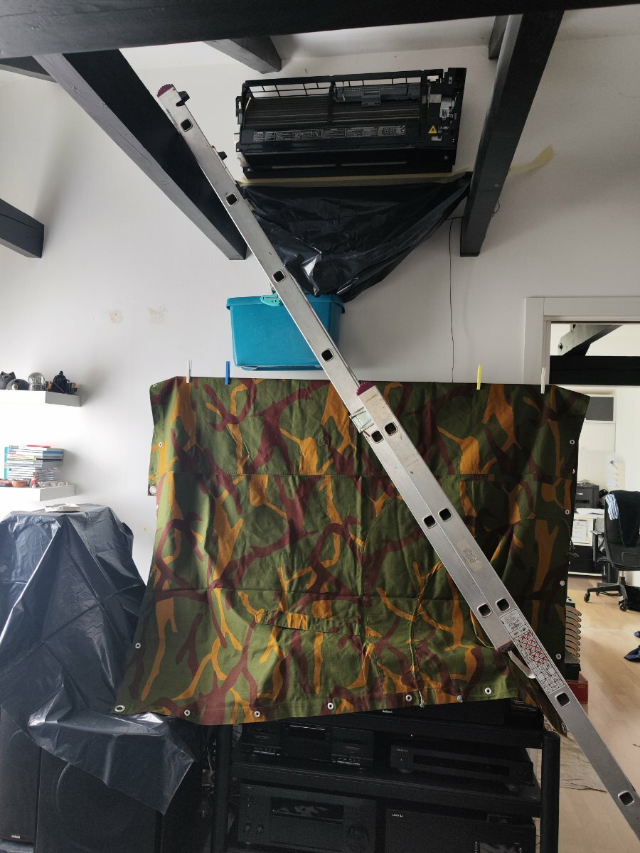

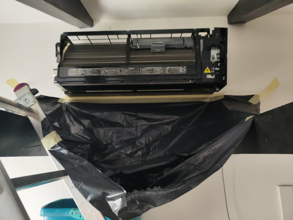

Glej slike-fajn je z veliko pl.vrečko in krep selotejpom narediti odtok v kanto,da lahko čim bolj "svinjaš"...pri meni je klima malo višje,torej seveda lojtra ipd. in je seveda bolj naporno....
Seveda če imaš wifi modul,plazma filter ipd...to prej umakniti...pazi na kable...
In veliko užitkov ob čiščenju....pač tako redkokdo naredi...sploh pa serviserji ne...samo računajo radi...

koliko računaš za izvedbo po naročilu ? :).....sam se tako temeljito ne lotim, ker ne želim razdirati na prafaktorje, ker nisem domač v temu, ampak kot sem gledal na zadnje serviserja, ki mi je računa 50€ naredim še vedno bolje kot on.....
pred 8 minutami je sportman333 napisal:
Ni ga denarja,da mi plačaš...to samo zase,k klima res 24/7 laufa...tudi 2-3 mesece brez,da bi jo izklopili...tudi ko zračimo jo ne ugašamo,ker je slabo za kompressor.
Za to pa sem napisal konentar in slike,da opogumim domače mojstre,k to kar serviserji delajo...malce spere grobe prašne filtre,in mal not pilošprica,in to je to...
Me je tip pri Empor d.o.o,kjer vsako leto kupujem čistila vorašal,za kaj bom rabil,k sem vzel 3 pene in eno dezinfekcijsko sredstvo....in pravim,da bom čistil klime doma...in pravi...ja koliko jih pa imate.. in pravim,da stiri😅...
Pravi...aha...a kaj ventilator tudi ven vzamete...in pravim...ne samo to.. tud zadnjo banico itd...tako,kot se zagre...
Pravi...ja-zase seveda...in pravi,da serviserji vzamejo eno,mogoče dve piksne...in da npr. v klinicnem centeu,k jim dajo po 25€ na eno klimo,da včasih samo z tistim dezinfekcihskim samo malce po prostoru,da diši,in to je to😯😯😯
Moj nasvet...spravi se enkrat zraven...če imaš nekaj običajnega,ni tako težko...pri meni je Mitsubishi MSZ-LN,in je bolj komplicirano,k moraš večdelno ohišje pogruntati,kako gre narazen,pa plazma filter,wifi modul,paziti na vrtljivi IR-senzor...in še lopute so dvojne in večdelne...
Me je zajebavalo,ko ni šla več leva loputa,a je to od vode k sta motorčka na levi,kamor se je vse odcejevalo...in seveda pritrogati kompresor v mansardo,in izpihati,in spet dela BP😅
Skratka ni to neki "bav-bav"...samo dati se ti mora...
Mislim,da ko boš enkrat videl,kako svinjsko je...boš se že potrudil ..k to pol dihati ni lih...ma ne bomo o tem.

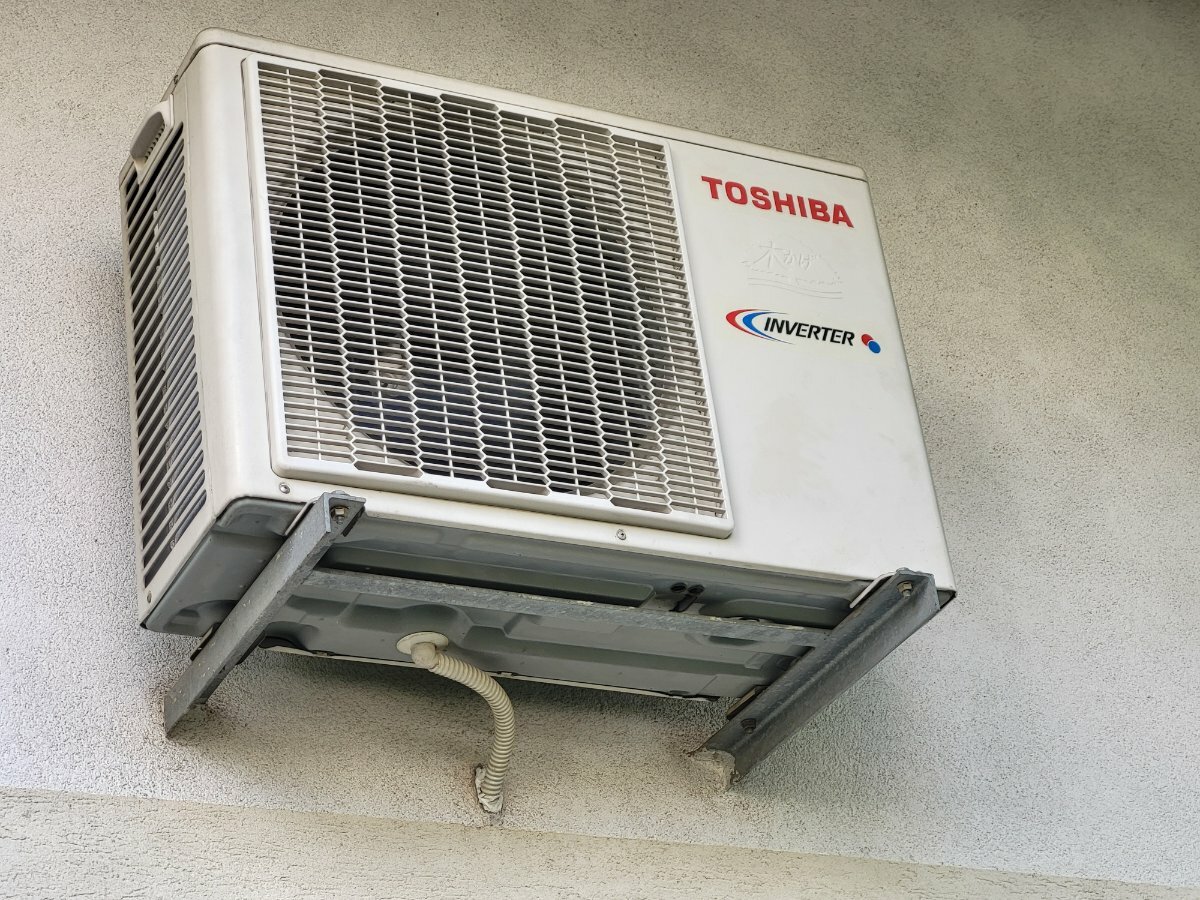

Zdaj ne vem ... naša Toshiba je v 20-tem letu starosti, dela nekajkrat na leto po nekaj ur, skupaj recimo 1 teden v letu, z nekaj mesečnimi premori, pa je še vedno brezhibna. Vsaj naši klimi - kompresorju veliko počivanja očitno ne škodi. :)
pred 4 minutami je Janez007 napisal:
Počivanje kompresorju ne škodi.
V modernih klimah niso več vgrajeni batni kompresorji ampak t.i.scroll komoresorji.
EN.M.WIKIPEDIA.ORG
So veliko učinkovitejši od batnih,a imajo eno slabost-tesnjenje med lamelami.
Optimalno tesnjenje dosežejo šele po letu obratovanja ali celo več...in ko dosežejo optimalno tesnjenje,je njihov največji sovraznik zagon kompresorja.
Gre za to,da se v sicer zaprtem sistemu vseeno pojavijo oksidi in druge usedline...in te usedline se običajno vsedejo na dno konpresorja. Med obratovanjem ni problema,ker v kompresorju vladajo dokaj konstantni tokovi plina...a ko kompresor nekaj časa stoji,in se ga kasneje naenkrat zažene,se lahko zgodi,da se te usedline zaradi nenadnega vrtinčenja plina dvignejo med lamele,in tam povzročijo praske....in več je prask,slabše kompresor tesni,manjša je njegova učinkovitost oz. več mora kompresor delati.
Skratka te praske so za ta kompressor smrt.
Torej moj nasvet-čim manj izklopiv in vklopov klime...in če se le da kupi invertersko klino,ki zmore klimi oz. kompresorju dajati točno tapravo napetost in frekvenco,za tiati modus obratovanja v katerem trenutno je...torej najboljši izkoristek tudi ko dela na minimumu.
Le temperaturo nastaviš kakor ti paše,ostalo pa ona mora delati sama...

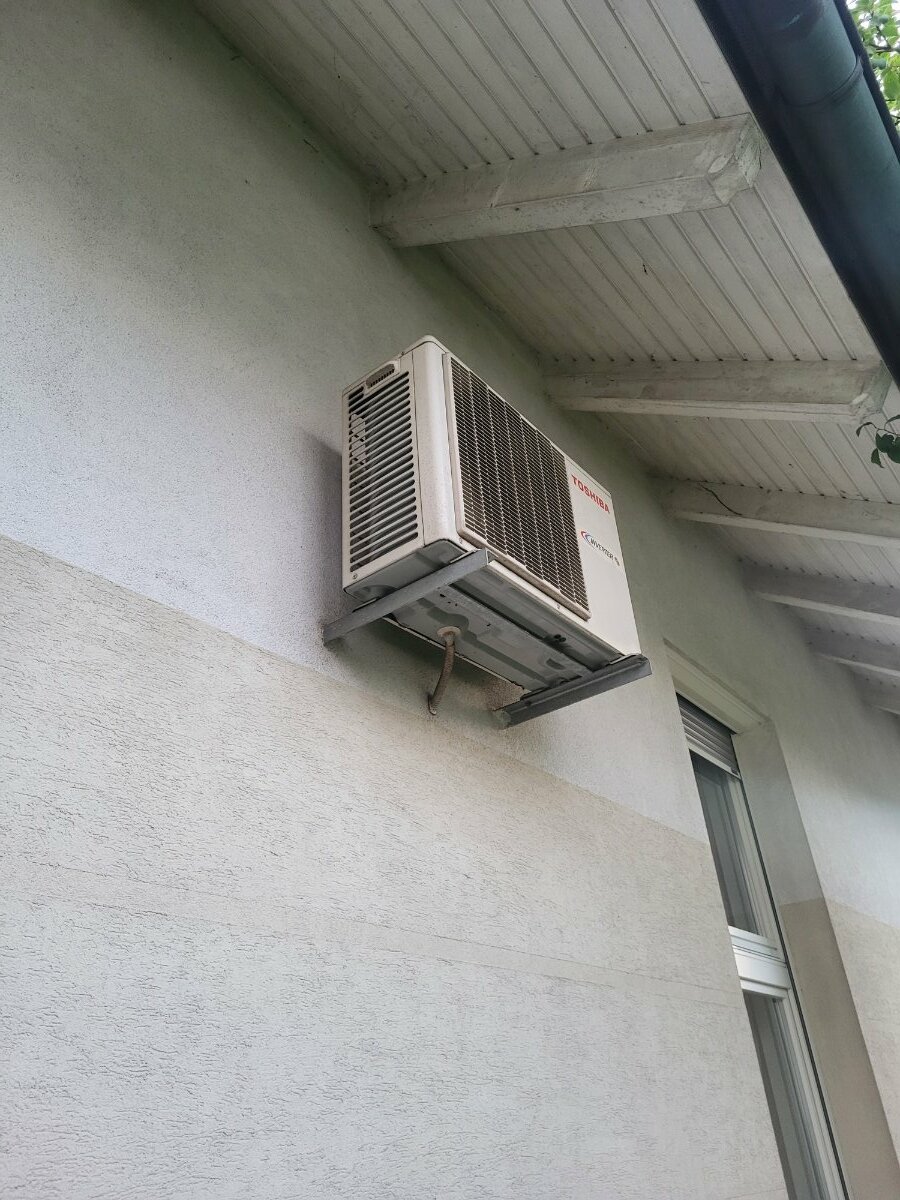

Ko sem jaz ventilator z visokotlačnim čistilcem, mi je skočil iz banjice in pobegnil čez pol dvorišča.
Jaz nebi z visokotlačnim
pred 2 urama je Janez007 napisal:
Meni so svetovali, če bom slučajno čistil zunanjo enoto z vodo, moram predvsem paziti, da voda ne pride v ležaj ventilatorja...
Dvomom...motor ventilatorja je izpostavljen vremenskim razmeram...mora biti dobro zatesnjen.
Bolj bi pazil,da če boš cistil z visokotlačnim čistilcem.....na lamele uparjalnika,in da od znotraj proti stropu ne špricaš-zmočiš, ker je zgoraj...pod pokrovom zunanje enote kompletna inverterska elektronika....ne vem,kak bo to fajn,če se kaj scmari😯
Jaz nebi z viaokotlačnim...orng z peno,mal pajcevine ipd...malo tud propeller in ohišje in splakneš z vodo in to je to.
pred 4 urami je skritikrt napisal:
Špricni v bližino osi ventilatorja, pa boš na lastni koži ugotovil, ali tesni. :)
Jaz ne mislim, ker spoštujem opozorilo nekoga, ki je z montažo klim pričel že v začetku 70-tih ...
pred 4 urami je Janez007 napisal:
A,ko pa je zunaj neurje,in pada dež k zmešan in šprica po klimi z vseh koncev...a greš z polivinilom zunanjo enoto pokrivati?🙄
Pred eno uro je skritikrt napisal:
Ne, ker ima ohišje, ki ga pred čiščenjem odvijem-odstranim, podobno kot pri čiščenju motorja Mazde odprem pokrov motorja ... ups, vidim, da je zunanja enota že potrebna temeljitega čiščenja. 😀
