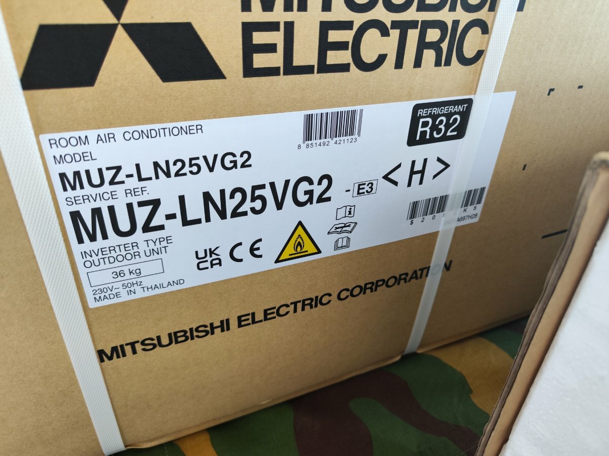

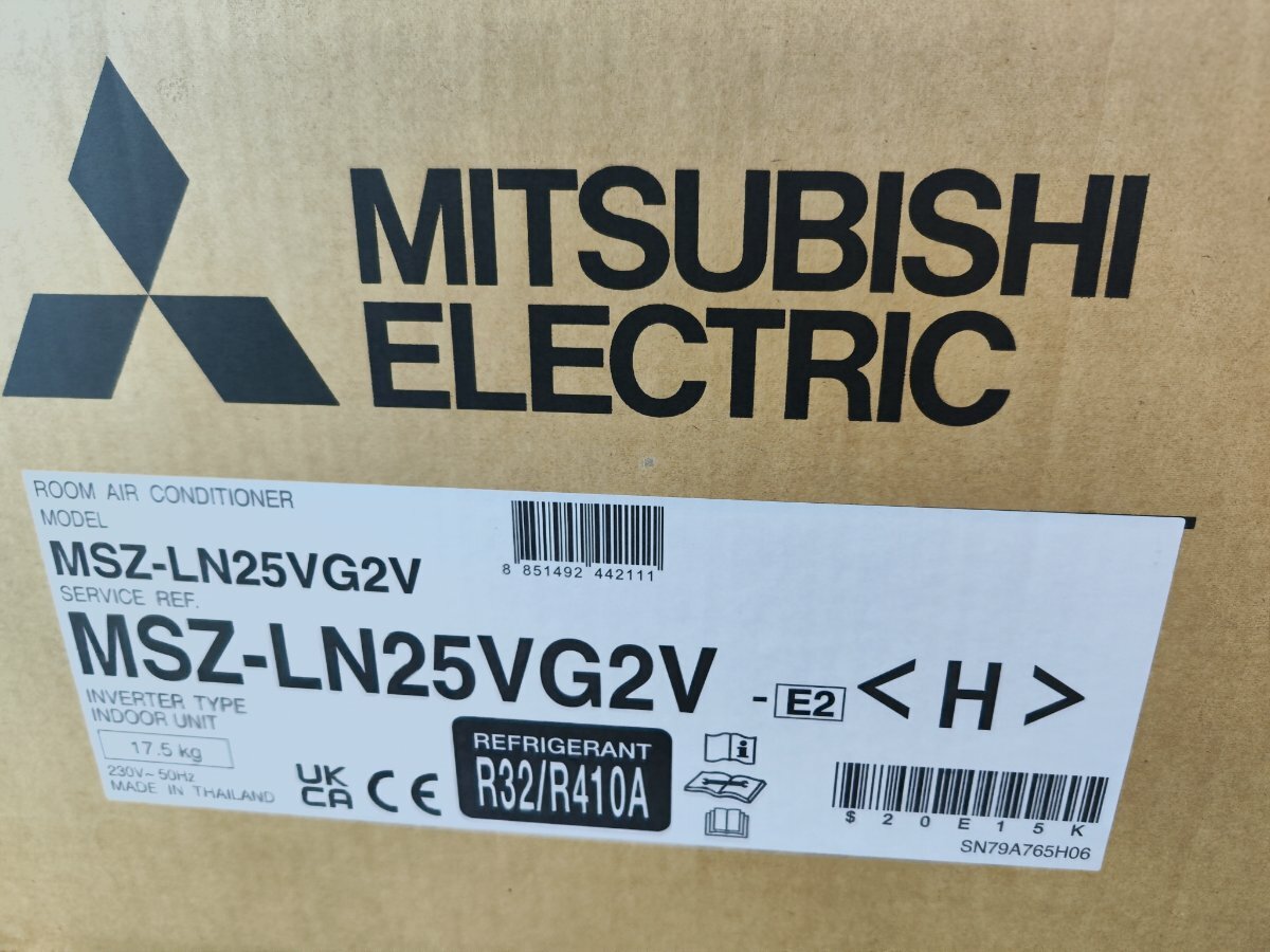

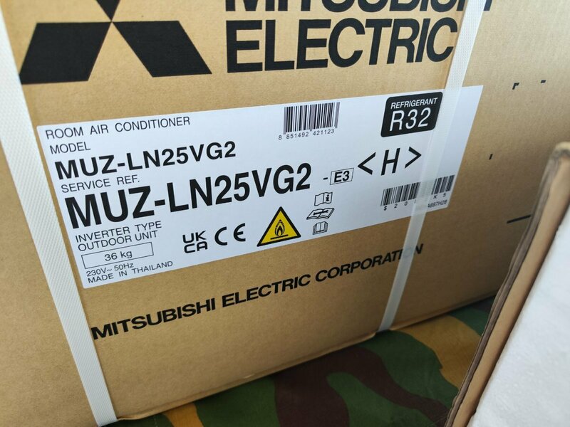

Evo narocil Mitsubishi MSZ-LN25VG2V in pripadajočo zunanjo enoto...bo zamenjala cca.13 let staro Panasonic-ovo v prvem nadstropju.Že orng ropota..je le 2,5kW za hlajenje,in se že kar matra...se kar čuti.
"Micko" sem naročil v M-Tehniki v Černučah za 1741€ z 9,5% ddv in montažo.
Sicer imajo probleme z novim programom za plačila,k noče vzeti manjši ddv in -10% akcijo v kombinaciji...a smo zrihtali malce drugače...pač je bil problem,k micke niso imeli na zalogi...a bo že kot je treba....mudi se mi pa itak ne...mi je šlo le da dobim malce "stisnjeno" ceno.
Izbral pa sem 25ko,ker itak dela 24/7, in ima še konkretno boljši izkoristek kot 35ka....že ta stara nikoli ne dela čist z 100% moči...micka pa zmore 4kW hlajenja😯😃👍...bo po moje več kot dovolj.
Popravljeno od skritikrt
Pa je doma...samo še montažerja,pa bo...ma se ne mudi,tako da ni panike
