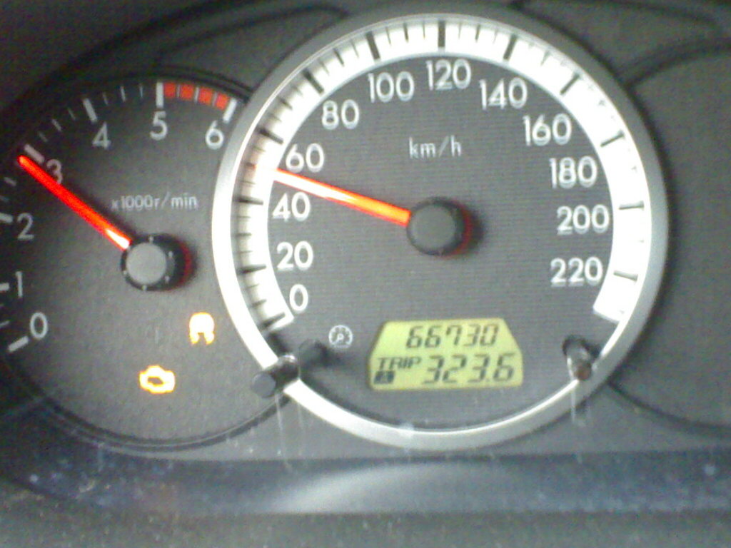

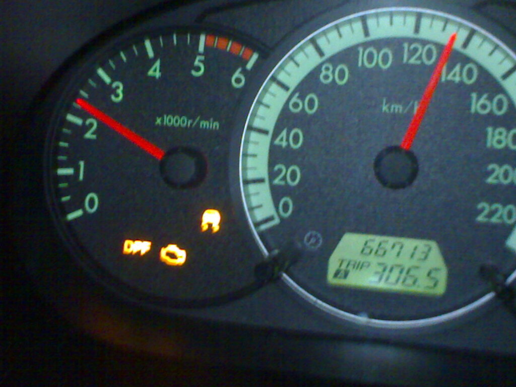

:rispekt: ojla pa sem spet tu,ponavljajo se napake :rispekt:
danes so se mi ponovno ponovno pri?gale vse tri lu?ke na armaturi (DPF,MOTOR ,IN ZA ZDRS)
J...... MAZDO 5 IN TISTEGA KI SI JO JE ZAMISLIL, ponovno bom moral na servisu v BTC razlagat,da so se mi je pri?gale lu?ke na avtocesti in ne na kratke razdalje pri?gale so se mi po cca 50 km vo?nje in zopet vse naenkrat, to se mi je ?e zgodilo pred enim mesecem ,vendar so potem ko sem avto ugasnil ?ude?no ugasnile tudi vse tri lu?ke(vse imam posneto,od zadnji? in danes) VRSTNI RED PRI?IGANJA JE ABSOLUTNO DRUGA?EN KOT PI?E V KNJIGI!!!!!!! SAJ SE PRI?GEJO VSE NAENKRAT.
skratka nisem ?e imel slab?e krtine od Mazde 5,prevo?enih 66000 km,leto in pol ,po?rla ?ivcev za 10 let naprej.
torej....KAJ MI JE STORITI...........???????????? :rispekt:
