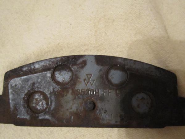

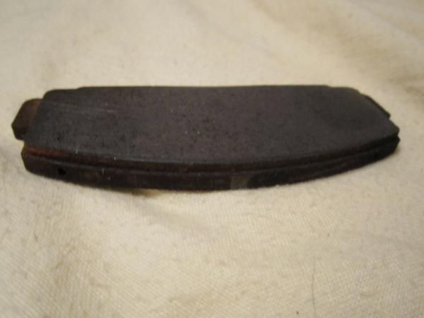

Jaz sem samo zamenjal original Mazda plo??ice(ki so mimogrede za en organ) z Ferodo in glej ?udo,diski kar naenkrat pri zaviranju ne tresejo ni? ve?.
Prej sem imel vedno vzorno ?ista plati??a sedaj pa so vedno ?rna od zavornega praha.Le zakaj? ;):D
ko sem videl,kak?ne so bile zamenjane plo??ice,sem se zgrozil.Kot kamen trde.
In kaj se zgodi,ko drsa? drugo ob drugo dve trdi stvari?Ena mora "popustit".In to je disk,ki je bolj mehek kot te original plo??ice.
Zna bit Alex, da ma? kar prav. Pri moji prej?nji Mazdi se prakti?no feltne niso ni? mazale od zavornega prahu pa so bili diski na vsakih 40.000km zviti pri tem, da zelo malo bremzam. Pri novi ?estki pa so plati??a skos ?rna od prahu ampak pri 50.000km zavira gladko kot po putr?ku, nobenih sledi o kakih zvitih diskih.
