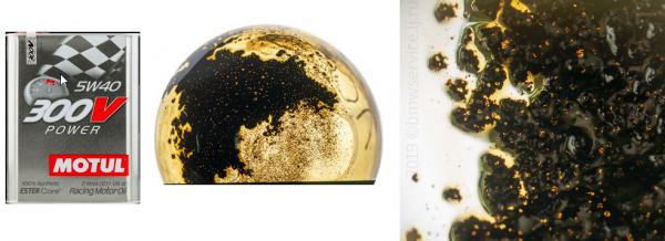

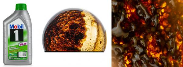

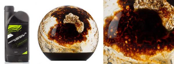

 BTW: Tudi olja tvojih vrhunskih znamk po?rnijo, glej slikce

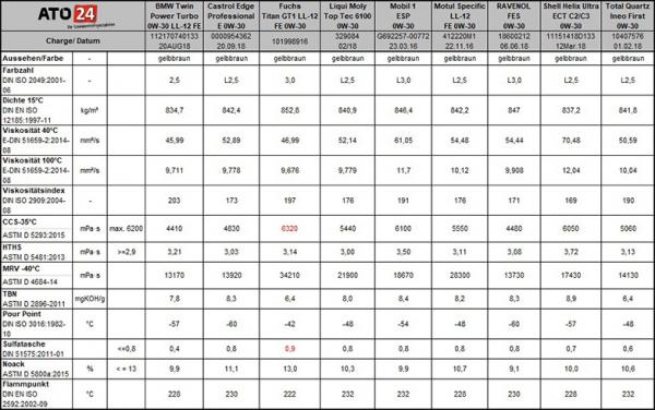

5. Prilagam ?e en test olj 0w30 C2, kjer se vidijo rezultati laboratorijske analize sestave in lastnosti olja, v testu so "low budget" Total vs "vrhunske" znamke :)
Lepo se vidi da je Total po specifikacijah skoraj enak kot Motul, v nekaterih lastnostih celo bolj?i kot Motul (vi?ji viskoznostni index, manj pepela, temp.gori??a).
Pa ?e gleda? da je Motul olje splo?no znano kot kvalitetno olje, vidi? da je Totalovo na podobni ravni.
