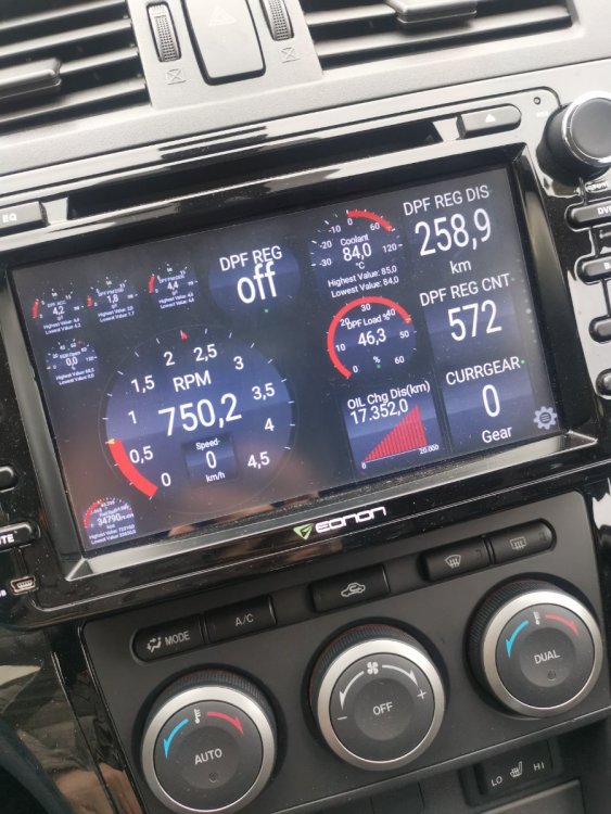

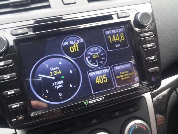

je to normalno za prvo ?estko? ponavadi je 300-350km
Mja, je malo pogosto ker je ve? al manj mesta in obmestna vo?nja po Gorici in okolici.
To pi?e v manualu:
Depending on the operating conditions of the vehicle the DPF is regenerated every
100…300 km. Due to the ash residues that have formed from the engine oil and diesel
fuel the usable filter volume is reduced. Since the ash amount accumulated in the DPF
increases with every regene
Pomoje da je, bolj ali manj. Nekaj ima pa avto ?e kilometrine, pa je posledi?no zaradi tega tudi cikel pogostej?i.
Jaz sem sedaj kar lep ?as tankal na Hofer ?rpalki pa sem imel regeneracije na 200-230km. Trenutni tank je spet OMV pa so regeneracije na 170-190km. GO figure. S tem, da imam trenutno powerbox izklopljen, prej je bil na na eni taki srednji vrednosti :D

matr ste na?tudiral te regeneracije pa DPF. Jst sm naredu 120tkm pa nism biu zihr kdaj se mi puca. Je pa res, da nism bil pozoren na to. Poraba pa 5,8-6,8 na 143km :)
Jest tudi nikoli nisem videl lucke DPF (razen ob zagonu, ko se kontrolno prizgejo vse lucke), odkar imam to sestico... Tudi nikoli se nisem obremenjeval, kdaj se dela regeneracija... ;)

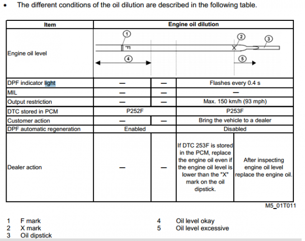

Malo pomo?i potrebujem. Imam Mazdo 6 letnik 2011 diesel 130 KM. Skupaj ima 61000 km. Pri 58000 je imel servis.
Zasvetila je lucka za DPF. Lucka utripa.
Avto vozim skoraj vsak dan po avtocesti min 10 km. Je pa res da zadnje tri tedne vozi avto ?ena in to po stranskih cestah kot po jajcih.
Na slu?beni poti v Italijo je za?ela utripat lu?ka za DPF. Probal sem ga vozit ve?krat nad 2.000 obrati, tudi nad 3000 obrati sem ga probal vozit (tako so rekli na servisu po telefonu). Lu?ka ?e vedno utripa.
Lu?ka ni gorela. Ustavil sem se na kozini tankat (celo pot sem vozil na cca 2700-3000 obratih - cca 140-180 kmh). Ko sem natankal je lu?ka za?ela utripat (pri tem ni ni? gorela prej)
Motor ima enako mo? kot prej. Po mojem niso resetirali intervala.
Kaj menite vi?
P.S.: ?e temu motorju manjakjo dolge vo?nje sem jez papae? in je bolje da japonci delajo samo bencince ker to da mora? vozit avto na servis je LOL.
Samo 3 moznosti so
Niso ti resetirali servisnega intervala
ali pa je 20000 od prejsnjega servisa
ali pa je olje nad X (in notri mora biti obvezno C1)
nic ni narobe z avtom. Ce si bil na nepooblascenem servisu se bos moral znajti ce pa si bil pa pelji nazaj da se to naredijo
Od prejsnjega intervala je minilo manj kot 4.000 km.
Olje je krepko pod X - je malce pod f
Valda so dali notri C1 olje.

Samo 3 moznosti so
