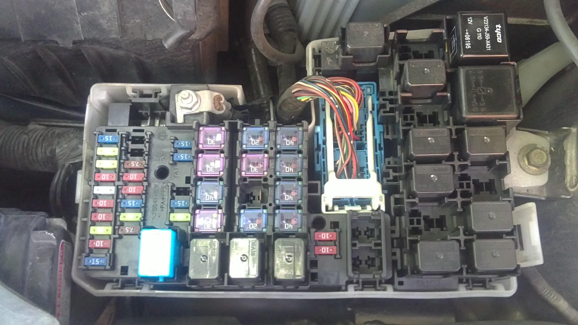

Imate LINK Mazda tips and tricks kjer boste dobili informacije kam se morate spojiti. Omenjena slika se nahaja v prostoru z varovalkami.
Resetiranje DPF lu?ke (servisni interval) pa sem opravil po slede?em na?inu.
1. spojil sem pin (zgoraj desno) na maso avtomobila
2. dal sem kontakt (da se zasvetijo lu?ke na armaturki) in TAKOJ (ne ?akati da pri?ne utripati DPF, sicer ste prepozni) 5x pritisnil do konca na plin in spustil
3. po 5 pritiskih je ZASVETILA (prej mi ni) lu?ka za GRELNE SVE?KE in utripnila 1x
4. odvzel sem kontakt
5. spet sem dal kontakt, da so se lu?ke zasvetile in sem po?akal cca. 10 sek in preveril, da je DPF lu?ka ugasnila in ni ve? hotela utripati -> potrditev, da je operacija USPELA (to sem napisal ker sem porabil 2 poskusa, da sem ugotovil da mora? takoj pritisniti na plin, 2x pred tem sem predolgo ?akal, da mi je prvo zasvetila in utripala DPF lu?ka, pa zato ni bilo U?INKA)
6. odspojil sem ?ico z mase od pina (zgoraj desno)
