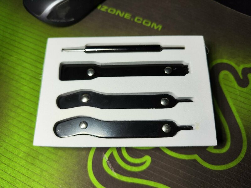

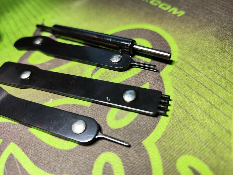

Drgač se da na pinu snet če maš orodje...sam je treba tudi vse prav povezat nazaj
pred 2 urama je Scr3am napisal:

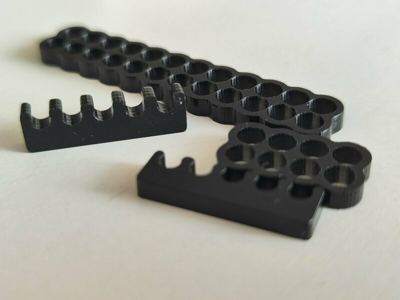

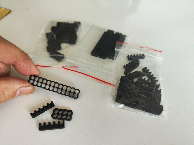

Kako bos pa tele (prva slika k jih drzis v roki) nataknil na kabel ce je iz enega kosa ?
Imam ta set orodja že kar nekaj let...k sem veliko predeloval kable ventilatorjev...k San ACEji pridejo z golimi kabli,in moraš sam zmontirati konektor...in klešče,paracord-vrvice itd....
In bo spet prišlo prav.

Ja žice bo cviknu dol 😛
Jep-to pa obvezno,če nočeš težav...
Najbolj ziher je en pin ven,natakneš vse glavničke,kolikor jih pač hočeš,porineš nazaj...in naslednji pin ven...itd...nimaš kaj zajebati,če tisti pin ki si ga snel,ga potegnil čez glavničke pol spet nazaj vtakneš.

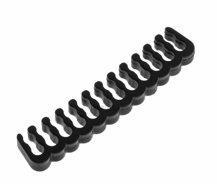

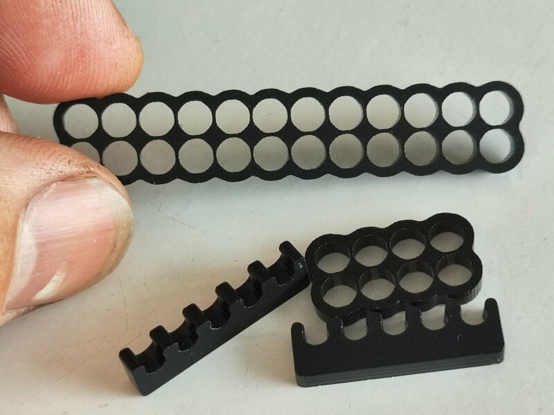

Ja alpa kupis te glavnicke k se samo gor nataknejo ? Niso iz enega celega kosa. Isto kokr za gpu oz. Cpu kabel.
pred 9 minutami je Scr3am napisal:
Sem že pisal...ne pašejo,k so za kable 3,3-4mm...na Seasonicu pa so 2,3mm.
Na Aliju nimajo za tanjše-vse isto sranje...sem pa našel
WWW.COLDZERO.EU
Tu pa imajo tudi za tanjše....
Mi ne nuca nič,če bo dol padalo z kabla...."orng al pa nič"...k če je cel kabel z vsemi žicami "oblečen"...pač je,in že tako speljem,da nekak izgleda...ti pa so vsaka žica zase...in kaj boš...al vezice,požirke itd...in se mi ti glavnički še najlepše zdijo....sicer bom pa še videl,kako bo šlo...nič še ni dokončno.
To vem ja da si napisal da ni isti fi. Zakaj pa ne kupis tist GPU, CPU in MB extension kit pa poleg dobis tudi te glavnicke. Tako imam jaz narejeno.

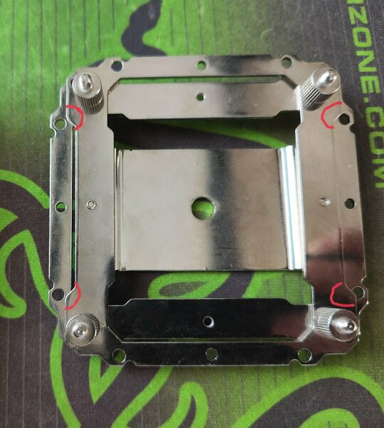

 Bo šel kdaj kasneje Le Grand Macho tudi na AM-5 obrnjen za 90-stopinj.

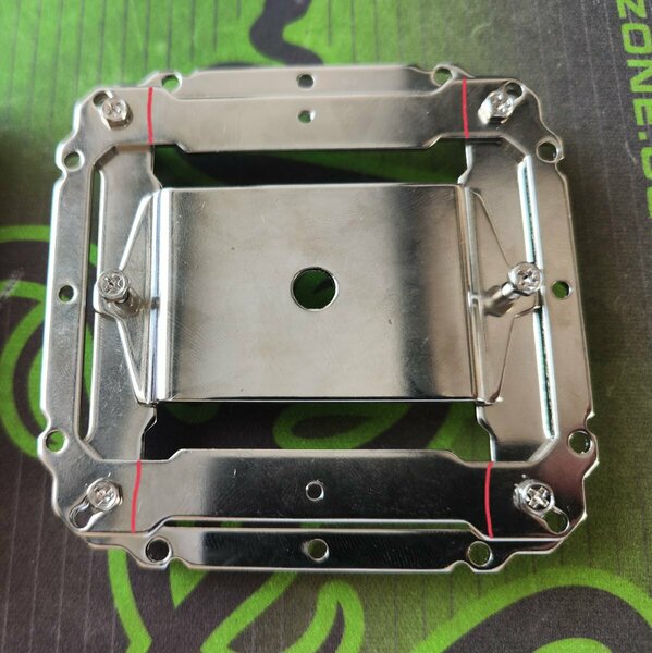

Preštudiral montažne okvirje in ugotovil,da so ravno luknje za Intel podnožja tisto,kar omogoča enostavno predelavo.
Za tiste ki jih zanima za kaj gre-rad bi si zagotovil možnost obračanja Le Grand Macho-ta v vse 4 smeri-najbolj me zanima za 90-stopinj obrnjena montaža,kjer bi bil ventilator spodaj,in bi pihal skozi hladilnik navzgor.
Tukaj seveda odpade priložen ventilator,ker je z FDB ležajem...
Sem tako na hiro zvijačil skupaj dva montažna okvira...na enega bi privijačil prečko,ki nanj pritiska hladilnik,drugi bi pa služil kot adapter za montaži na plato.
Ta ki bi bil za privijačenje na plato,bi ga bilo potrebno razrezati,ker sta dve prečki napoto heathpipe cevem...zgornjemu bi pa bilo potrebno odrezati 4 kosščke,da bi distančniki lepše sedli na okvir...seveda bi bile potrebne še podložke,a to je še najmanjši problem.
Po gabaritih in višini...ker pač moraš ostati na isti višini zaradi pritiska na procesor...vse paše na Machota,tako,da sem pomirjen,kar se nadaljne kompatibilnosti hladilnika tiče-super😃
Kako je predelava mišljena glej slike...seveda,če bo do tega prišlo,se bo spodobilo malo boljše vijake,Nylock matice itd..."flexsarica" v roke in gasa😅

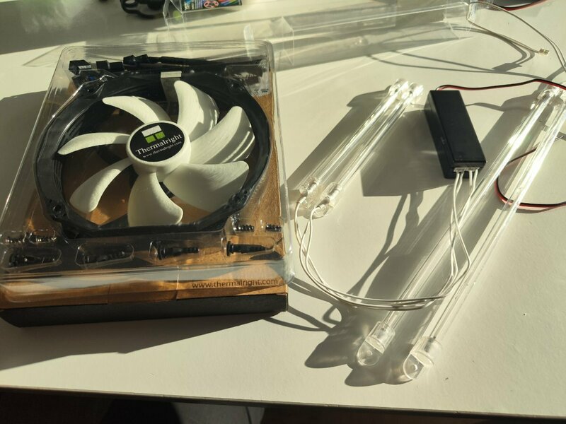

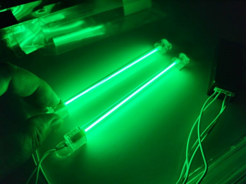

Jaz pa se moram izpovedati...zna biti,da sem se pregrešil...samo tako "za foro"...tisti mlajši,se jim ne bo sanjalo za kaj gre..."stara šola RGBja"...starejši pa mogoče vedo,za kaj gre🙄....majhen namig...CCFL😄
Naročil pri kitajcu,k pri nas se več ne dobi...in če pride v enem kosu,bom predstavil😉

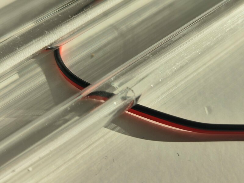

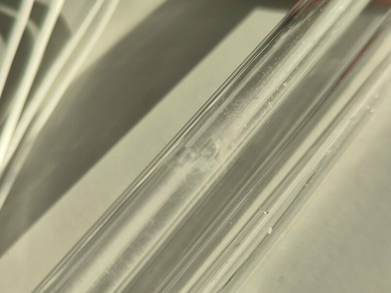

In prišlo...polovica "polomljena"🥺.
Dve krajše delata...daljše pa sta obe polomljene...in to ne zunanja cevka (ta je za zaščito) ampak notranja cevka.
Ni za podnevi...ko je temneje,pa je prav čarobna barva svetlobe.
Prišel tudi drugi ventilator Thermalrihgt TY-147B identičen,kot je na Le Grand Macho.
Glede na to,da je po testih hladilnika pohvaljen,nisem hotel narediti enake napake,kot sem jo naredil pri Brocken-u...hladilnik je bomba,meni pa iz misli ventilator skrb za ventilator...sedaj 7 letih in pol ventilatorja ni več možno dobiti🫤...
Če mi do všeč-evo še enega na rezervi😃...in pride z dobro dodatno opremo-vijaki,gumicami za pritrditev,Y-adapter,upor za znižanje obratov z max.1300 na 1000rpm, in 30cm podaljšek...mogoče kaj od tega pride prav.🤔

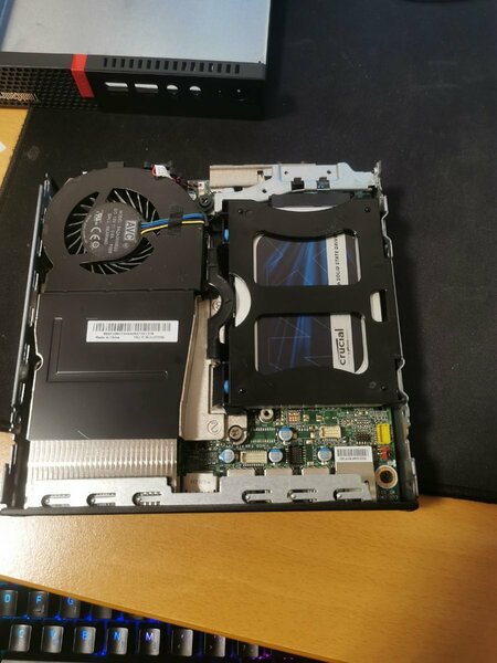

Star Lenovo ThinkCentre M700  (Intel Core i5 6400T) z pripadajočim monitorjem.
Takšne komplete pri podjetjih "mečejo stran" samo za to,ker so stari več kot 5 let.

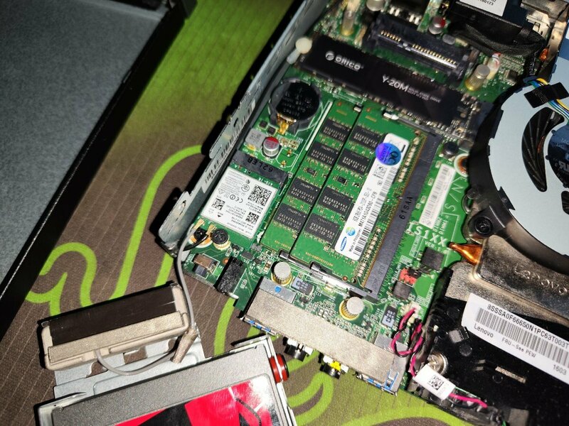

Jaz pa enega "rihtam" na dvoje RAMe (še čakam,da pridejo) za dvokanalni dostop,dogradil Wifi+Bluetooth,in poizkušam aktivirati M.2 NVMe SSD (če bo ratalo....zaenkrat slabo kaže-noče zaznati M.2 SSD🥺)....bom še poizkušal inicializirati z zunanjim USB-M.2 adapterjem,pa da vidim,če bo zaznalo....če ne,bo pa ta M.2 "upgrade" za Family-PC.
Če ima kdo kako idejo-kar napiši🙄
Če z M.2 ne bo nič,bo pač kak hitrejši SATA-SSD in to bo to.
Ugotovil,v čem je fora...ni kompatibilen z PCIe M.2 SSDji...mora biti SATA M.2

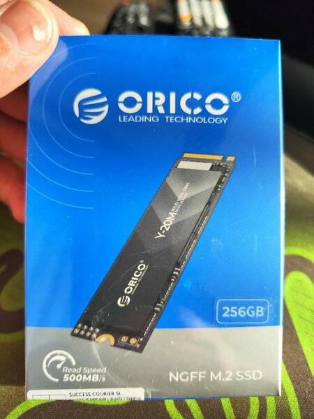

Za 22,55€ kupil Orico M.2 SATA SSD z B+M-key na Amzonu...bi ga omel za razne projekte,če je treba kdaj kaj rihtati,popraviti ipd...in glej,glej-ga Lenovo zazna🧐.
Škoda,a vseeno bolje kot nič...tako je vsaj prostor za še en disk...

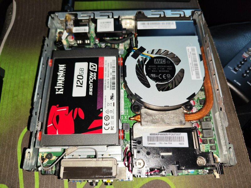

Jaz imam M910q pa je notri klasicen original lenovo m2 (M-key) pa dela normalno. Sem pa kasneje se na aliju dokupil kletko za 2.5" SSD in notri vrgel se en sata ssd k se je doma valjal :).
A tvoj ima wifi in BT kartico ?
Popravljeno od Scr3am
Pred eno uro je Scr3am napisal:
Ne,ni imel...pa sem za 31€ kupil rabljen set...dela BP😃👍
Tega
WWW.EBAY.DE
FRU's04X2735 / 00XJ019 / 00JT480. - WLAN card -FRU : 00JT480 (Note - exact WLAN card model numbers may vary but all are genuine...
 Je imel tudi samo en RAM z 8GB,pa sem za 40€ kupil en par,tako,da so ziher identični,in je edaj 16GB in dvokanalni dostop.

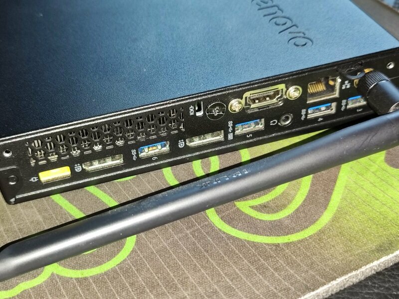

In za slabih 15€ še razširitveni modul za HDMI...k itak ima že dva DP izhoda.
Tega https://www.aliexpress.com/item/1005006389008948.html?spm=a2g0o.order_detail.order_detail_item.3.1817f19cXkOH7o
Obstajajo namreč moduli za HDMI,DP in USB-C (podatkovni+Video)...pa mi je USB-C brez veze,ker bi moral imeti tak kabel...
Npr. če kam greš-skoraj vsepovsod po hotelih ipd. je kak TV z HDMI vhodi.
Obstajajo pa še za USB-A (2.0),serijski port in VGA...res "malo čudo" kar je Lenovo tu skupaj "spacal"😄
Npr. tukaj dobiš https://www.aliexpress.com/item/1005005685685164.html?spm=a2g0o.detail.pcDetailTopMoreOtherSeller.5.5a78mbX7mbX7XU&gps-id=pcDetailTopMoreOtherSeller&scm=1007.40196.366991.0&scm_id=1007.40196.366991.0&scm-url=1007.40196.366991.0&pvid=82077ff5-d414-442f-90c4-95db23e7b44a&_t=gps-id:pcDetailTopMoreOtherSeller,scm-url:1007.40196.366991.0,pvid:82077ff5-d414-442f-90c4-95db23e7b44a,tpp_buckets:668%232846%238112%231997&pdp_npi=4%40dis!EUR!17.03!17.03!!!17.52!17.52!%40211b615317317909392347274efe1e!12000034006833853!rec!SI!720042727!XZ&utparam-url=scene%3ApcDetailTopMoreOtherSeller|query_from%3A

Orico je skoraj 4xhitrejši od tega "poceni" Kingstona pri pisanju,pri branju sta pa približno enaka...boot-a v 32s z Win-10Pro,Office in nekaj programi...čist dost kot rezerva ali za mulca in šolske naloge.
Ta tvoj je novejši,in ima boljši chipset,ki ima dovolj pasov,da so lahko to realizirali PCIe M.2...ta v mojem pa jih nima dovolj,in ne gre drugače kot pač le SATA.

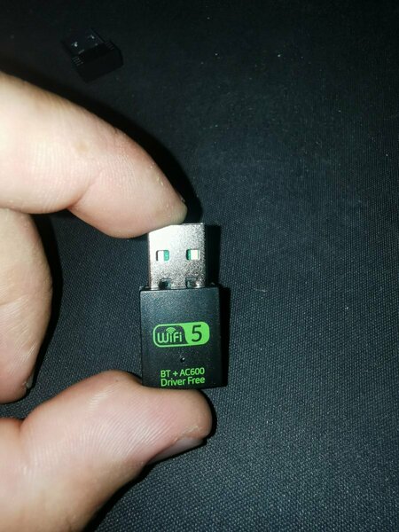

Aha zanimivo. Tudi moj ni imel wifi in BT kartice...rabljene oz. nove so se mi pa zdele predrage. Tako,da sem preko alija za 4€ kupil mini usb k ima wifi in BT in zaenkrat dela odlicno. Prav tako ni imel SSD kletke (10€ ali). Kar se pa DP-ja tice sem pa za 5€ dobil kabel DP to hdmi (3m) in dela bp. Podpira pa 4k@60hz oz. 1080@120hz. Serijsko je bil notri samsung DDR4 8GB, katerega sem za 15€ prodal in za 20€ dobil komplet 2x 8GB DDR4 samsung ram. CPU je i5-6500T.

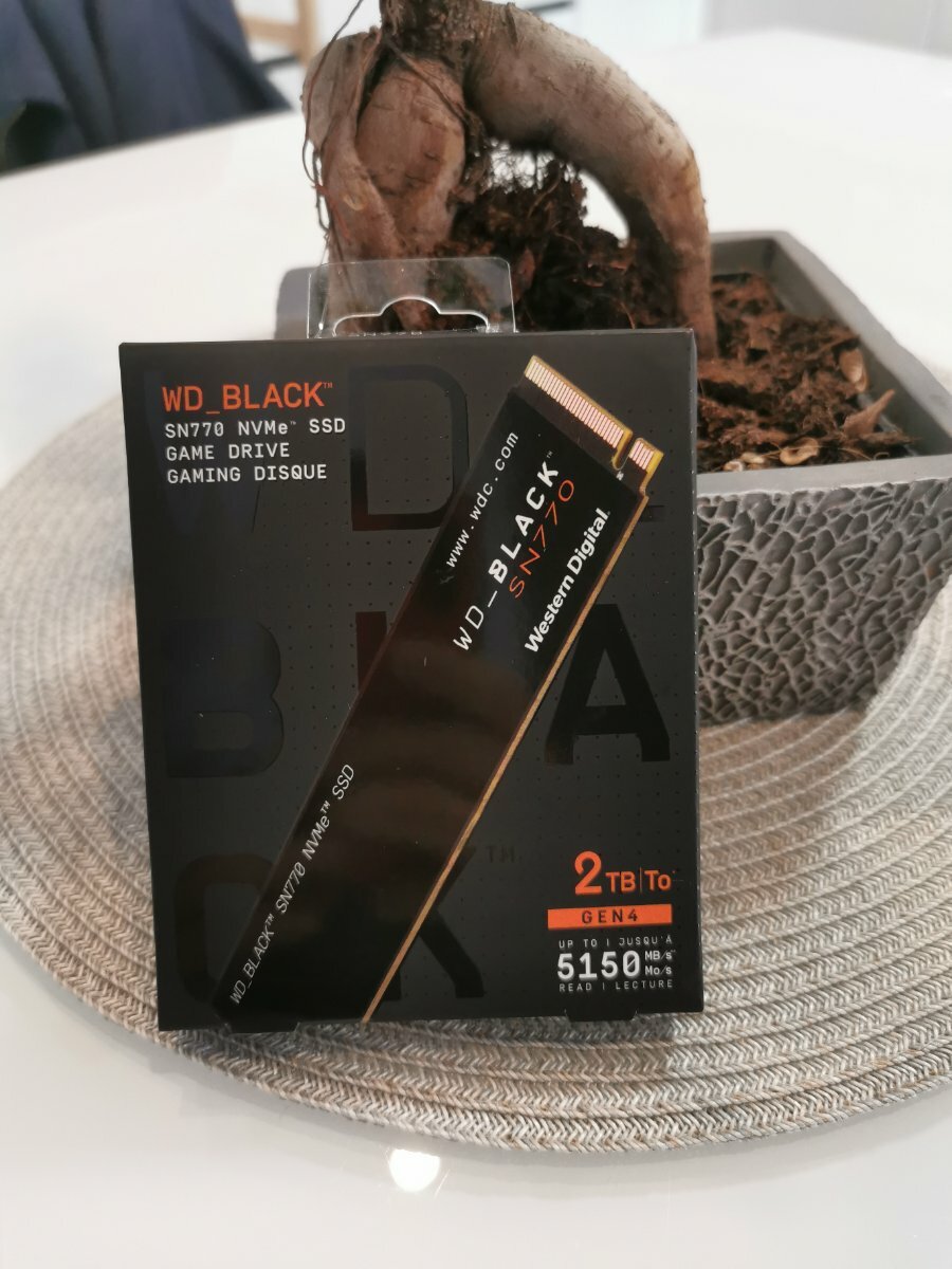

Za 80€ nabavil 2tb ssd. Je sicer 4.0, vendar bo kljub temu v 3.0 socketu. V 4.0 socketu je samsung 980 pro :)
