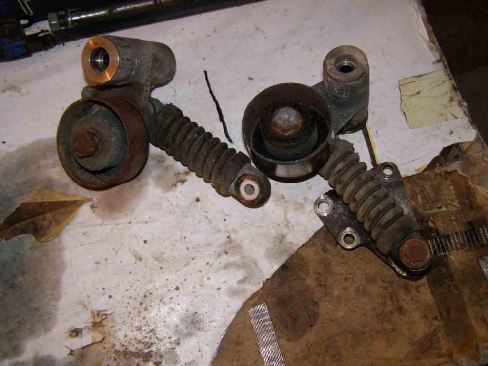

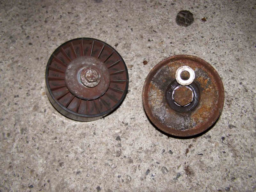

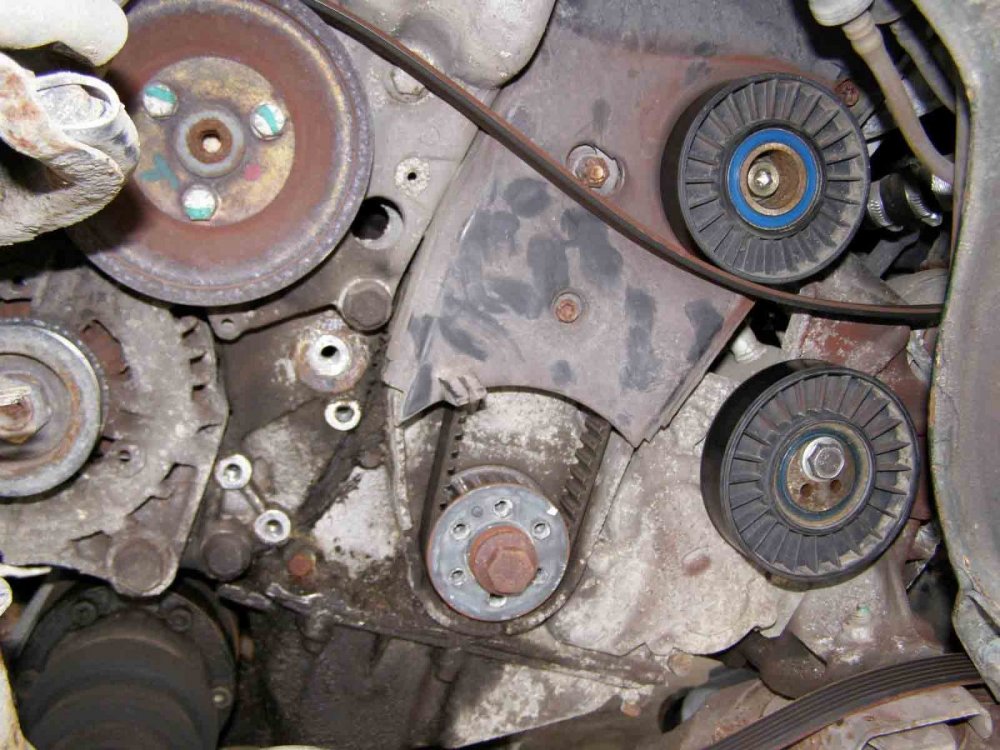

Damijani Napisano 5. maj, 2021 Prijavi Napisano 5. maj, 2021 dne 4. 5. 2021 ob 9:16 je Brane napisal: Jermen se ne kontrolira po napisih na jermenu.Bili so primeri ko je imel jermen 500000 km pa je bil vsa popocan od starosti, napisi pa kot novi-zato se gleda tudi starost jermena npr.120000 km ali 72 mesecev.Ponavadi cvilijo ob zagonu micro jermeni in ne zobati. Cvilijo pa vglavnem tisti ki nimajo avtomatskega napenjalca in ga moraš naknadno nastavit ker se jermen raztegne.Razlika v dolžini novega in starega jermena je zanemarljiva zato pa ima avtomatski napenjalec, saj se vsaka stvar ki je v uporabi raztegne Bom poizkusil razločno in bolj počasi napisati. In rad se argumentirano pogovarjam, zato tudi prilepim slikice. - ne vidim, da sem kje kakorkoli omenjal, da se jermene kontrolira po napisu. Sem želel dati samo primer, kako jermen ne trpi ob pravilnem in predpisanem postopku menjave; - si ti menjal in spremljal jermen 500000km ali je to po sistemu rekla kazala? Je bila kilometraža dokazljiva? Ne trdim, da je to nemogoče. - nisem omenjal kateri jermen cvili. Sem na splošno omenil, da je cviljenje jermenov posledica nepravilne menjave/montaže. In ti lahko iz prve roke povem, da tudi pri avtomatskem napenjalcu in nepravilni montaži jermen cvili kot zaklana mačka. - res je, razlika v dolžini je praktično nična. Problem pa se potem zopet pojavi, ker ni ustrezna menjava. In se tu pojavi pravilo iz OŠ, kjer so nas učili, "napake se seštevajo". To se potem odraža v čudnem delovanju motorja. Pojavi se naenkrat, prej pa tega ni bilo. In to je ravno zaradi pojava raztegnjenega jermena, ker se te razlike ne izniči. NE uporabi se ustrezno orodje, neustrezen postopek, ampak samo stari jermen dol in kakor stojijo pozicije jermenic, novega gor. In voila, zamik je tu in s tem tudi zamik časov med posameznimi takti motorja. Vse je preveč na potrošništvu in komercialne obljube na long life olja, 3 cilindrski motor namesto 4, s tem ful prihraniš ker menjaš na interval 1 svečko manj in bla bla bla... Ljudje pač kupujemo popuste. In tak so tudi mehaniki potrošniško naučeni, vse se samo menja. Ni več popravil. Kmalu bo mehanik moral biti računalničar. In včasih so na šoli za mehanike imeli vsaj 1 leto strojne elemente, da so jih seznanili s strojništvom. Potem so pa še to ukinili. Ne vem ,katerega leta, ampak mislim da so že takrat opuščali, ko sem jaz hodil v šolo. Zato mi je včasih kar čudno poslušati razlage mehanikov, mi smo pa na strojni fakulteti in s preizkušanjem na dinamometrih dobili čisto drugačne in dokazane rezultate. Sem zašel, vem. Začel sem pa samo s tem, ko sem rekel, da je bolj pomembno menjati periferijo okrog jermenov kot jermene, ne pa menjati jermene in pustiti staro/rabljeno periferijo. Kar mehaniki radi prodajajo pri preventivnem servisiranju ob nakupu rabljenega avta. Mi bi pa seveda radi varčevali tudi pri vzdrževanju. Za konec pa še moja slikica, menjava jermenov, napenjalcev in ležajev pa ne. 2 Citiraj
