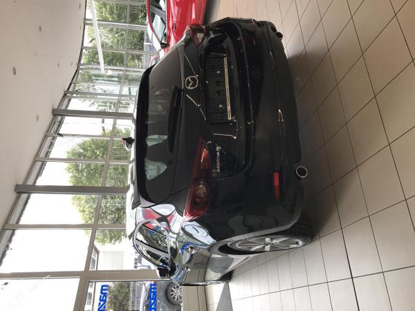

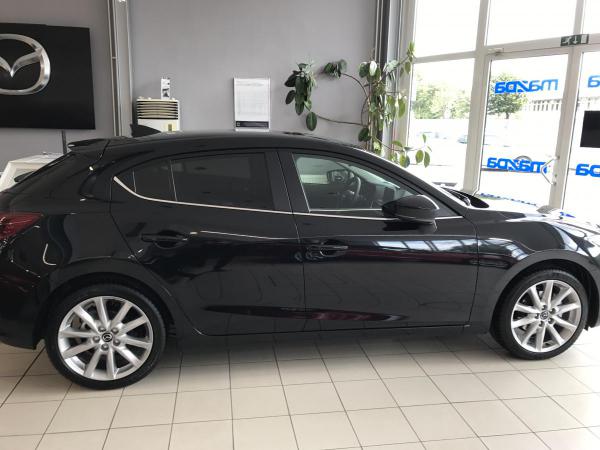

mhm, v bistvu je bil avto vzet na Acosmus LJ, prevzet pa je bil v MS (Kolmani?&Dokl), ampak to zaradi drugih okoli??in:)...Interclass (David P.) pa je tudi imel zasluge vmes...tako nekak je potekal ta krog, da sem dobil novo Mazdo3 po ekspresno hitrem postopku :jupiii:
