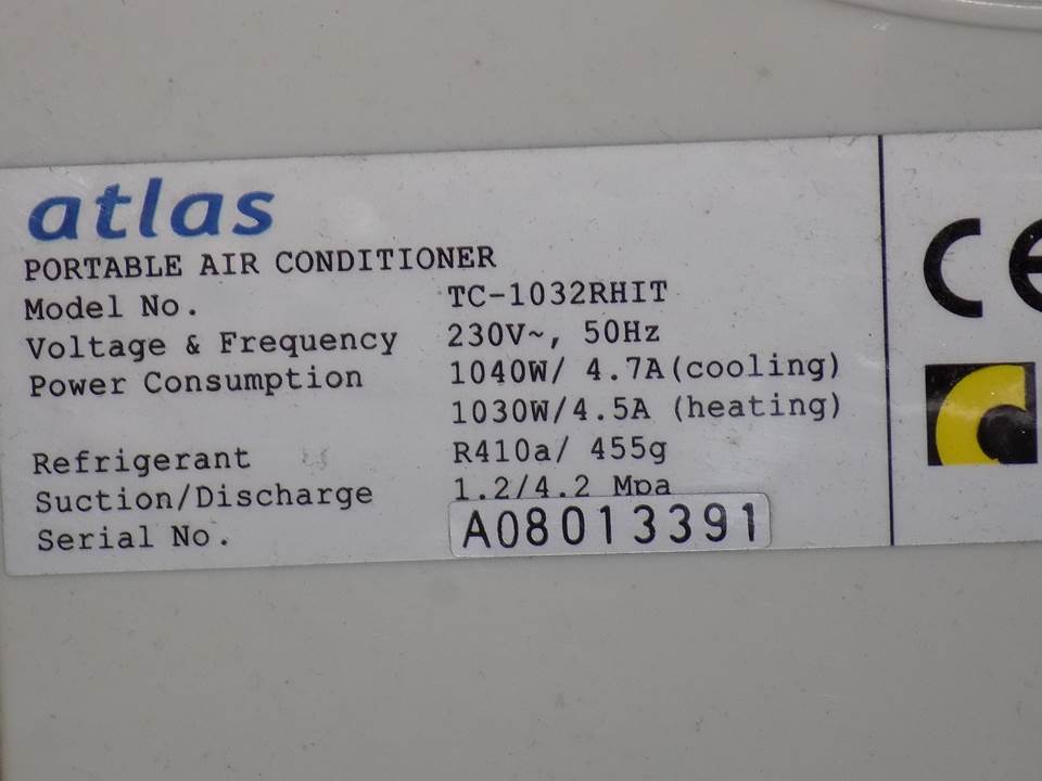

Saj res, jaz pa nisem potem ni? napisal o na?em ogrevanju. Torej, po doooolgem iskanju sem dobil prenosno klimo, ki je dvosmerna, se pravi, da lahko ogreva ali pa hladi. In smo jo pozimi ?e tudi testirali. Parkirali smo pod smu?i??em na Sori?ki planini in priklopili na elektriko. Kljub temu, da se je pono?i temperatura spustila pod ledi??e, je klima brez te?av ogrevala. Zdaj bomo videli, kako bo zadeva delala poleti. Je pa fino, ker prenosna klima ima... ... ... ... Kako naj napi?em? Split klima ima zunanjo enoto in notranjo enoto. In med enotama je samo cev. In zunanji zrak kro?i zunaj, notranji pa notri. In ni izgub. Pri prenosni pa je vse skupaj v eni "?katli". Zato del notranjega zraka kro?i skozi "notranji" register, del notranjega zraka pa skozi "zunanji" register in nato ven iz prikolice. Kar pomeni, da v prikolici ustvarja podtlak, zato skozi zra?nike vle?e zunanji zrak noter. Pri sedmih osebah v tako majhnem prostoru je bilo ravno prav izmenjave zraka, klima pa je dobro grela. Sicer je pri tem nekaj izgub, ampak dokler se elektriko pla?uje pav?alno in ne po ?tevcu, se glede tega niti ne obremenjujem preve?..
Kateri model prenosne pa ima?, da tudi greje?

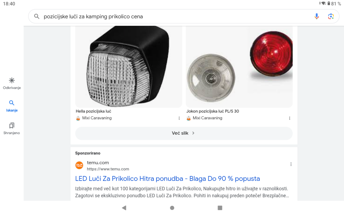

Sta mi na prikolici krepnili sprednji pozicijski luči. Ena je očitno dobila nek kamenček in je počila, pa je notri vse zoksidiralo, drugo smo razbili, ko smo pospravljali baldahin.
Grem na prvi servis za kamp-prikolice (Avanturer Kromberk), pa je nimajo.
Grem na drugi servis za kamp-prikolice (Koptex Kromberk), pa je nimajo.
Grem v prvo trgovino z avtodeli (Evroton Solkan), pa je nimajo.
Grem v drugo trgovino z avtodeli (AS Nova Gorica), pa je nimajo.
Grem v tretjo trgovino z avtodeli (K3 Šempeter pri Gorici), pa je nimajo.
Grem v kmetijsko (Agrolit Kromberk), pa je nimajo.
Grem v OBI v Novi Gorici, pa je nimajo.
Počasi mi zmanjkuje idej, kam naj še grem po dve lučki, ki bi koštali vsaka okoli 5€...
Kot da bi iskal vesoljsko ladjo, ne pa dve 5W pozicijski lučki...
Popravljeno od Slivka
Čak a ti rabiš žarnice al ohišja/stekla za lučke?
Kaj mu bojo žarnice, če je vse zoksidiralo. Cele luči rabi.
Bemti tamestne!
Pridem v kmetijsko v Tmin in mi da na izbiro: ene z ledicam, z žarnicam pa dve velikosti.
No, tavečje z žarnicami so bile prave in za 6,40€ sem dobil obe, ki sem ju rabil. Le iz mesta, kot je Nova Gorica sem se moral zapeljat 40 km na podeželje, do Tolmina. Zdaj so že zmontirane in delajo.
