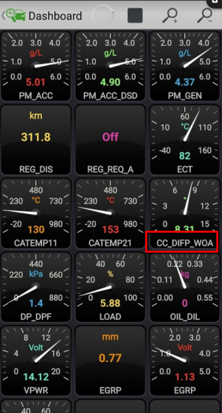

V Torque je treba ro?no dodati PIDe. Jst sem joh dodal ?e lepo zbirko. Manjka mi edino za tlak in temperaturo v gumah, forscan mi to poka?e torque pa ne najdem pravih pidov. Btw prika?e tudi v kakem stanju je baterija senzorja v gumah.
No da bote ?e a torque lahk pregledali raztegnjenost verige
Dodajte dodaten pid z naslednjimi podatki
Name: Timing Chain Elongation (lahko tudi po ?elji napi?ete slovensko-raztegnjenost verige npr.)
Short Name: Chain El (enako lahko date slo ime sam bolj kratko)
PID: 22DAA1
Equation: (((A*256)+B)-32768)/1000
Min: 0.0
Max: 15.0
Units: deg?
P.s.: v formuli je namesto smajlija je B ) ker mi forum sam spremenil B ) v smajlija! ?udo foruma.

A ima? ?e PID za recimo PM_ACC in PM_ACC_DSD in DP_DPF? :)
PID: 22DAA1
Equation: (((A*256)+ B)-32768)/1000
Min: 0.0
Max: 15.0
Units: deg?
Seveda mam ;)
Name: DPF PM Accumulation
Short Name: PM ACC
PID: 22042C
Equation: ((A*256)+B)/628
Min: 0.0
Max: 20.0
Units: g/l
Name: DPF PM Accumulation Desired
Short Name: PM DSD
PID: 22042D
Min: 0.0
Max: 20.0
Units: g/l
Name: DPF PM Generated
Short Name: PM GEN
PID: 22042D
Min: 0.0
Max: 20.0
Units: g/l
Short Name: DPF DP
PID: 22f47a
Equation: (SIGNED(B)*256+C)/100
Min: -10.0
Max: 100.0
Units: kPa
Header: 7E0
2008 Mazda 6
2004 Mazda 3

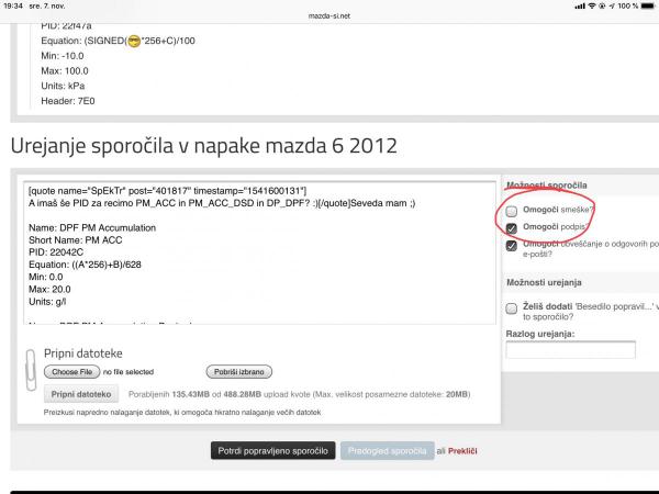

Lepo, sicer mi DP-dpf se ne dela. A se da na dve decimal ki nastavit?
to ve? da je  v formuli je namesto smajlija je B ) ker mi forum sam spremeni B ) v smajlija!
ali pa probaj header pustit prazno.
2008 Mazda 6
2004 Mazda 3
Ce nagajajo smeski, je opcija, da jih za tisto sporocilo izklopis...
