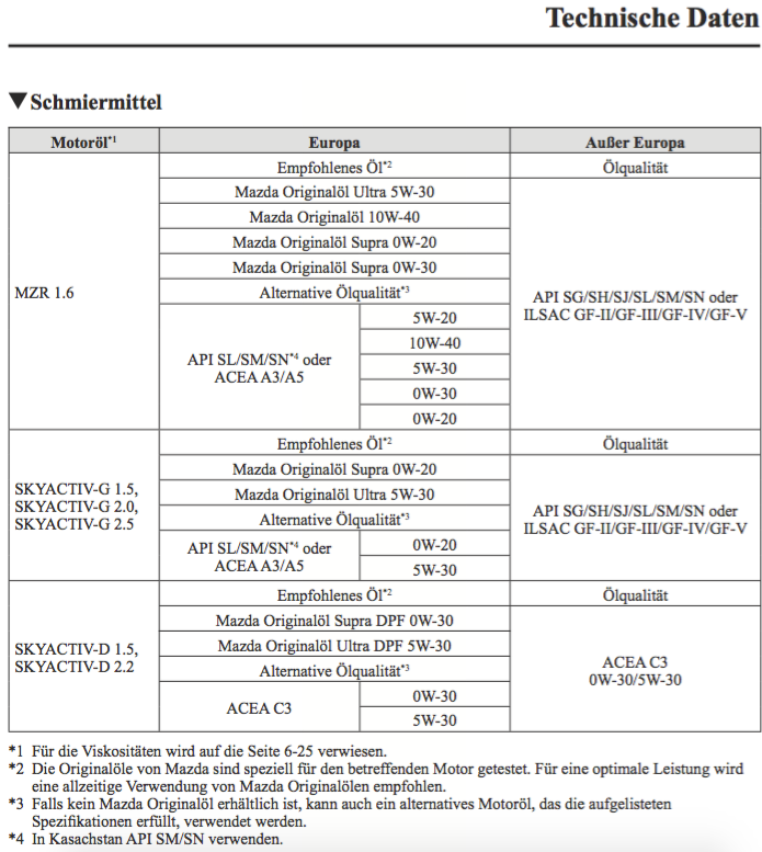

Poglej sliko iz navodil za uporabo, in če pogledaš za MZR1.6 motor se tvoja logika podere😉 dovoljeno je tudi 10w40 ki po tvoji logiki ne bi smel ustrezat.
Za SkyactiveG pa so samo 0w30 in 5w30 gradaciji predpisani, kaj misliš zakaj so pri MZR1.6 posebej predpisali še ostale gradacije 5w20,10w40,0w30???

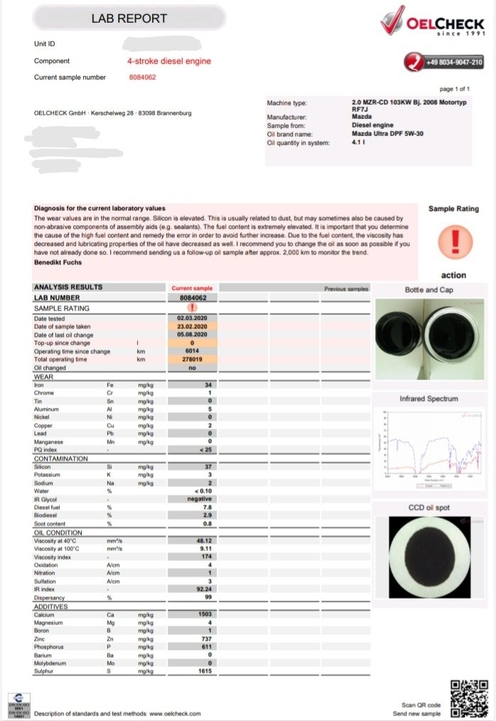

Jaz ti iz izkušenj povem da se v primeru dragih okvar olje detajlno analizira in ja  tudi gradacija je pomembna, ker npr. pri prevelikem mešanju goriva z oljem viskoznost lahko drastično zniža. V analizi se pregleda vse od gradacije, vsebnost kovin, glikola, goriva, do količine aditivov in oksidacije olja, nato se rabljeno olje primerja z vzorcem enakega svežega olja in se označijo kje kaj preveč odstopa ali izven norm.
Btw: ti lahko povem iz službenih izkušenj na kamionu zaribal motor, analiza pokazala veliko obrabo kovin(fe, al, cr...) in ključni podatek je bil enormna količina Si (silicija) ki je pokazatelj da je olje onesnaženo z prahom (v majnših količinah je lahko tudi od kake dihtmase), v tem primeru je bil prah oziroma pesek v zraku. Nato smo ugotovili da je bila škatla zračnega filtra na malo zlomljena, voznik tega ni javil in se vozil naprej. Kamion je bil kiper in se je posledično gibal v še bolj prašnem okolju...

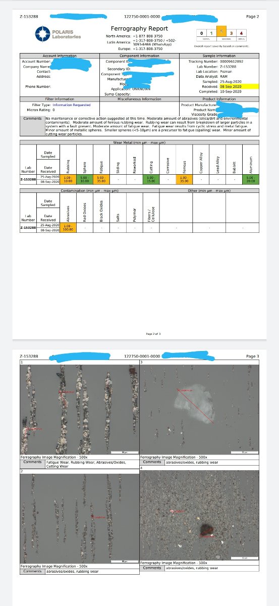

Drugače poleg osnovne analize se naredi še IR Spektroskopija, dodatno se lahko naredi še Ferrografija, kjer se z posebno napravo ločijo delci in pod mikroskopom pregleda velikost in sestavo teh delcev.

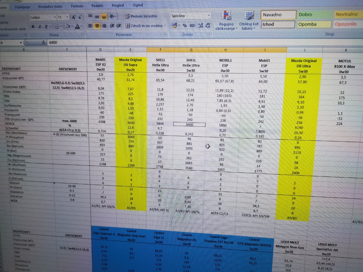

No ti bom pomagal da boš mogoče videl razliko, v moji tabeli sem ti označil na primeru Shell in Mobil olja glavno razliko ki se takoj vidi in to je CSS, ki je pri 0w30 konkretno nižji, ter Noack ki je pri 0w30 višji zaradi dodanih VI-izboljševalnikov, ki posledično povečajo Noack plus tega zaradi teh VIi olje hitreje zgubi stabilnost pri uporabi.

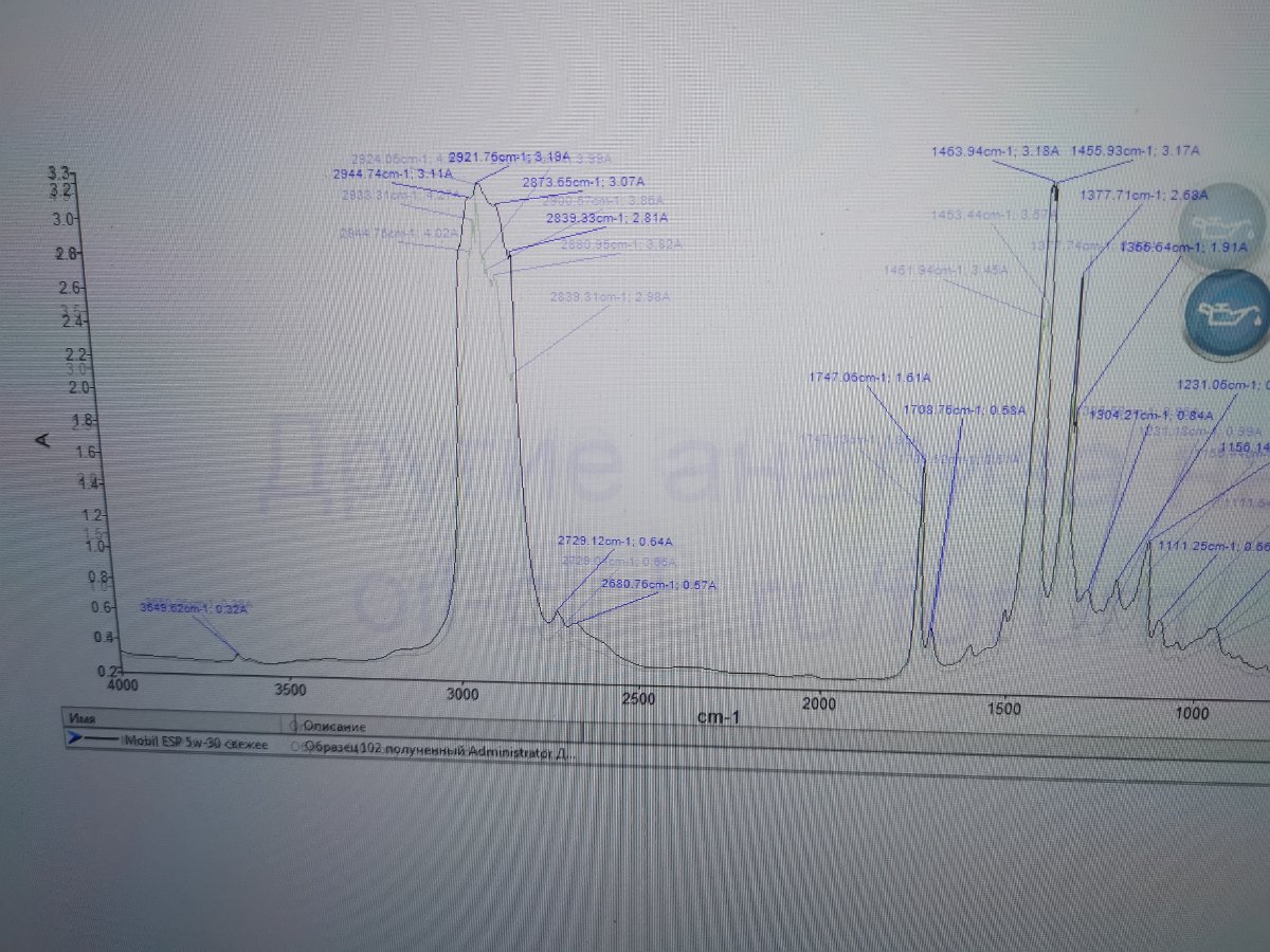

Priložil sem ti tudi graf IR Spectroskopije Mobil ESP olja sem dal graf 5w30 ESPja čez graf 0w30ESPja, a vidiš razliko?
Za konec sem priložil še sliko ene moje analize olja in moje ferrografije, da boš vsaj videl kako to zgleda.
