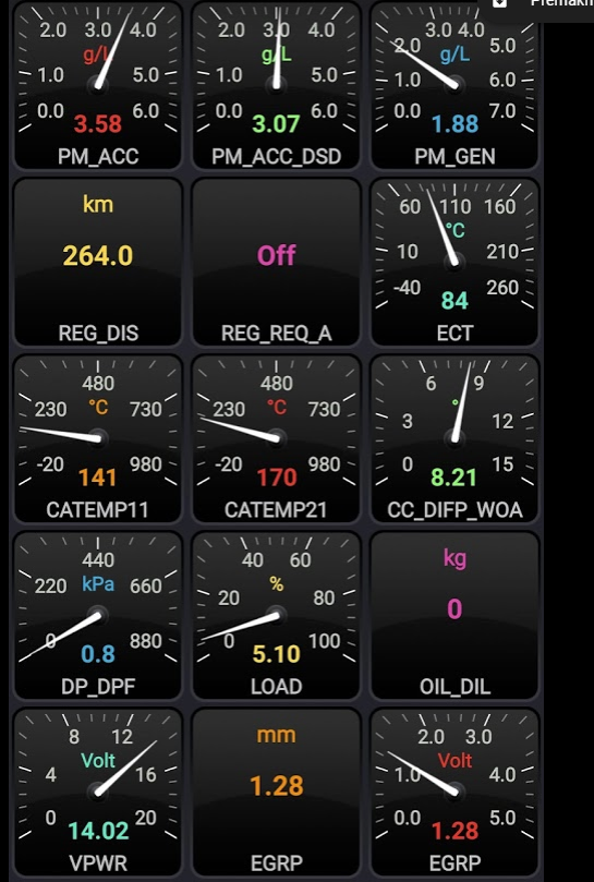

pm_acc_dsd in pm_gen sta ve? ali manj poravnana. pm_acc pa se v?asih zni?a za 0,3 ko se vozim po ac konstantno, ob mo?nem pospe?evanju pa se zvi?uje.

A pa si kdaj opazil da sta vi?je od pm_gen?
Pm_gen je v?asih edino manj kot pm_acc_dsd parkrat sem opazil da je bil 0,2. Druga?e sta pa ta dva dokaj poravnana.

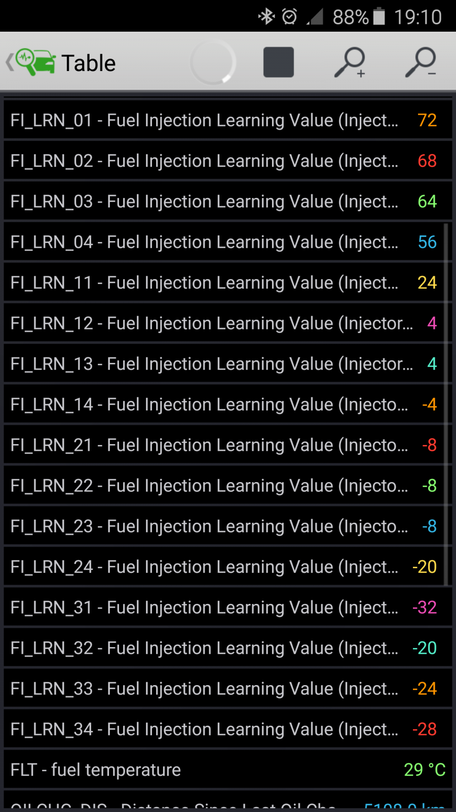

Zna bit da te keri injektor zajebava, kake pa mas korekcijske vrednosti injektorjev??

Korekcijske vrednosti se mi zdijo ok, trenutno so okoli ni?le, edino eden ima -0,3 pomoje. Prej, brez aditiva je bila maksimalna korekcija -0.5.
Ja glede PBoxa je pa? predvidevanje ker pbox la?e Ecuju o pravih vrednostih.
Za korekcijske vrednosti sem mislil na FI_LRN_01,02...
Mehanik na Mazdi mi je rekel da ?e je katera od teh vrednosti blizu ali ?ez -100 ali +100 je injektor fu?.

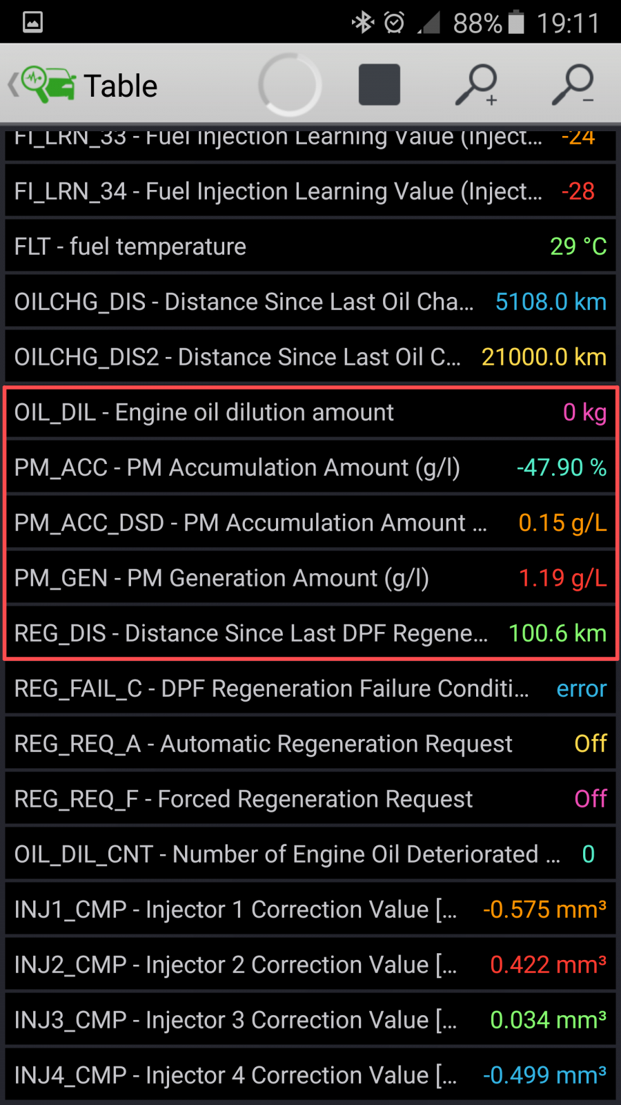

Sem na?el parametre,stare 2,5 let. Zanimivo, vidi? pm_gen je bil 1.19, pm_acc_dsd je bil 0.15.
Zadnje ?ase je pri 1.19 vrednosti pm_gen, pm_acc_dsd ?e skoraj 3g/l.
Stanje injektorjev v tem ?asu se ni bistveno spremenilo. Mogo?e malenkost, zaradi tega ne bi rekel, da je taka drasti?na razlika na ostalih komponentah motorja.
