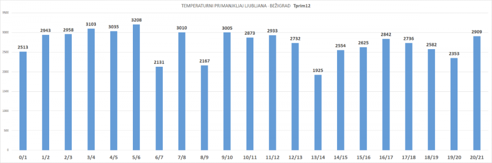

V Ljubljani se je v zadnjih 20-tih letih pokurilo sorazmerno s temi številkami prikazanimi na grafu (temperaturni primanjkljaj v mesecih kurilne sezone).
Iz grafa, ki sem ga narisal na osnovi podatkov ARSO, se lepo vidi, da je bila zadnja kurilna sezona 2020/2021 nad 20 letnim povprečjem (si ne bi mislil 😲) in se je glede na prejšnjo sezono v Ljubljani za ogrevanje porabilo okoli 23% več toplote! Torej za več porabljene toplote za ogrevanje zelo verjetno ni vplivalo toliko delo od doma, razen če med delom nismo prekomerno zračili prostorov, ampak dokaj dolga zima :)
Temperaturni primanjkljaj je vsota dnevnih razlik temperature med 20 °C in zunanjo dnevno povprečno temperaturo zraka, ko je dnevna povprečna temperatura nižja ali enaka 12°C.

Pri meni sem porabil 22% več napram prejšnji kurilni sezoni.
Potem si se v prejšnji sezoni ogreval brez DDV, hehe.
Dejansko je letošnja trajala precej dlje. No jaz sem še najbolj opazil pri dodatnem ogrevanju s kaminom, ki je bil ponavadi bolj estetika, tokrat pa še par dni nazaj bilo potrebno ogrevanje, delno s klimo in nekaj je doprinesel kamin, kadar je bila volja za ga zakurit. :)
