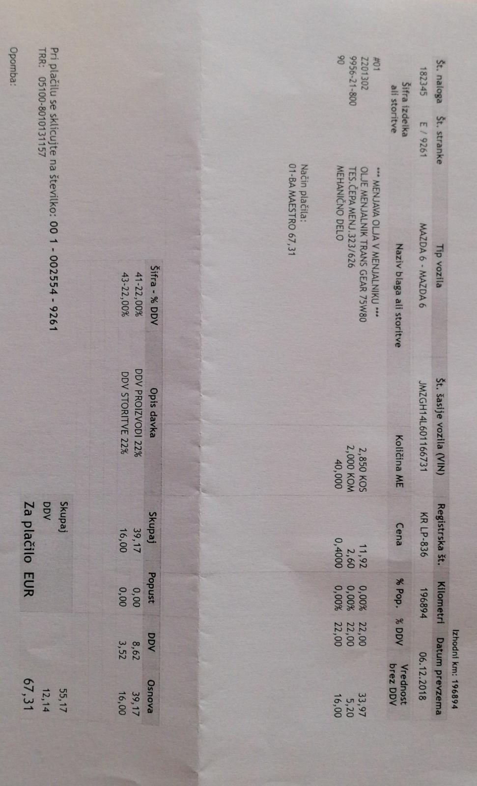

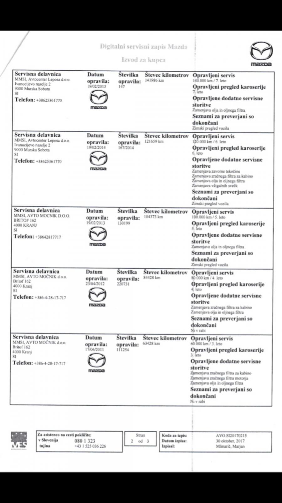

Evo danes zamenjal olje v menjalniku in sicer z 75W80. Avto ima trenutno slabih 200k km in servisna knjizica je bila redno potrjena, ampak nikjer ni bilo nobenega vpisa, da je bilo olje menjano. Na podlagi tega sem se odlocil da zamenjam olje iz preventivnega vidika. Mojster je rekel, da je bilo olje se dokaj bistro in da ni bilo tako zanic poleg tega je pa rekel, da tudi ni opazil kaksnih majhnih delckov (od sinhronov) v olju tako da je vse brez problema. Kar se pa tice vpisa v servisno knjizico je pa rekel, da ce menjas olje v menjalniku takrat kadar je predpisan servis sepravi na 100k km se to poleg olja v motorju itd. vpise tudi to zraven. Ce pa menjas olje v menjalniku naknadno tako, kot sem ga sedaj jaz pa to ni zabelezeno. Kar se pa tice samega prestavljanja sedaj, ko imam novo olje pa moram rect, da se malenkost bolje  prestavlja sploh iz 1. v 2. Morem se malo pocakati, da bo olje mrzlo in bom potem videl ali je opazna kaksna razlika. Naj se enkrat povdarim, da je menjalnik do sedaj laufal, kot po maslu in sem olje menjal iz preventivnega vidika, ker se pocasi priblizujem 200k km.
P.S. Nevem zakaj tako obrne sliko...
Meni so pri 2. generaciji na 100k km ob rednem servisu menjali avtomati?no ?e olje ro?nega menjalnika. ?e se prav spomnim, je bil Castrol, ne spomnim pa se gradacije. Vse je bilo zabele?eno v DSK.
