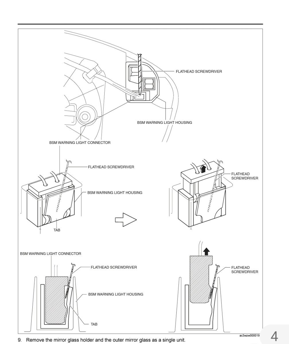

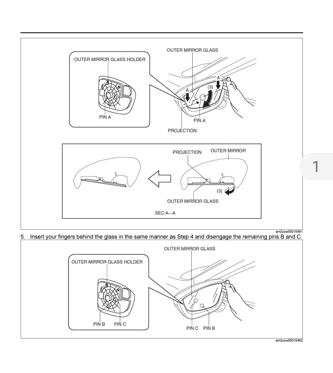

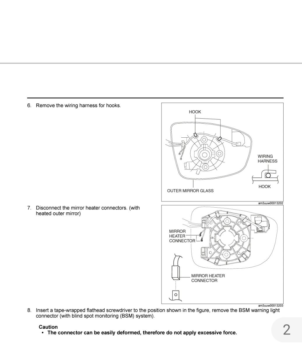

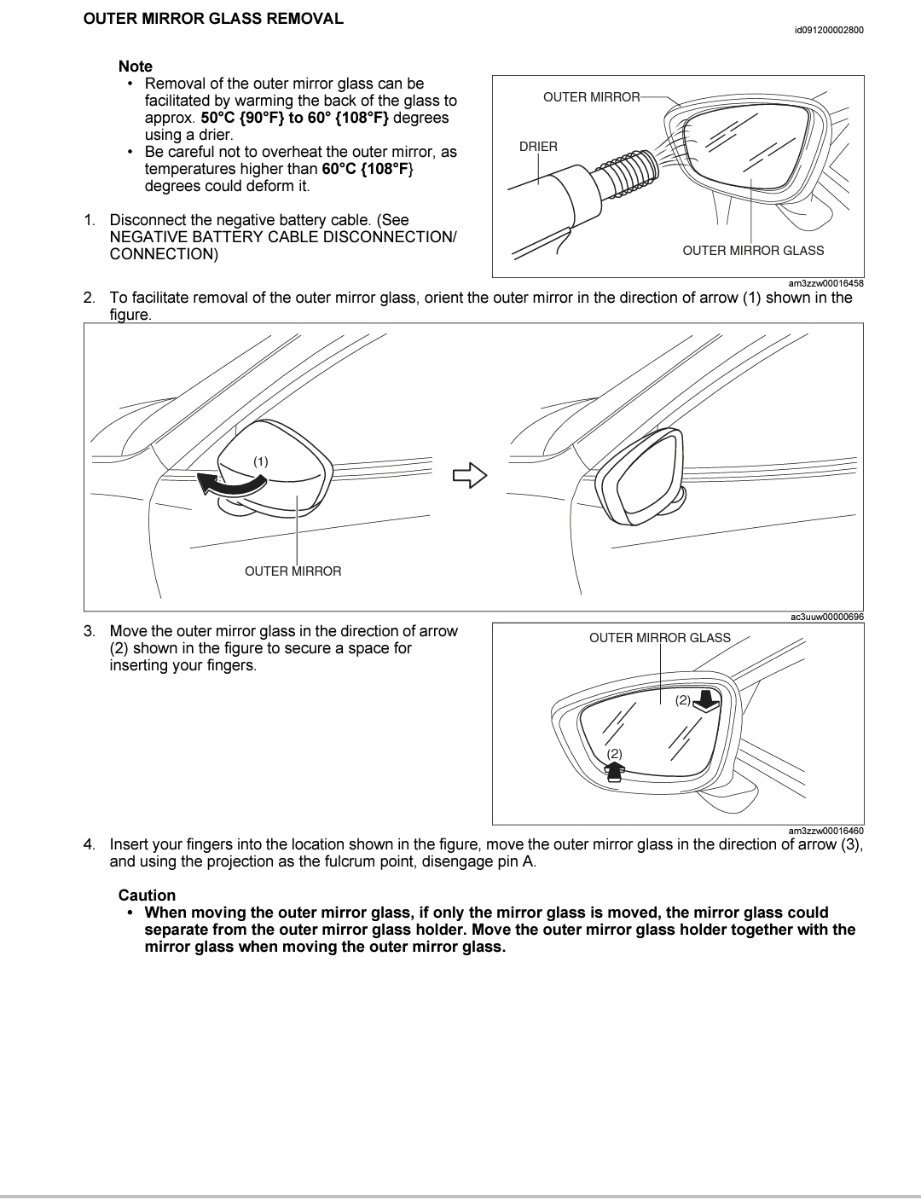

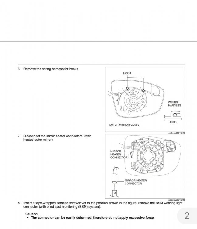

V bistvu sem šipco vzel ven. Samo je treba paziti, ker so gor na njemu žičke in je zelo delikatno. 😬
Mislim,da je nekdo že dal video tukaj gor, kako se to naredi.
Evo, sem našel.
Screenshot_20211231-102940__01.thumb.jpg.87d903e11fb04954a43ce41b33c1dded.jpgScreenshot_20211231-102945__01.thumb.jpg.7665b5f9ffa937863332b87f32457423.jpgScreenshot_20211231-102950__01.thumb.jpg.5eaf6d32c8c8c41fbada2e1640e4f6ae.jpg
Aha, thx. V bistvu gre šipca zelo težko dol. Nisem upal. Sem pa dal dol zadnjo plastiko, ta gre na izi. Sem sprical tam okoli motorja, je proradilo. Potem čez pol ure spet stara zgodba.

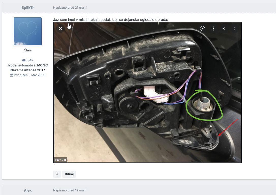

Saj še imaš avto v garanciji, na servis pa da ti rešijo. Jaz sem zatesnil pušo okoli katere se vrti ogledalo ko se zapira in imam mir (trkam po lesu).
To misliš tisti kovinski del spodaj?
