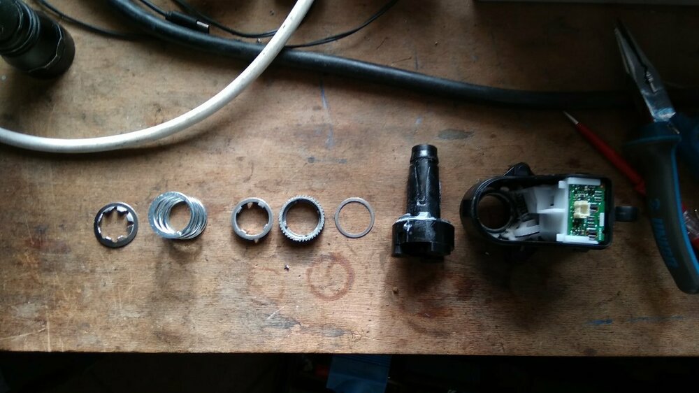

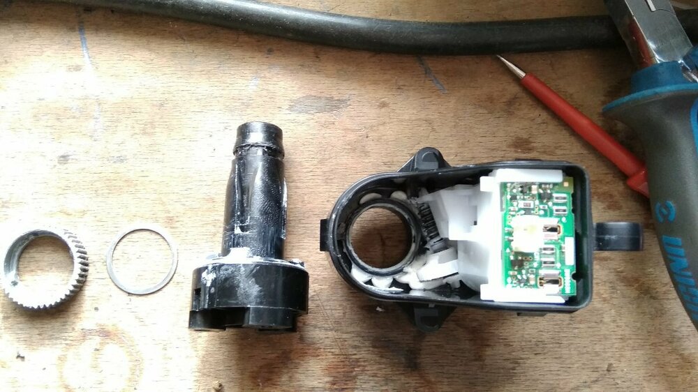

Tako, da koncno napisem. Pred kratkim sem menjal se motorcek desnega ogledala, kjer sem potem ob prevzemu, dobil eden izmed starih nedelujocih motorckov za domaco analizo.
Ko motorcek razstavimo, dobimo tele komponente:
Zadeva je dokaj enostavna, plasticni tulec (2. zadeva iz desne) je vtaknen v celotno ohisje, nakar iz zgornje strani sledi zobnik (4. z desne), potem se en zobnik za prisilno sklaplanje ogledal, feder in na koncu nasekana podlozka, ki ta feder drzi v stisnenem polozaju, ko se zatakne na tulec.
In ko smo to razstavli v notranjosti ni blo nobene sledi o kaksni umazaniji, motorcek je v razstavljenem polozaju normalno laufal.
Nakar smo to sestavl nazaj in zopet probal in seveda stvar je ostala nespremenjena, motorcek se ni sukal kot bi se moral, kljub temu da ni blo nobene umazanije.
Potem pa smo to fedro stisnil v sraufstoku, da je bla krajsa za 2 mm v nestisnenem polozaju, in glej ga zlomka, motorcek je zacel delovat.
Tk da jst sumim, da pac je problem v trenju med tulcem in ohisjem (to kar smo ze domneval prej), kjer se premika plastika ob plastiko, zdej kak pa to lubricirat, ce ne razneses cel ogledal je pa prasanje. Ena vrjanta je tut mehkejsi fedr, kar bom vrjetno nardil v kolikor bom z ogledali mel problem po garanciji.

Super,sedaj točno vemo kaj je treba naredit👍
Najprej sprejat,mazat dokler gre,potem pa feder stisnat da ima manjšo moč,bravo.....:ouje:
pred 3 urami je 50keda napisal:
Mogoče bi bila rešitev, da bi  postružili tanko podložko (par desetink) iz teflona, jo dobro podmazati z kako grafitno mastjo preden bi jo montirali in kot si napisal še stisniti fender.
Potem bi moralo vse skupaj lepše laufat, ker ne bi bilo toliko trenja🤔

Fedr je verjetno zato toliko močan, da pri brzini preko 200km/h zračni upor ne zapre ogledal in pa seveda, da ne trese ogledala. Če bo prešvoh bo pol to težava, tako da je tukaj velik preizkušanja in verjetno na pamet ne bo šlo, ampak bo treba probavat.
Zaenkrat si ne belim glave,ker dala vse "bp",ko bo pa šlo kaj narobe in bo še v garanciji bom menjal,po garanciji pa poizkusit  porihtat čim boljš.....:nevem:

Pomembno je vedeti funkcije te fedre, js vem vsaj za ene tri :D :
1. ta feder prepreči, da se ogledalo ne sname
2. omogoča trdi preklop
3. preprečuje preklop pri velikih hitrostih
Tak da to, kar sem jst delal je bil samo test, in ja, moral bi ta motorčekt potem montirat na avto in preverit, kolk sile rabiš napram tistemu originalnemu.
Vrjetno niso dali tak močne fedre notr brezveze.
Hkrati pa je prašanje, če nebi to s časoma spet ustvarlo tolik trenja, da bi prenehal delovat.
Tako da, se bolj nagibam @Alex rešitvi z zmanjševanjem trenja med tulcem in ohišjem motorčka.
@Alex to da stikalo izklopi, to je normalno, ker pride prevelik tok. Enako je delal motorček sam, ko smo ga dali pod napetost. Ta motorček ima notri tudi PCB z nekimi elementi, torej ma neko upravljalno logiko in ko pride sunek prevelike obremenitve se enostavno izklopi.
Je ja, uporabis ror kljuc ali nastavek gedore pa sraufstok. Pa ja se tisto kronasto podlozko je treba prej nazaj zravnat, da potem skoci v rob tulca ( pozabil sem slikat ko je vse sestavleno 😕 )
Popravljeno od 50keda
Kot pravim, na roke to ne moreš stisnit, se pa da rešit brez napora, kot sem opisal zgoraj ;)
Kolk pa hoče kdo menjavat, je pa njegova stvar, če se ti ne da ubadat, maš pač špegle skozi odprte in je to to. Če pa hočeš jih pa lahk na roke zapiraš tudi :D
