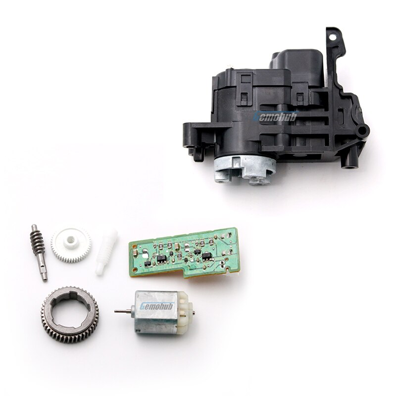

Da so tej novi motorčki oh in sploh boljši. En drek so boljši. Tej motorčki so tako švoh, da ogledala zaustavi lahko petletni  otrok z enim prstom. Nobene moči nimajo. Sploh pa ni problem v motorčku, problem se pojavi zato, ker gredo smeti vmes med podnožje in ogledalo, kjer pride do trenja in motorček ne zmore več obračati ogledalo. Ga enostavno ustavi.
Servisu pa to paše, ker služijo na veliko z zamenjavo teh motorčkov (predrage ure).
To je pravilno, da se zaustavi, ko naleti na oviro ...
Sicer pa je motorcek notri izgleda tak, kot je vcasih Mehanotehnika vgrajevala v avtomobilcke na daljinca s kablom :) ...

Se strinjam, da se mora zaustaviti, ko naleti na oviro. A kot si sam napisal, to je tak motorček za mehano avtomobilčke in plastične barbike, da lahko premikajo roke.
Vseeno bi moral imeti več moči. To bi morali rešiti konstrukcijsko tako, da bi vgradili sklopkico, ki bi preprečila zlom ogledala, če bi bilo preveč obremenjeno.
Al bi pa skupirali od Renoja, kjer folk drma te špegle že celo večnost pa še nisem slišal enega, da bi mu crknil. Francozi res znajo s plastiko očitno.

Pozdravljeni. Začela sem spremljati vaš forum, sem lastnica Mazde cx5. Ker mi šteka levo ogledalo, sem zasledila, da vas je kar nekaj zamenjalo motorček. Kamorkoli pokličem, pravijo, da je potrebno zamenjati celo ogledalo. Kje bi dobila samo motorček?

Hvala za nasvet, nič ni pomagalo. Sem poskusila že zadnjič.. Verjetno je kakšen zobnik polomljen ali kaj.. Spraševala sem tudi pri Pelkotu, pravi "komplet ogledalo za zamenjat, samo motorčka se ne da dobit. Poglejte na e-bayu". Tako da zdaj res ne vem kaj narediti. Mogoče da poskusim s kaskom, če bi šlo skozi. "Me je en ruknil v ogledalo na parkingu". No, saj me večkrat tudi so.

Pooblaščeni servis ti bo menjal samo motorček, če je potrebno. Priporočam, da pokličeš na najbližjega in se pozanimaš.

Ja v Btc na pooblaščenem s. so enako rekli; celo ogledalo, ne samo motorček.
Sicer tocno ne vem, kaj menjajo… Se mi pa zdi, da je nekdo napisal, da je cena za to opravilo okoli 80€ … Za toliko dvomim, da menjajo celo ogledalo… ;)
Seveda se ne menja celo ogledalo. Mogoče zato, ker je bil pač ženski glas, se pa kar pavšalno pove. Svašta.
Menja se tisti del z motorčkom. Ogledalo seveda ostane staro.
Meni je kar pomagalo, da sem na zadnji strani snel tisti plastični pokrov in tam šprical s silikon sprejem.

Najprej, dobrodošla med nami. Kot so ti že napisali, se menja samo motorček. Skupaj z delom na pooblaščencu pride cca. 80eur.
Sam sem probal tudi WD silikonski in ja začasno pomaga. Sem moral po cca. 3 mesecih ponovit nato pa vedno pogosteje. Se mi ni več dalo ubadat s tem in šel na servis.

Danes sem izvedela (na Interclassu), da se res da samo motorček zamenjati, vendar mi je gospod Majes razložil, da pride okoli 180eur z menjavo vred. 80 motorček, plus 100 delo. Al pa zato, ker sem ženska..
