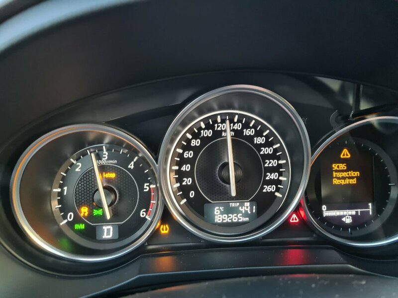

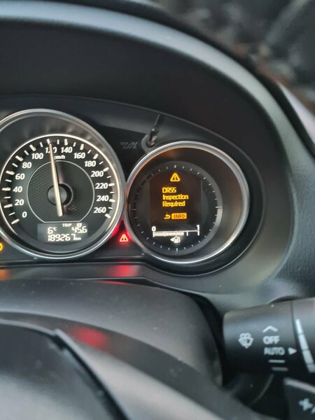

20240418_062014.jpgJe že avto vedel da gre na servis. Brez moči na začetku, grobo prestavlanje brzin navzdol. SBS, SBSC, DRSS malfunction. Po ponovnem zagonu je vse izginilo.
Kaj smo že rekli da je krivec za vse to?
Edit: kokr sm brskal forum, zabasan avto al pa kak senzor. 😓

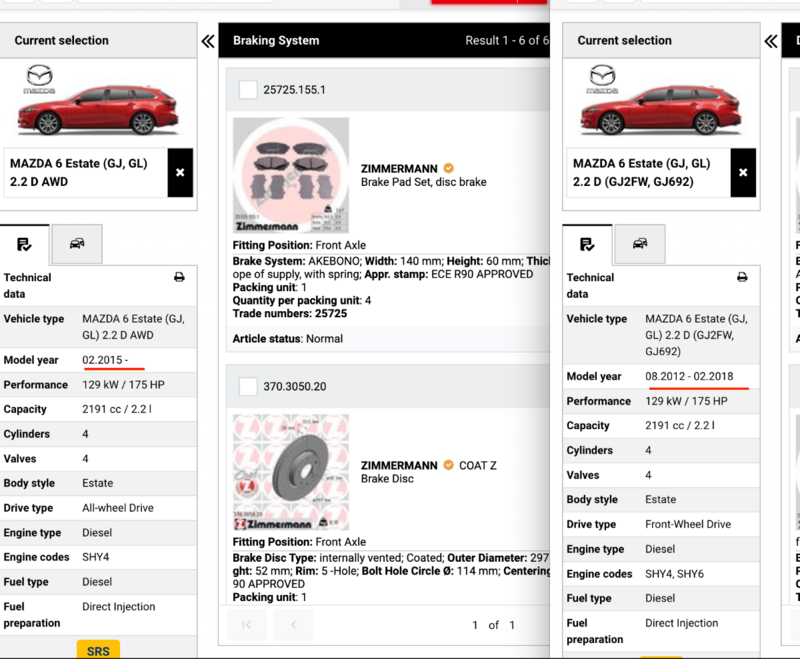

Zimmerman pravi:
- spredaj
-- diski luknjasti (te imaš): 370.3050.52
-- pakne (te imaš): 25725.155.1
- zadaj
-- diski (tudi imaš): 370.3052.20
-- pakne:
--- z električno ročno: 22349.155.1
--- klasična ročna (te imaš): 25688.150.1
Če se nisi v ročni vsekal, bi to tudi po uradni strani moralo biti. Naj kdo še potrdi 😆

Lepo si tole zrihtal, zdej še končna tabela da te dopolnem. Jaz NE bi vzel naluknjanih, bi vzel navadne. Ampak odločitev je tvoja @Tilen5
Dopolnjujem kar je @godlike napisal:
- spredaj
-- diski luknjasti: 370.3050.52 (AWD), 370.4404.52 (Sprednji pogon)
-- diski navadni: 370.3050.20 (AWD), 370.4404.20 (Sprednji pogon)
-- pakne: 25725.155.1 (AWD in sprednji pogon)
- zadaj
-- diski: 370.3052.20 (AWD in sprednji pogon)
-- pakne: 25688.150.1 (AWD in sprednji pogon, navadna klasična ročna, non-eletric)
Sem šel preverit, in sem jaz naročil iste šifre spredaj za mojo 2.5 bencinarko, torej navadni diski 370.4404.20 in ploščice 25725.155.1.

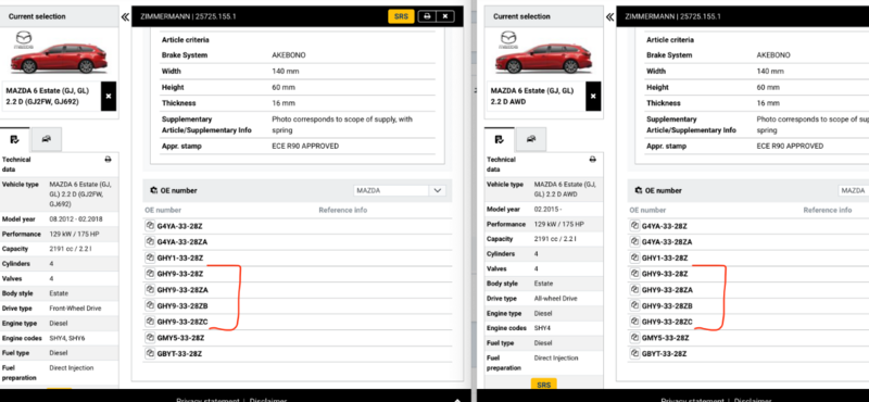

Aja pa še ena omemba, kataloške sva takrat s @scania praktično doktorirala, ampak navadni modeli so imeli kataloško neki-neki-neki, 2018 modeli dalje imajo kataloško neki-neki-neki-A, in ta A označuje izboljšano verzijo, te ploščice pri zimmermanu tako ustrezajo in novim in starim šestkam
Lahko pa vzameš brez A in dobiš takšno specifikacijo kot je bila ob vgradnji

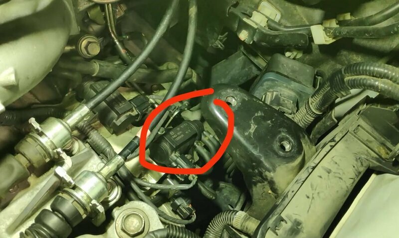

Dizelašom bo verjetno prišlo zelo prav. Spije živcev še pa še. Vglavnem napaka sveti lučka abs konstantno, nemoreš je zbrisat, avto nima prave moči, napaka je pa 2263 in pa za turbo, prvi sum je povezava med malo in veliko turbino ampak ni. Napaka je vakum ventil, ki se nahaja pod baterijo (sta dva). Na sliki obkroženo z rdečo. Aja vozila mazda 6, cx5 diesel 2,2.
