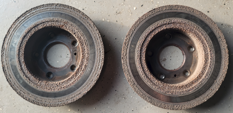

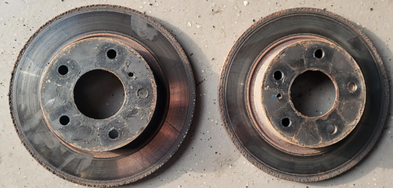

Servis na 90.000 km M3 narejen. Poleg menjave olja, oljnega filtra, olja menjalnika, sprednjih in zadnjih zavornih ploščic, zavornega olja, filtra zraka, je mehanik po svoji presoji zamenjal še zadnje diske. Po neuspelem poskusu z nakupom zadnjih Zimmermann ploščic (niso bile za električno ročno zavoro), imam pa sedaj Zimmermann zadnje diske. Originalni zadnji diski so bili na notranji strani močno zarjaveli ...😪

pred 11 urami je dvorjan napisal:
Je treba občasno (močneje) bremzat ...
Zdaj pa vedi, kaj je prav? Če preudarno bremzaš, ti zarjavijo zadnji diski, če bremzaš na polno, pa se ti zvijejo sprednji diski. 🙃 😄
Saj vemo, s temi diski/kleščami ima Mazda tradicionalno težave. Če imaš srečo, ti jih menjajo v garanciji (meni so jih 1x na prejšnji M6, ko je bil v BTC še sprejemnik, ki se mu je dalo to speljat). Kolegu, ki dela več kot 2x toliko km kot jaz, so zadnje diske na enako stari M3 menjali zaradi rje pri cca. 140.000 km.
Disk na naležni površini ne sme rjavet. Če kje drugje, naj.
Če je rja na naležni površini je problem. Zaštekana čeljust, "glazed" pakne in podobno.
Samo da znotraj rjavi, bi prej rekel pregrete bremze in je pakna postala "glazed", pol pa slabo prime.
Če vodila zaštekajo zunaj rjavi. Saj znotraj pritiska cilinder in ko znotraj je obloga na disku in še bolj stisneš, se vodilo premakne in se prisloni še zunanja.
Če ima avto 4 ali več batne čeljusti, tega ni.
Disk se zvije pogosto, ko ga pregrejemo in v lužo. Takrat se warp-ajo. Ali pa res pregreto, pa takoj vgasnit avto pozimi. Potem vroč del ostane med čeljustni, ostalo pa se hladi hitreje.
Na Alfi so mi vodila zaroštala, verjetno, ker mi je pozimi zametlo felno in je zmrzal odmaknila zaščitno gumico.
Bolj pa opažam "saturn" diske. Polo pri hiši je imel zadaj kocentrične kroge. Tudi Superb od kolega ima rjast krog sredi zadnjih diskov. To je pol slaba kvaliteta materiala.
Popravljeno od godlike

dne 8. 9. 2023 ob 20:38 je Janez007 napisal:
Vedno sem videl samo prvo sliko novih. Ostalih ne.
Noro.
Kot da ti je pakna razpadla, pa je samo sredina bremzala.
Samo to bi mogli mojstri na tehničnem videt.
Noro.
Tega niso opazili niti "mojstri" na pooblaščenem Mazda servisu. 😥
  • Žalosten 2
Ob vsaki menjavi gum pregledam.
Tudi pri vulkanizerju glavo spodaj tišim.
Ne morem čez sebe.
