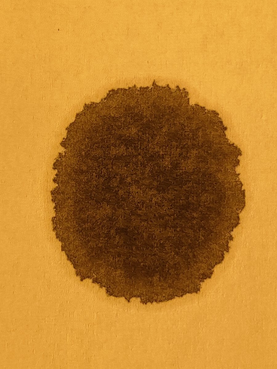

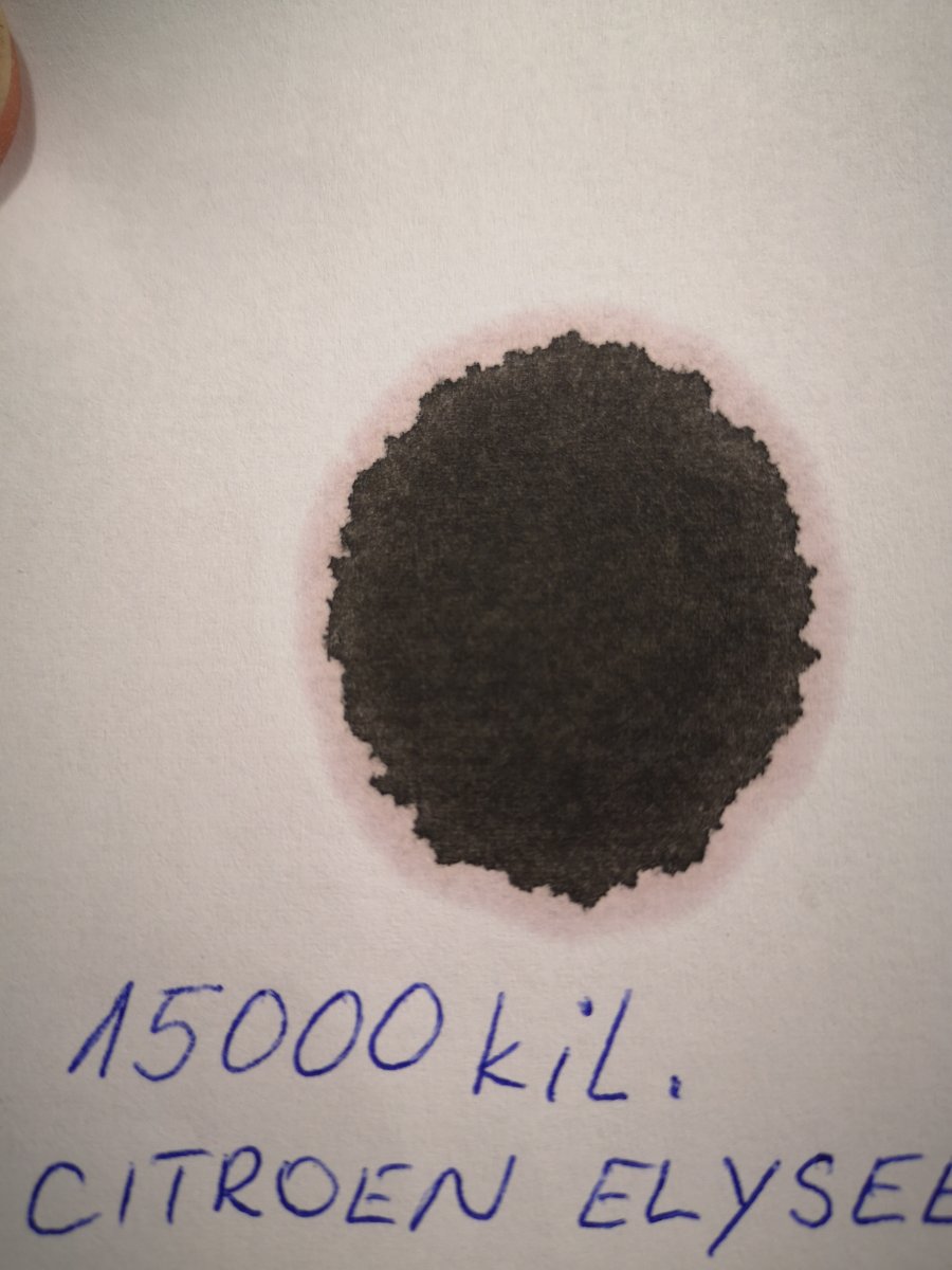

Evo, odvzel eno kapljico olja na citrončku 1.6 pri 135k km, če se še temu lahko reče olje! Zgarano je do konca! @Aless kaj misliš na tole packo?🤭
@Binito olje garantirano več ne opravlja svoje funkcije. Verjetno je izčrpalo svoje zmožnosti že prej bi rekel da pri 10kkm.
Glede na to da se niti pod osvetlitvijo ne loči območij, je jasno da je olje polno nečistoč, vidi se tudi velika količina goriva v olju. Zgleda da tudi Citronke fajn zalivajo olje z nafto (drgač so Mazde bolj znane po tem🤪).
Tako olje je treba čimprej menjat, drgače se začnejo tvoriti oljne osedline, tudi mazalne sposobnosti so na koncu...
Bi rekel da je 20kkm interval na tem motorju utopija🥴
Sem enakega mnenja! Sedaj te dni se menja,ko je redni servis. Servisi so sedaj na 15k ne več na 20k km,ker je olje 0-30w po moje bi moralo biti največ na 10k !🤔
Bomo vidli kako dolgo bo šel tale motorček😁

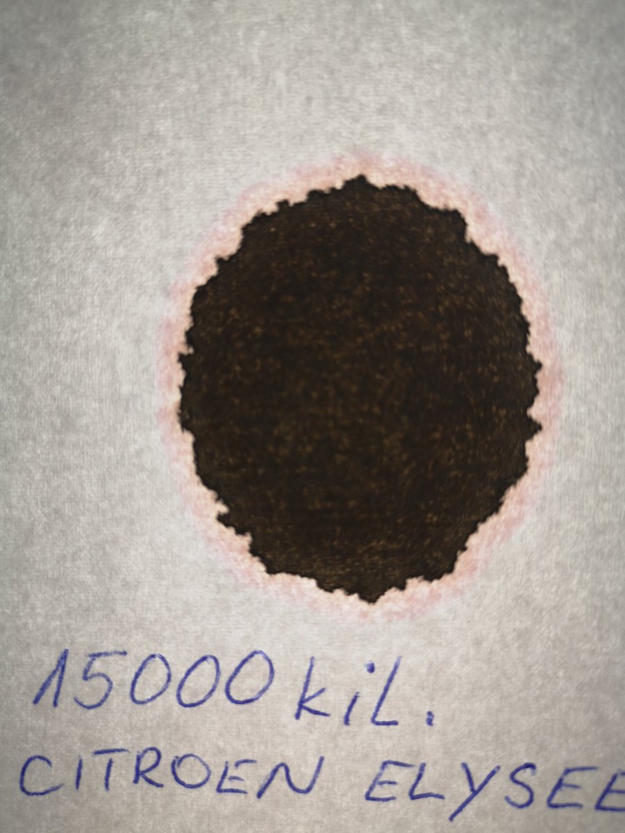

Evo 10kkm je narejenih, in nov vzorec olja, olje ima oddelanuh 147motour.
Po oceni kapljičnega vzorca niti ni slabo, če primerjam z @Bini jevo Citronko😁
Pri meni najbolj kvari visok delež goriva v olju, po izgledu in izračunu ima še olje nekaj malega rezerve, ampak ga bom vseeno v kratkem menjal.
Na izračunih se tudi lepo vidi trend, kako padanja čistilnih lastnosti in večanja mehanskih nečistoč.

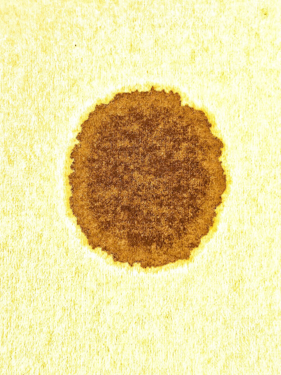

Evo, tukaj je moje olje.
Olje Motul 8100 x clean +, 5W-30, prevoženih 10145 km, na šipki olja je povišan nivo za pribl. 2 mm od menjave, a je še vedno precej pod max.(nekje 2mm pod. Max.)
Aless, ali lahko pogledaš?
@Alexpredvidevam da je slika z osvetlitvijo od zadaj ali?
Daj še eno sliko brez osvetlitve.
Po tej osvetleni sliki, bi ocenil da je olje pri koncu glede svojih čistilnih lastnosti, cca 3% goriva v olju, malo mi bode v oči nazobčanost vzorca, kar kaže na vsebnost vode.
Če imaš dost kratkih voženj pol je to normalno, ker na kratkih razdaljah se dela kondenz ki ne more izpareti, ker se motor premalo ogreje.
Zdaj če naredim primerjavo z mojim vzorcem pri enakih kilometrih, je moj vzorec glede nečistoč v dosti boljšem stanju.
Glede vsebnosti goriva pa je tvoj vzorec ok, 3%nafte v olju še nima nekega vpliva na samo stanje olja. Pri mojem vzorcu kjer ocenjujem na 6% nafte v olju pa je vpliv na samo viskoznost že zelo velik, zato sem dal še analizo v laboratorij da vidim koliko zgubim na viskoznosti in kolikšen je vpliv na obrabo.
Btw. Rekel  bi da je tvoj vzorec v mejah normale za te kilometre, mogoče bi lahko potegnil še kake 1k-2k km pred menjavo, dosti več pa verjetno ne. Tak da tvoj interval na 10kkm je vredu, po mojem čist na safe varianti, in ne bi smelo vplivat na kako obrabo motorja👍

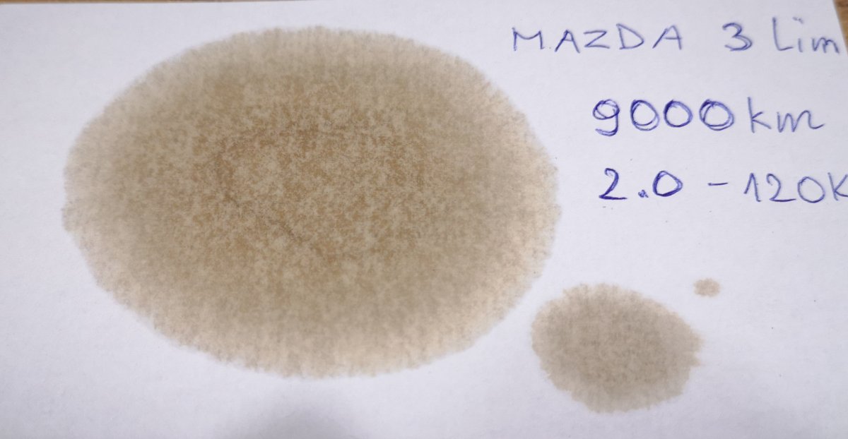

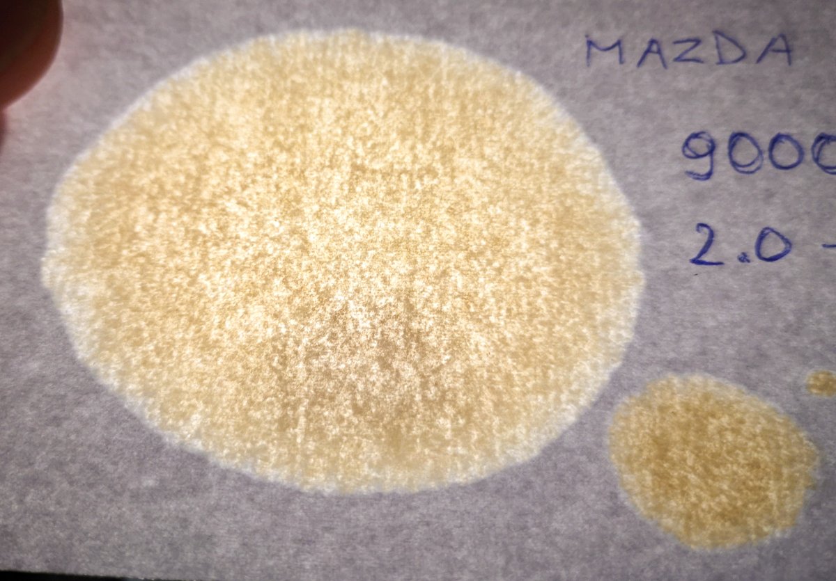

Čez 10-15 dni imam tretji redni servis. Pred tem sem vzel kapljico olja in nastala je tale packa po 9000km vožnje.
@Aless kaj praviš v kaki kondiciji je olje? Jaz mislim, da je vredu in bi komot zdržalo 15k km.
Kakšno olje pa meni priporočaš, ko ne bom več rabil hodit na u.servis? Glede na kvaliteto in cenovno, naredim pa do 10k km na leto. 🤔Hvala👍
Popravljeno od Bini
@Bini po tem vzorcu zgleda olje še v dobrem stanju. Zelo malo nečistoč, nekaj malega goriva se vidi na robu. Mislim da pri tvojem režimu vožnje bi moralo zdržati 15kkm.
Drgač glede priporočila olja pa tvoje dosedanje Mazda Original Oil Ultra 5W30 vredu funkcionira pri tebi, tak da lahko to komot točiš, priporočam Shell Helix Ultra 5w30, odlično olje za svojo ceno, budget olje pa Elf SXR900 5w30 solidno olje za zelo ugodno ceno

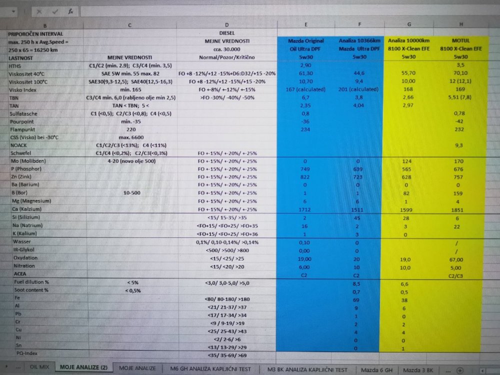

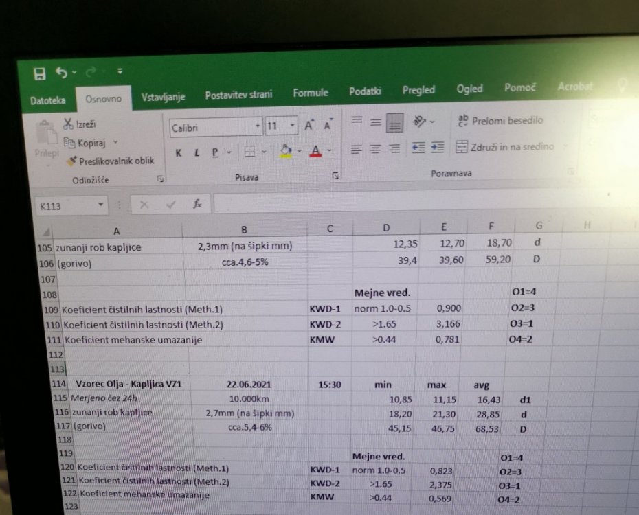

Evo sem dobil poročilo analize zadnjega vzorca olja in sem ga vrgel v Excell za lažjo primerjavo vrednosti. Zdaj po tej analizi se vidi da ta Motul bolj paše mojemu motorju, vrednosti obrabe železa (Fe) so se skoraj prepolovile, kar je dober znak.
Načeloma so vrednosti tudi prej bile še znotraj mej, ampak manjše so vrednosti kovin, manjša je obraba boljše je za sam motor. 😎
Aja, ocena količine goriva v olju sem prek kapljičnega vzorca malo premalo ocenil, po laboratorijski analizi je vsebnost goriva 6,6%.

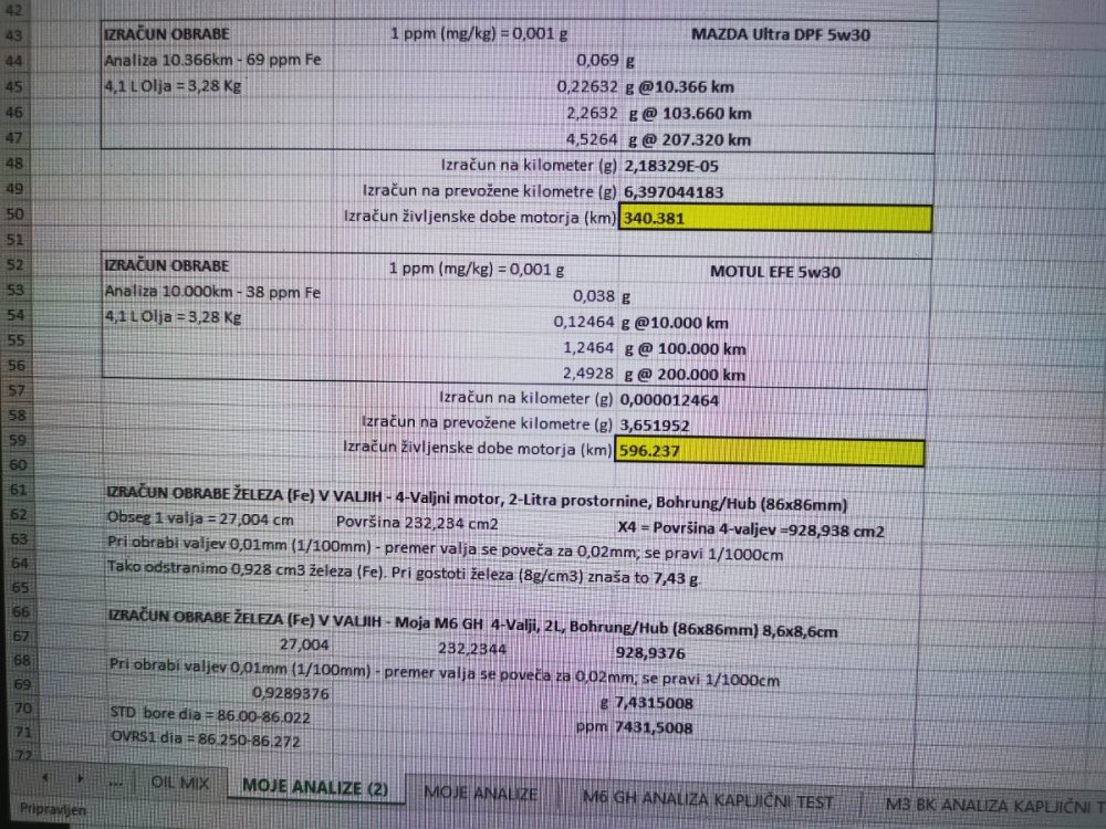

Aja malo sem se tudi poigral tudi z računanjem obrabe motorja, v mojem primeru železa oz. samo obrabe valjev.
V mojem primeru moje M6 in na podlagi rezultatov analiz rabljenega olja, bi bila življenjska doba sten valjev do obrabe ki jo predpisuje Mazda za standardni premer valjev, z uporabo Mazdinega olja 340kkm, z uporabo Motula pa 596kkm.
To je pod pogoji da bi v vseh teh prevoženih kilometrih bila obraba materiala enaka.
Poleg tega je potrebno še razumet da je lahko obraba železa še drugje ne samo na valjih, lahko so kaki zobniki, ventili, ketne.... Jaz sem za lažje računanje vzel valje.
Malo za zanimivost😉
Na spodnji sliki so rezultati.
