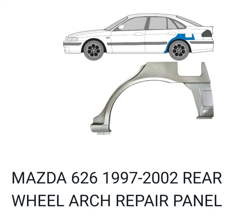

A so to obrobe?
Plačal sem 120€ avansa za 2 novi. Levo in desno.
Izgled komplet obrobe s tem kar je narejeno mi ne gre skupaj. Sem večji poseg pričakoval.
Pred eno uro je Strela napisal:
A so to obrobe?
To na sliki ziher ni privarjeno gor.

Zgledalo podobno temu?
to so ble tovarniške. Komplet novi pleh.
Meni je mojster to tak reševal pred 15 leti, da je odrezal rjavi trak stran in novega spigal na mesto in privaril.
Meni deluje bolj druga varianta po tvojih slikah.

Saj lahko pogledaš z notranje strani blatnika. Tam se ne da skriti, ali je bilo zavarjeno šli ne. Ponavadi se zbrusi vare samo zunaj.

Ce nisi zadovoljen mu to tudi povej in zahtevaj naj ti naredi ornk. Mislm, ce ze logicno pomislis glede na to da ti je poslal slike v smislu "nekaj se dela" bi ti vrjetno poslal slike ko je bila nova obroba navarjena.  :). Kakorkoli, ce ti je samo pobrusil in pokital si dober za eno oz. max dve leti preden ti rja spet vn butne. Seveda bo potem za reklamacijo zal prepozno. Ze pri novih obrobah je potrebno paziti kako jih navaris in nato pokitas, da ne vlece vlago notri. Po slikah sodec meni to zgleda, da je samo zbruseno in pokitano.  A ti je vsaj pihnil in naredil preliv tako, kot se zagre?
