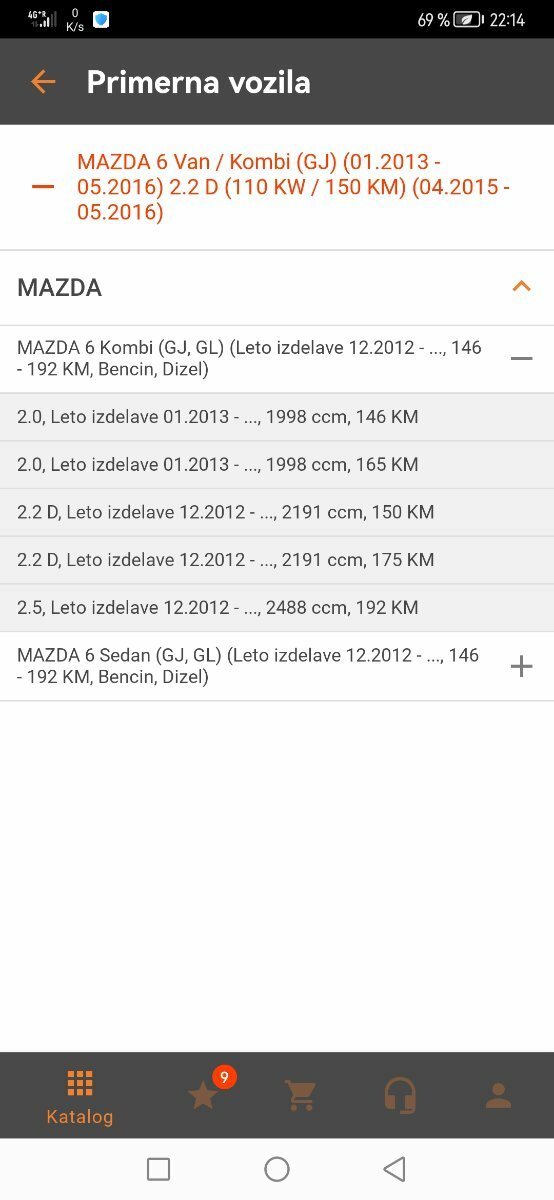

Tukaj obstajajo 2 tipa amortizerjev -so m12 in m14 navoji.Prometno v roke in v trgovino če jih oni ne dobijo- od Bilsteina so okoli 90 eur kos.

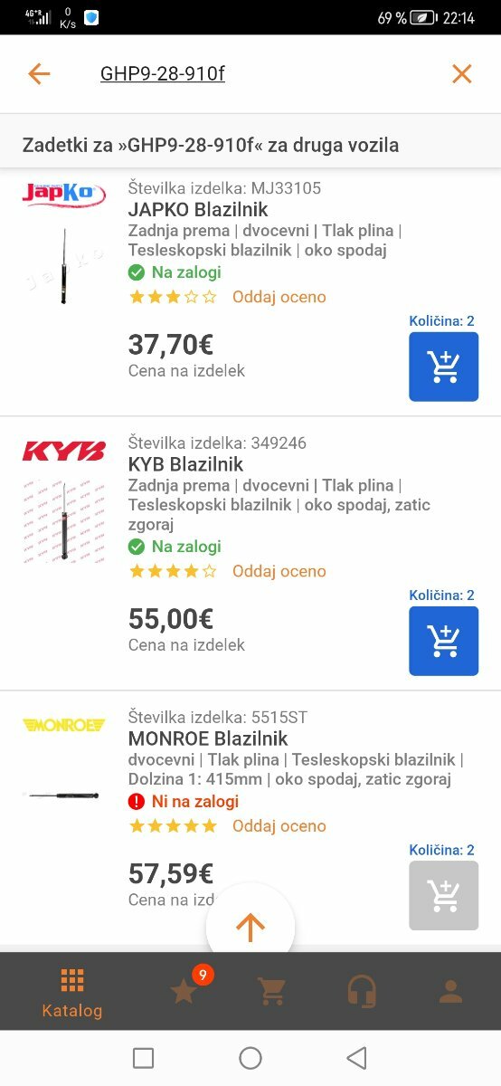

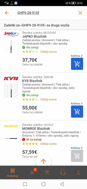

Sem vesel, da sem se obrnil na ta forum oz. na vas. Po slabo prespani noči sem se drugo jutro s prometno odpravil na vse avto trgovine v našem mestu. Seveda obstajajo tudi neoriginalni blažilci. Naročil sem dva za 80€ po komadu.  Težava je pa v tem, da določeni trgovci ( večinoma starejši) se ne znajdejo na računalniku, kjer preverjajo zalogo. Za moj avto je treba pogledati po nekem drugem vzorcu, da ti vrže ven rezultate. Se mi je zgodilo v dveh trgovinah, da so trdili, da ni ponaredkov. Znesek 160€ za dva je veliko bolje kot 315€ za enega. Hvala vsem za pomoč!
