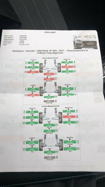

Prosim poglej si list iz optike za i30n (ni moj).
Se lepo vidi, da je naklon -0.50° srednja, optimalna vrednost.

pred 11 urami je godlike napisal:
V redu, se opravicujem za nasvet. Bolje da verjames enemu primeru s tolerancam z neta.

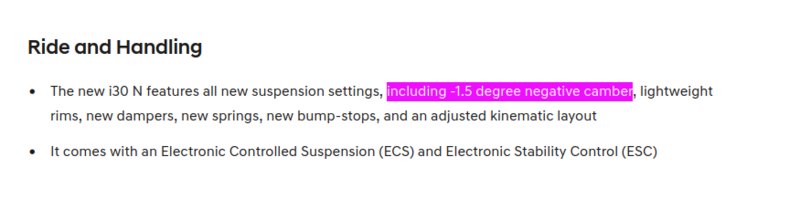

Zakaj je tako težko verjet da bi N verzije Hyundaija mele negativn camber? Zadeva je narejena za na stezo, logično, da bo mela camber in ja se strinjam, če ga boš 100% vozil sam do trgovine ti bo pobiralo notranji rob, samo ta avto pač za tako rabo ni.
Pa še source:
Pred eno uro je 50keda napisal:
To majo za to, ker Hyundai ni znal sprejeti dobromarnega nasveta od @jures 😉
Popravljeno od godlike

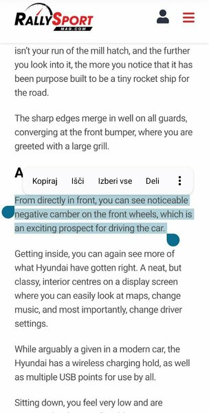

Še za i20n:
https://rallysportmag.com/road-or-track-hyundais-i20-n-is-built-for-speed/

Še za i20n:

to o čemur govoriš se imenuje Cabber angle, vsak avto ima toleranco v kateri ima lahko negativen camber angle (zgornji del na not) ali pozitiven angle (zgornji na ven), nekakšna standardna tolerance je -1,75 stopinj do +0,5 stopinj. Ko je pa kolo res na glihano se pa reče true vertical.....Oba kota sta človeku na uč nevidna, upam da se zavedaš kako majhna toleranca je pol ali 1 stopinja, človeku nemogoče vidna, lasrejem na optika pa ja, to si imel tudi na listu zgoraj. Te tolerance velajjo enako za hyundai i20n, ki je med drugim turbocharged vto, verjetno tezji in ima lahko tisto stopinjo negativno, ker je tudi tezji, ampak to ni postrani kolo....Tako da ko vidiš gumo z lastnim očesom da je guma postrani je govora od 5 stopinj naprej, manj ne boš zaznal na uč.
Izvoli še dokument za ta dirkalnik....
Pa pardon za nasvete. Niso zrasli v moji buči.
Še lasten primer ti dam, po menjavi amortizerjev na mojem bolidu Fiat, je avto rahlo vlekel desno. Ena os je bila neverjetne 4 stopinje off, seveda nevidna na uč...
Pa še source:
