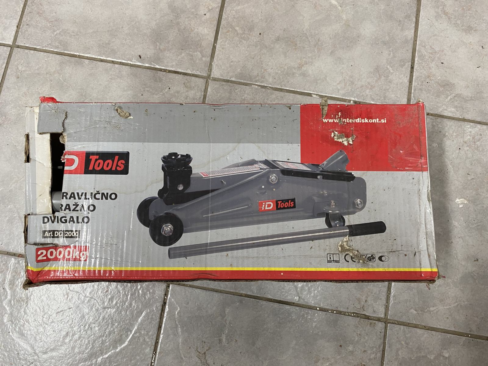

Dobro, potem pa bolj finomehanika. 50€:
WWW.INTERDISKONT.SI
takšno isto ali zelo podobno se dobi v Lidl za 25 EUR, se ne spomnim več točno...
Če se dobro "spomnim" je bila 25. oktobra lani tale v Lidlu 35€:
Lahko pa kupiš rabljeno ID Tools ...
WWW.BOLHA.COM
Hidravlična dvigalka 2000 kg Prodam brezhibno delujočo hidravlično dvigalko znamke ID
