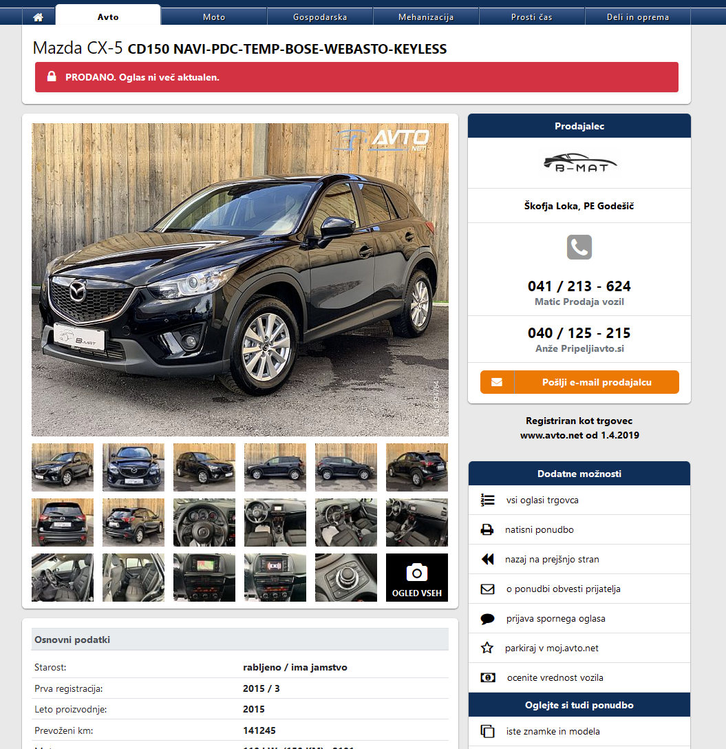

Sestra in njen partner gledata CX50 pa ne vem al je FL verzija ali ne.
https://www.avto.net/Ads/details.asp?id=16794764&display=Mazda CX-5
Vsekakor pa bom šel še sam pogledat in povprašal glede podložk (čeprav dvomim) in ga pregledal z obdjem (koliko regeneracij je bilo do sedaj, kdaj je bilo olje menjano itd).
Torej zanima me ali je to že FL verzija ali ne.
Hvala vnaprej!

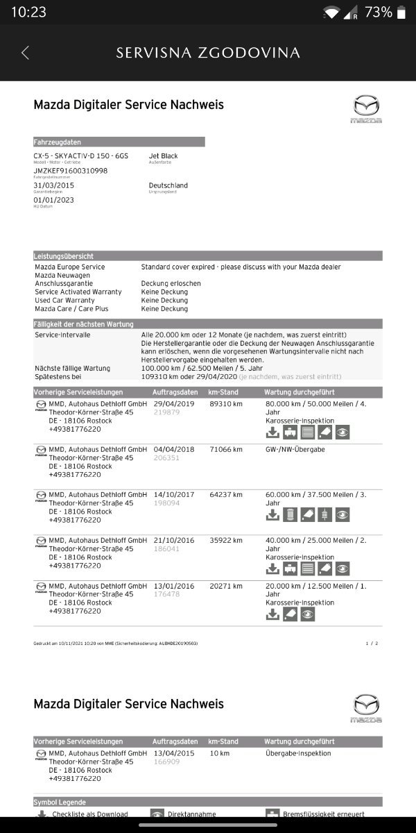

MyMazda mi je to pokazala, zgleda se je servise delalo dokler je bila v garanciji.
Vsekakor pa bom predlagal sestri, naj pelje še na servis pregledat, če bo prodajalec seveda pustil.

Iz slik oglasa se vidi, da je avto lepo ohranjen, zelo verjetno je bil enkrat menjan volan.
Iz te servisne zgodovine pa se vidi, da ima avto zelo verjetno prave km in da prepogosto tudi ni bil servisiran, kot na primer pri nekaterih forumaših, ki olje pri dizlih menjajo na 10.000 km in ki jim dam vedno bolj prav.  Je pa izgleda vsaj bil na cca. 20.000 km. Ni mi jasno, ali so pri 71.000 zamenjali olje. Poglej ta izpisek, če obstaja. Če ga niso, potem je bil en interval celo nekoli prekoračen - 25.000.
Oglas pravi, da je zgodovina znana. Naj predložijo vso dokumentacijo, tudi o servisiranju izven Mazda mreže servisov. :)
Če se slučajno (zelo malo verjetno) kakorkoli izogibajo pregledu na tvojem servisu, potem pa samo stran od takega trgovca.
Na 71k km niso menjali olja. Torej je imel dva intervala zapored 25k km (39-64 in 64-89), kar je neumnost in nepotrebno šparanje.
Sicer pa za ta letnik raje preveri, ali je motor SH v1.2 ali še starejši SH v1.1. Če ni 1.2, bi ga izpustil in iskal novejšega, saj se tako izogneš vrsti potencialnih težav.

dne 9. 11. 2021 ob 19:42 je Hixxy napisal:
Hvala vnaprej!
Ste potem kupili?
Ojla, nismo - ta je bila kar zdelana - tudi zgodovina ni neki štimala.
Vzela sta potem to - sicer malo manj opreme (nima senzorjev spredi, ima samo zadaj), ampak zgodovina štima, vsi servisi in vpoklici so bili narejeni.
