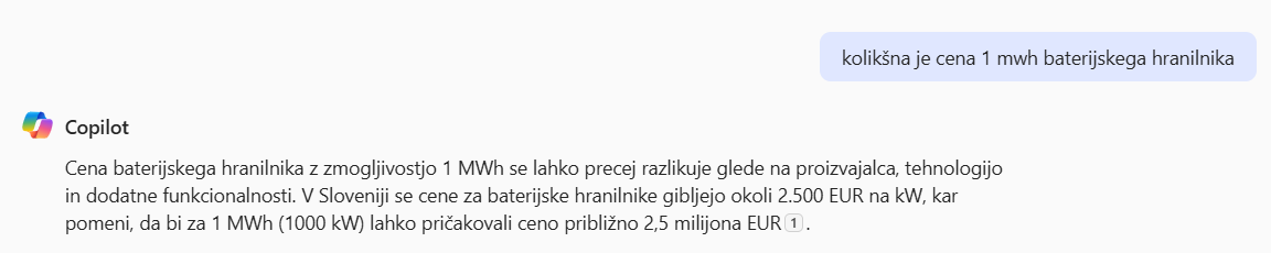

Super, a veš koliko bi to stalo? Bi bil pripravljen to plačati? In ta baterija še nič ne reši morebitnih obratovalnih težav (tokovi, napetosti) v vodih od trafo postaje do zadnjega odjemalca. Torej baterija + zamenjava-ojačitev vodov.
Recimo na našo trafo postajo moči 400 MVA je priključenih 10 x 10 kW sončnih elektrarn, ki poleti čez dan pridelajo 10 x 10 kW x 10h električne energije, skupaj 1 MWh. Na to postajo je priključenih cca 50 stanovanjskih hiš.
"Cena baterijskega hranilnika z zmogljivostjo 1 MWh se lahko precej razlikuje glede na proizvajalca, tehnologijo in dodatne funkcionalnosti. V Sloveniji se cene za baterijske hranilnike gibljejo okoli 2.500 EUR na kW, kar pomeni, da bi za 1 MWh (1000 kW) lahko pričakovali ceno približno 2,5 milijona EUR"
(samo še popravim tega Copilota: 1 MWh = 1000 kWh in ne 1000 kW)
2,5 MIO €/ 50 hiš = 50.000 €/hišo ... vidiš kako poceni je v resnici električni avto, sončna elektrarna, ... ... oziroma koliko škodljiva za elektroenergetski sistem

2) Od kje si privlekel ceno 2.500€/kWh hrambe? To je podatek, star vsaj desetletje. Trenutne cene so 15-20x nižje. Pa še nižje bodo.

Ceno je vrgel Copilot ..
