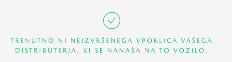

Imam kar ta nov X186. Sem prej spremljal in sem vedel, da je star X180 imel problem s kompresorjem in naj bi odpravili. No ocitno niso.
Vpoklica tudi ni.
