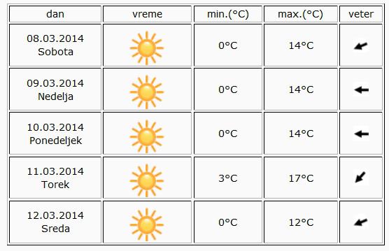

Ma za zjokat se. Po dolgem ?asu kon?no prihaja en lep son?en vikend, jaz pa de?uren. Za?nem v soboto ob 6:30 in kon?am v nedeljo ob 21:30. :angry2:
Da te malo potola?im - saj bo ?e lepo vreme :bravo:

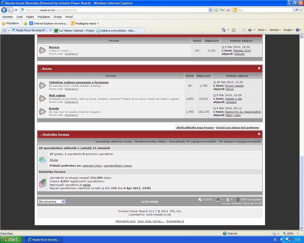

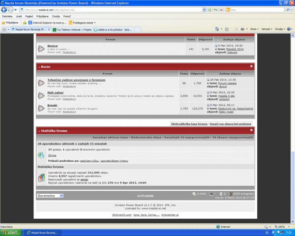

Lepa nedelja, jaz pa (tako kot v?eraj) cel dan v slu?bi. <_<
In niti na forumu nobenega foruma?a... :zvizga:
