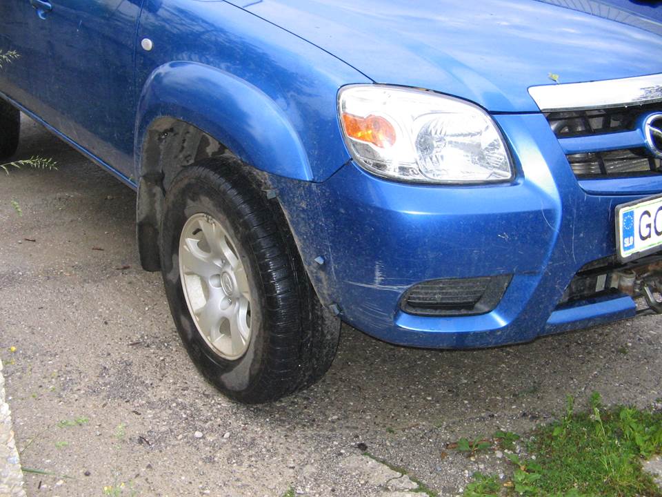

Zato je pa slikano z leve strani sramezljiv . Vseeno, ?e dobro pogleda? sprednjo desno lu?, se vidijo "sledi zaviranja"...
Praviloma pa vle?e po ravnem in v manj?i hrib do dvori??a (na dol?ini 70 metrov se dvigne za 15 metrov). Pa tudi po pa?niku se kar malo pogreza in kar malo zavira. ?e je malo rose, moram montirati verige, da sploh vle?e.

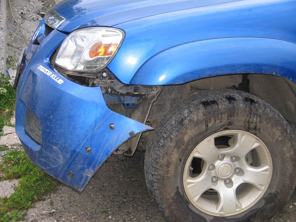

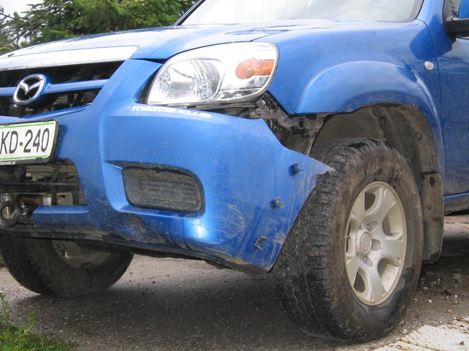

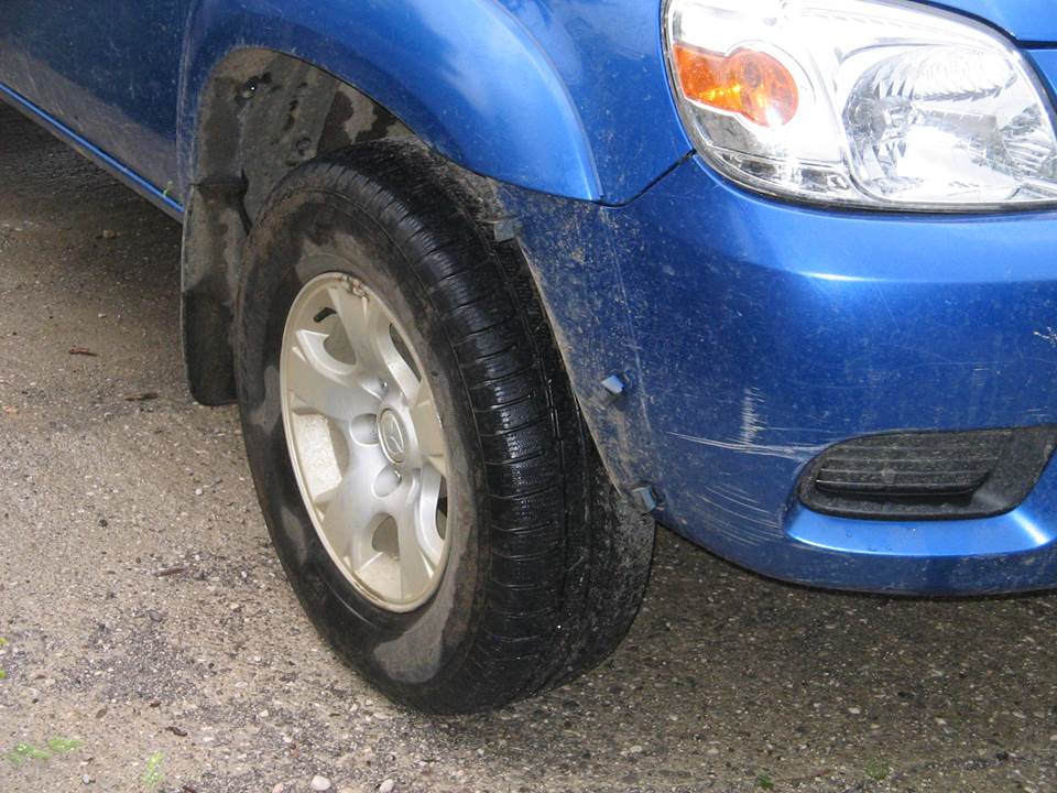

Ker je zaradi ?leda ?e vse polomljeno, v gozdu nisem mogel obrniti na obra?ali??u, ampak sem za dva metra "potegnil" ?e v maline. In so maline takole olupile sprednji odbija?. Pa bo spet ?lo 100?... Sploh ne ?tejem ve?, kateri?...
Enkrat je nekdo napisal, da je nek avto na pol iz pene in kaj se jaz v BTjki bojim. No, ?e jo maline takole olupijo, kaj bi naredil ?ele kak avto, pa ?e tudi Kitajski ali Indijski...
Prekleta plasti?na igra?a...
Sej to ni odbija?... to je le prevleka odbija?a. Spodaj pod njim je tisti pravi odbija? in tistega pa ne bo? niti pribli?no takole zlomil... in tisti te dejansko varuje pri trku, ker tole na sliki je pa le ?minka.
Sam si zajebal, ker si jo opral, :jezicek:
Zima, dragi moj, zima. Lepo razmo?i umazanijo in vse lepo ste?e dol. Delo v gozdu se pa ?ele za?enja, tako da leto?nje umazanije ?e ni gor...
Poltrahtor se ne ?minka. In to bi Japonski bizgeci lahko vedeli. Na takole re? gre vsaj 3 milimeterski pleh, ne pa plasti?ni firnk...

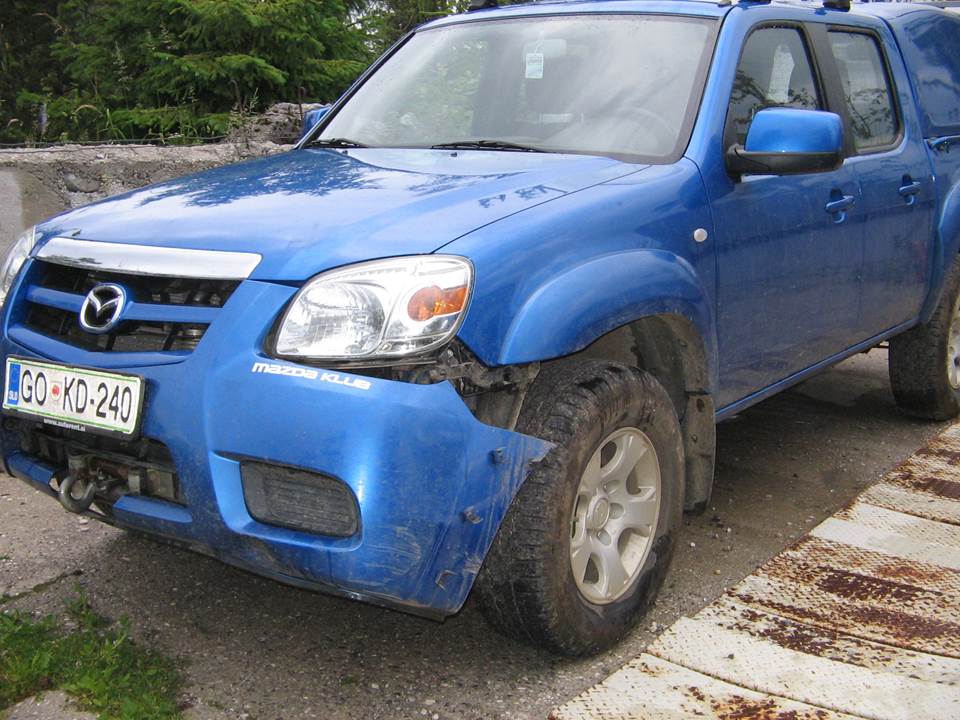

Saj sem napisal, kaj je bilo. Dobro, besen, kot sem bil, mogo?e nisem napisal najbolj razlo?no. Peljali smo se po gozdni cesti, ki pa je bila zaradi de?ja razmo?ena. In je sprednje desno kolo in zadnje levo kolo zavrtelo v prazno, zadaj nas je zaneslo v levo in smo se ustavili. Takoj sem pritisnil zavoro, vendar pa ABS ni prepoznal, da vozilo stoji in je popustil tlak v zavornem sistemu. In smo se odpeljali nazaj. To je ?ele zmedlo ABS! Ker pa nismo bili ve? poravnani po cesti, smo ?li po bregu navzdol vzvratno med drevjem. In ABS enostavno ni dovolil ustaviti, ampak je kar popu??al. Vse dokler nismo pri?li na ravno na neko jaso. Tam se je nato bolid ustavil v visokih malinah. Na vso sre?o je posledica tega samo razbito levo zunanje ogledalo in tri usrane gate...
G. Wankel, si prerok ali jasnovidec, da si takoj vedel, da voznik ni kriv, ?e ABS stoje?emu vozilu sprosti zavore in omogo?i nenadzorovano vo?njo (brez mo?nosti zaviranja) po bregu navzdol?
Goldhorn, ne me?aj se, ?e ne pozna?, velja? Na vozilu so pol leta stare M+S pnevmatike z ve? kot 6 mm profila...
Premi?ljujem o to?bi, ker tale ABS ima ve? kot o?itno te?ave. In je nevaren tako za uporabnika in potnike kot tudi morebitne ljudi, ki bi se zna?li na njegovi poti. Vem, da ABS mora omogo?ati vrtenje kolesa. Vendar, ko je hitrost vozila dovolj majhna, mora prekiniti delovanje in omogo?iti popolno ustavitev vozila. Tale Mazdin ABS ima s tem te?ave. Kljub temu, da smo stali, je popustil in ker smo bili na vzponu, se je stoje?e vozilo za?elo premikati. In kljub majhni za?etni hitrosti ni dovolil blokiranja koles, ampak smo kar nabrali hitrost. Si ne upam predstavljati, kaj bi bilo, ?e bi se to zgodilo pozimi na poledenelem vzponu kje v mestu... Po mo?nosti blizu ?ole... In potem bi policisti pri?li do zaklju?ka: "Izgubil nadzor nad vozilom zaradi neprilagojene hitrosti." Poskusil sem na lep na?in, pa se nekako ne odzivajo. Zato premi?ljujem o kak?nih bolj "prepri?ljivih" ukrepih, da se malo zganejo. Vse kar je prav, ampak pri zavorah se pa hec neha... In da ABS stoje?e vozilo sam od sebe spusti po bregu navzdol... To niso heci...
In glede na dogodek mi ni do kak?nega heca in prepucavanja z "pametnjakovi?i", zato tisti, ki imate komentarje kot g.Vankel in Goldhorn tu zgoraj, lepo prosim, da se zadr?ite in ne pametujete. Ker sem ravno prave volje, da koga prelopatam... ?e pa ima kdo kak?ne dobre ideje ali pa izku?nje, naj pa le napi?e...
Ne. A sem imel preve? dela z vrtenjem volana, da sem avto med drevjem spustil dol, da nisem utegnil potegniti ro?ne zavore in preizku?ati, kaj se bo zgodilo, ?e na eni osovini kolesa zavirajo, na drugi pa ne.
Pa tudi v prestavi ga nisi imel, ponavadi je to dovolj.
Je pa res, da ?e se ti avto nena?rtno premika, je te?ko po reglcih reagirat.
Pa tudi ro?na pri BT-50 je nerodno pozicionirana, vsaj za mene.
To z ABS-om pa se meni tudi dogaja, ampak do zdaj ?e vedno s sre?nim koncem.
Z izdatno teoreti?no pomo?jo s strani "ta pravih" oseb ("stricev iz ozadja" :hudicek:), ki so mi priskrbeli literaturo, ki ni za vsake o?i, sem na BTjki opravil predelavo, ki bo prepre?ila podobne situacije.
Jutri sledijo testiranja.
Ravno pravo vreme za testiranja, ki so bila uspe?na. Po?asi bomo iz tega vozila res naredili delovni stroj.
