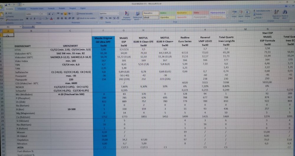

Hmh, ta post bo malo daljši, zaradi primerjave Alexovega SuperMotula🤪
@Alex Ne bi ti rad pokvaril veselja, ampak tako superiorno olje ta Motul žal ni, bi rekel da je povprečno.
To da motor lepše teče oz. je slišat da ima bolj "zdrav" zvok je na račun boljše HTHS viskoznosti ki  bi pri ACEA C3 oljih naj bila min. 3.5mPas.
Original Mazdino olje ima znižano HTHS viskoznost zaradi nižje porabe in je ACEA C2 specifikacije ki imajo HTHS 2.9mPas.
Sem naredil tabelo za primerjavo primernih olj za Mazdine dizle.
Zdaj če greva primerjat Mazdino original olje z Motul X-Clean+ je motul boljši samo v viskoznostih in ima manjši sulfatni pepel.
Ok glede viskoznosti je super da ima višjo, zato da imaš rezervo pri mešanju nafte v olju.
Sulfatni pepel je ok ker manj obremenjuje DPF, vendar je pri tem ena caka, manj pepela ima na račun manj aditivov.
Če pogledaš tabelo vidiš da ima Motul manj ZDDP aditivov (fosforja, zinka in kalcija) , se pravi imaš malo manjšo zaščito drsečih delov in manjše čistilne posobnosti. Plus tega ta Motul nima nobenega aditiva proti obrabi (molibden, wolfram, bor).
Če pogledava lastnosti obeh olj še naprej, ima Motul slabši TBN, to pomeni manjšo sposobnost nevtraliziranja kislin ki nastajajo v procesu izgorevanja. Posledično prej bo olje fuč zaradi kislin.
Pourpoint imata enak - 36, to je sposobnost do kdaj še olje teče.
Flashpoint  je pri Motulu slabša, prej se začne olje žgat.
Noack ima Motul 10%, kar ni glih vrhunski dosežek, to pomeni koliko olje hlapi, zaželjeno je čim manj. Za Mazdino olje žal nimam podatka glede na podobno Totalovo olje pa predvidevam da je tudi okrog 10%.
Gremo zdaj naprej na primerjavo tvojega Motula z ostalimi olji, ki ustrezajo Mazdini specifikaciji.
Dodal sem samo 5w30 olja z ACEA C3 specifikacijo, ker imajo več rezerve.
V tabeli vidiš da je po lastnostih najboljše olje Ravenol VMP sicer obstaja še Ravenol REP ki je podoben s tem da ima dodan še wolfram, ampa REP se pri nas ne dobi.
Naslednje odlično olje je Mobil1 ESP  in bi ga dal na drugo mesto.
3.mesto Motul X-Clean EFE (prej je bilo FE).
4.mesto Redline Euro series in Total Quartz Ineo LL, sta dokaj izenačeni olji po lastnosti, vendar bi na račun cene izbral raje Total plus tega ima ogromno aditiva Bor ki je dober za dizle.
To so zdaj bolj TopŠit olja po specifikacijah.
Proti tem oljem sta Alexov Motul X-Clean+ in Mazda Original Oil reveža, sta pa zadovoljivo dobra da opravita svoje delo!

pred 1 uro je Aless napisal:
Lepo, da si se potrudil in razložil bolj podrobno vse. Jaz pišem samo to, kar opazim  sam in upoštevam tudi mnenja ljudi, ki so to olje uporabljali v Mazdi 6 dizel(nemški in italijanski mazda forum). Kot sem napisal, regeneracija se je podaljšala na 260 km(prej 220).Tudi čas same regeneracije se je precej skrajšal(prej okoli 20 km sedaj 13 km)Kar je pa najbolj opazno je to, da gre avto "lažje", kot bi res bilo manj trenja. Posledično mi je poraba padla na 6l/100 in to z lepo povprečno hitrostjo naložbenega avta po avtocrsti(prej 6,8l/100.)
Verjamem, da je na papirju veliko dobrih olja važno je, kako se obnesejo v realnosti. Mazdino olje ima mogoče res na papirju kako stvar bjšo, a jaz je nisem opazil. Kot si sam ugotovil, je dobro za dpf filter-to je super podatek, je malo slabše, ker se prej "zažge(to me ne sekira dosti, ker menjam olje na vsakih 10000 km, tako, da ne bi smo bit problemov. Kar se tiče samega mazanja pa mislim, da je tu Motul mnogo boljši.
Te statistike na papirju so podobne kot pri testih gum. Nekaterim" zmagovalne," gume ne sedejo ali pa so v kakem segmentu razočaranje. Zato pa je treba probat stvar in se sam prepričati. 😏
@Alex
No ja težko je ocenit olje na podlagi probavanja, to je lahko preveč subjektivno.
To da imaš podaljšane regeneracije je normalno, kot smo že ugotovili v prejšnjih postih ima ta Motul zalo nizko vrednost sulfatnega pepela, tko btw ACEA C1 olja imajo še manj vsa  imajo manj kot 0,50. ampak imajo dosti slabše mazalne sposobnosti.
Za pravo sliko kako olje funkcionira v določenem avtu je potrebna analiza olja, tam se vidi v kakšnem stanju po določenih kilometrih je olje in vidi se obraba samega motorja, npr. če je v rabljenem olju po 5000km recimo 50ppm kroma, pol lahko predvidevamo da so se obrabili batni obročki.
Dejstvo je da se pri oljih že iz teh podatkov vidi koliko rezerve ima in kakšne lastnosti, zato ni glih tko da bi bilo olje super samo na papirju. Sam sem videl že dosti analiz rabljenih olj in se dobro vidi, da npr kako vrhunsko olje boljše funkcionira tudi pri nekaterih motorjih ki bolj obremenjujejo olje (manjša obraba).
So pa to bolj stvari za entuziaste oz. ljudi iz stroke, 99% ljudi itak ne zna niti kako olje mora vlit v avto.
Pa brez zamere za prejšnji post, samo sem hotel razložit da Motul X-Clean+ ni najbolše olje kar bi lahko dal v tvojo Rdečo strelo ;)
Je pa to olje čist vredu, in ni nič narobe z njim.
Če menjuješ na 10.000km si pa itak na varni strani, tolko ponavadi zdrži skor vsako olje tudi ob kakih težjih pogojih.
