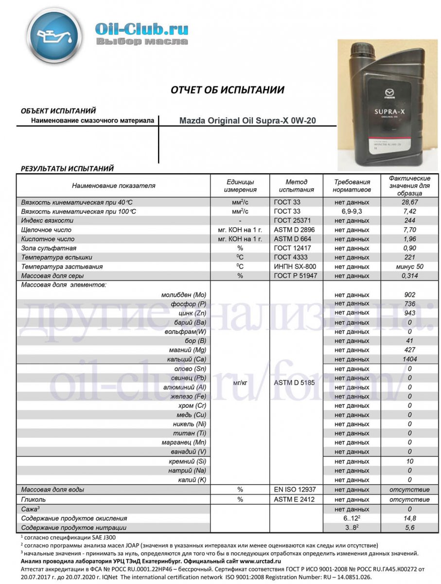

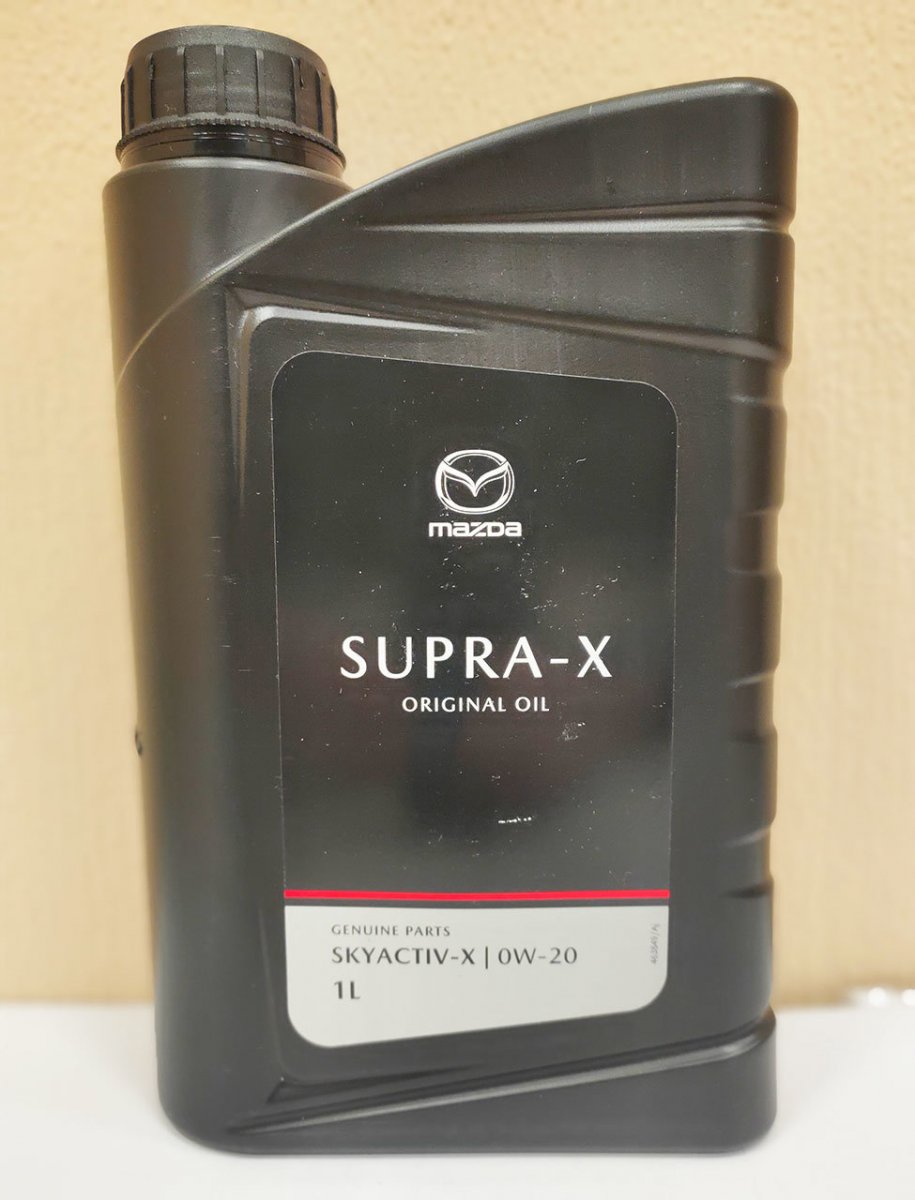

Ena zanimivost.
Za  SkyActive-X motorje Mazda priporoča Mazda Original Supra-X Oil 0w20 olje 🙄
Na analizi olja se vidijo ogromne količine aditiva Molibdena in Magnezija  s katerimi želijo zmanjšati obrabo. Je pa zanimivo da so šli pri Supra-X olju še bolj znižat viskoznosti napram navadnemu 0w20 Supra olju.
Hmh, HTHS pa bi naj bil 2,6 zaradi ILSAC GF5 standarda.
1198618072_MazdaOriginalOilSupra-X0W-20(VOABASE).jpg.d530b2a580469b9832b23639d6ee6b83.jpg
2008 Mazda 6
2004 Mazda 3
pred 56 minutami je Aless napisal:
Ena zanimivost.

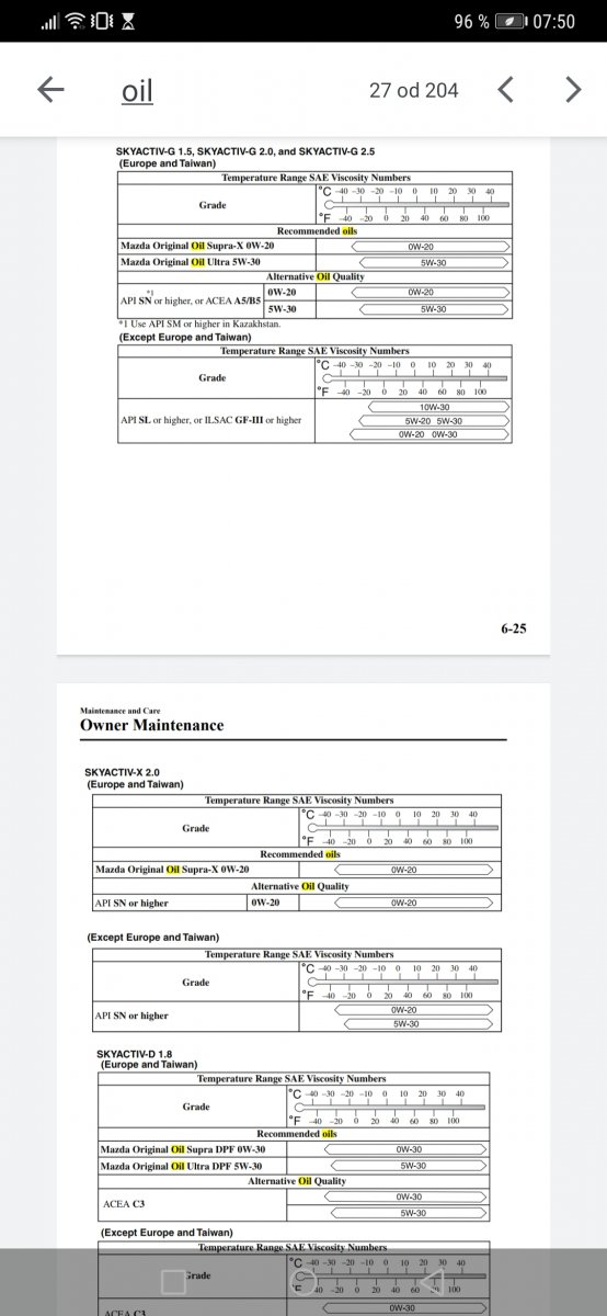

No, to je potem to, kar se jaz bojim. Da proizvajalci nekega lepega dne ne bodo več dovolili uporabe 5w30 v novodobnih motorjih. Ali je to olje edino olje po specifikaciji za X mašine, ali ima še vedno požegnano olje 5w30?
Ja na žalost je trend že tak da grejo skor vsi na bolj Eco olja, Toyota pri svojih Hibridih uporablja že 0w8 olje🥴
Sem šel gledat za Skyactiv X če je edino predpisano in je zanimovo da za Europo in Taiwan je predpisano samo 0w20, za vse ostale pa je tudi 5w30!
Tako da 5w30 ustreza, v EU pa zaradi porabe in emisij forsirajo 0w20.
P. S. : zanimivo je tudi da za Skyactiv G je izven EU dovoljen tudi 10w30.

pred 2 urama je Aless napisal:
Je vse tako kot pišeš, ampa ni noben problem saj točiš tisto olje ki je predpisano in basta. Različne specifikacije za isti tip motorja so pa zaradi različnih klimatskih razmer, kar je tudi jasno, ko tudi to da tek.za stekla v Afriki ne boš točil ono za - 30. Malo heca, ampak tako je! Če pa kdo išče zamenjavo za originalno olje bo pa imel slej ko prej problem, zato pa original Mazda olje, če zaupate Mazdi potem zaupajte še Mazda olju-Totalu. :bravo:
@Bini  Mogoče si zamudil ko smo debatirali o tem da olja z znižano HTHS viskoznostjo povzročijo večjo obrabo materiala, če temu olju še dodaš primešan bencin, ki ga Mazde rade šibajo med olje, imaš na koncu zelo slabo mazanje, večja obraba.
Različne specifikacije za različne klimatske razmere ja ampak ne tako kot je to v tem primeru nove M3, za EU in Taiwan predpišeš edino 0w20 redko olje z znižano viskoznostjo.  Če bi gledali na klimatske pogoje bi to olje predpisali za Rusijo, ne pa Taiwan kjer temperatura skoraj nikoli ne pride pod 15stopinj, povečini pa je itak vroče s temp do 40stopinj.
Kot drugo če primerjaš EU recimo Slovenijo imamo podobne temperature kot recimo v Kanadi in v Slo bi moral dat 0w20 v Kanadi pa lahko 5w30, a to zaradi klimatskih pogojev??? Za EU sem skoraj 100% da je 0w20 specifikacija samo zaradi zelenih, manjša poraba goriva, manjše emisiji...pa čeprav na račun materiala.
