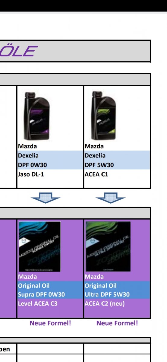

dne 9. 7. 2020 ob 11:12 je Mda napisal:
Aless kaj bi mi ti priporočal za mojo Mazdo3 bl(l.2010) 2.2d , ni še skyactiv, olje more biti C1
Za stari R2 dizel motor  (2.2d) je mazda leta 2012 spremenila priporočila za olja, pravtako so spremeniki svoja originalna olja Mazda Original Oil iz C1 v C2/C3. Tako lahko v tvojo mazdo daš bilokatero 5w30 C2 ali C3 olje.
Lahko tudi C1 ampak C1 ima znižano HTHS viskoznost, in posledično slabše mazalne lastnosti.
Tako bi ti priporočal enako kot Alexu, 5w30 C3, znamko pa katera od tistih naštetih ti je ljubša. komot lahko daš Originalno Mazdino, je ok, ali pa recimo cenovno ugodno Total Quartz Ineo LL
ki pa ima zelo dober paket aditivov.
Če pa že hočeš izključno ACEA C1, pa recimo 5w30 Motul Eco-Clean+, Shell Helix Ultra Professional AF-L, Fuchs Titan GT1 Pro C1.
Priporočam ti uporabo izključno 5w30, čeprav je tudi 0w30 dovoljeno za ta motor. 0w30 odsvetujem zaradi mešanja nafte z oljem.
Končna odločitev pa je na tebi😉
Popravljeno od Aless

Mazda Original Oil Ultra DPF 0,74%

Drgač Mazdino olje je Acea A5 specifikacije.
