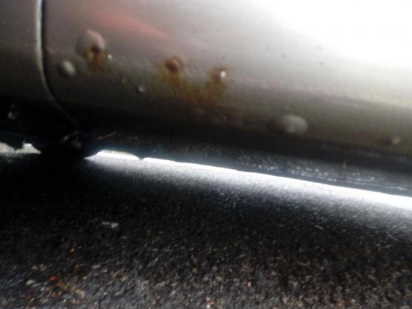

Pozdravljeni!
Najprej bi se opravicil, ce sem mogoce odprl temo, ki ze obstaja.
Zanima me, kako je kaj z rjavenjem novih ali novejsih modelov mazd? Ker v prihodnosti nameravamo zamenjati avto, se osredotocamo predvsem na CX5 in CX7 AWD. Jaz osebno sem skepticen zaradi pleha, ker je stvar zelo nelagodna, ce ti 5 let star avto rjavi, so robovi napihnjeni - vse okrog,... Jaz osebno vozim mazdo premacy 2003 dizla. Bonboncek od avtomobila, ce odtehtamo pleh (sicer tezko, ali nekak gre). Ko je avto dopolnil 5 let, je "sel" prvic na barvanje. Takrat so naredili tudi izolacijo, z neko peno zapolnili pragove,... Letos bo barvan drugic.. Res, da ima avto cez 200k km, je pa vsak teden pran, pozimi vcasih veckrat na teden, poliran veckrat letno, skratka odlicno negovan in zaradi tega je to rjavenje za moje pojme absurd.
Zdaj se obracam na vas, ker me res zanima, kako kvaliteten je pleh na novejsih mazdah? Ne bi rad, da se zgodba premacija ponovi na drugem modelu, ker sama zanesljivost ne pomeni veliko, ce te pleh izda v petih letih.. Avta pa ne mislimo menjat vsaj 10 let. Prosim za vasa mnenja, znanja, izkusnje..

tudi ?estke II bodo za?ele vsak ?as rjaveti... sem ?e videl eno, ko je pri blatniku lepo cvetela, da me je kar zmrazilo. Tudi moja je dobila en "mehur" pri sterbru od vrat (tistem, ki je mat ?rno po?trihan)... to sem opazil lani poleti... torej pri 3-4 lete starem avtu. Pa dobro... to se da popravit, brez vsakih problemov in se ne obremenjujem s tem. Me pa zanima kaj bo, ko bo stara tam 7 let.

Pri tem, ki bo letos napolnil 5 let pa se mi je pojavila rja na notranjem robu pokrova motorja (havbe) na delu, ki je najbli?je steklu spodaj, kjer sta sestavljena zgornji in spodnji del pokrova motorja. Se pravi niso krivi ne kamen?ki ne druge po?kodbe ampak gre za napako pri izdelavi, dodatno pomo? pri rjavenju pa je seveda sol, ker gre za mesto, kjer se te?ko ?isti in seveda je ves ?as ogrevano s strani motorja.
Gustav, lahko gre? k temu stricu na Krown za??ito. ?lani mamo mislim da ?e 10% skonta. Pa ni ne vem kako drago. Meni je na enih delih spodaj, kjer je bila bolj kriza s krta?o zdrgnil in namazal z dinitrolom ?e. Sicer pa olje. Pomoje je to kr v redu stvarca.
Tudi ?ivi rob na zadnjem blatniku baje uredi tako, da ga za??iti. Malce podrgne rjo, potem temeljna barva, nato se pa naredi en tanek nanos mislim da dinitrola. Za male pare.
Sem pa par mesecev nazaj zadnji blatnik (ravno za ?ivi rob), kjer se mi je za?ela malo pojavljat rja (tudi zra?na), na?prical s krown sprejem. Zdej najbr? se precej hitro spere dol, ampak zadnji? ko sem gledal dejansko ni bilo kakega posebnega napredka rje,..saj da bi bilo vidno.
Sem pa nabavil ?e en spray od wurtha, za za??ito proti koroziji. Naj bi bil odpren proti soli pa to, dr?al naj bi do pol leta..Bomo videli kako bo. ?e bom avto ?e nekaj ?asa imel, bo najbr? treba kar ornk za??ititi tista zadnja blatnika.
Gre se za tale rob: http://forum.mazda6club.com/attachments/mo...ow-img_1174.jpg
Bolj me pa skrbi, ker se je na tem zgornjem robu vidijo sem pa tja mehur?ki .Se pravi, rje se ne vidi samo mehur?ke. Se mi zdi da je to tempirana bomba, kdaj bo to butnilo ven. Se pravi, da od znotraj na ven rjavi... :huh:

@SpEkTr tale rob je najbolj strupen pri mazdi, ?e se lahko tako izrazim. Ravno tale rob je bil pri mojem najprej rjav! Kmalu za tem pa se je za?elo pri prtlja?nih vratih, nato pri voznikovih in sovoznikovih vratih, na koncu pa na pragovih in podvozju. S tem, da na podvozju je bilo verjetno prej, ampak vsak mesec ne grem v kanal, da bi gledal pod avtomobil (to bom naredil zdaj pred barvanjem, da vidim "koliko je ura"). In zdaj kot sem ?e povedal ve?krat, so spet ti prej napisani robovi na udaru. Saj se zavedam, da najbolj dr?i prva, tovarni?ka barva in vsa popravila ne bodo nikoli v celoti re?ila problema. To si predstavljam kot raka pri ?loveku. Ko se enkrat za?ne, se kon?a samo s smrtjo - redki mu uidejo. ?e eno vpra?anje za tebe: Kaj ima tvoj avto za izolacije v blatniku?? Izgleda kot tepih, oz. itison ali kako se mu ?e re?e. Moj ima isto zadevo, ki se vrhunsko prepoji s soljo in z vso nesnago, za povrh pa se ne da o?istit do ?istega - ne vem na kaj so mislili, ko so za?eli to dajat v avte...
