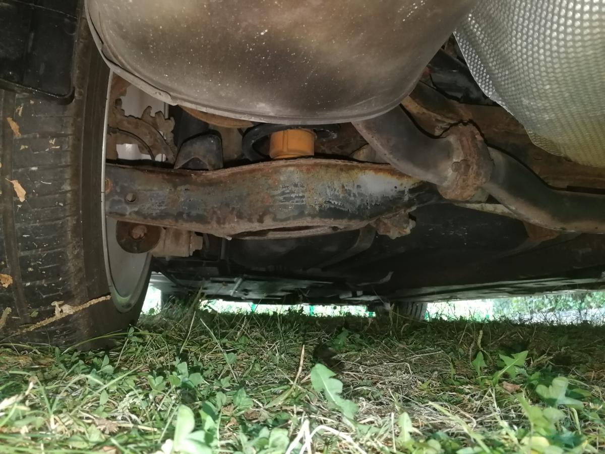

Alex daj slikaj svoje podvozje da vidim v kaksem stanju je :). Ob priliki se jest slikam svojo bivso k ima trenutno 310k km :)

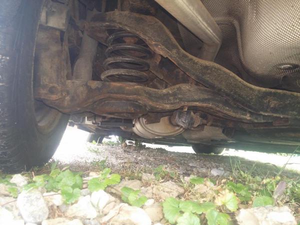

Evo sem sedaj slikal svojo bivso letnik 2003 (310k km) in pa od sodelavke mazda 6 letnik 2007 (nevem koliko prevozenih). Moja je bila zadnje tri leta zascitena z olji krown in sem do sedaj kar se tice podvozja menjal samo sprednjo vzmet. Je pa pri hisi ze od 50k km.
Mazda 6 2003
Mazda 6 2007

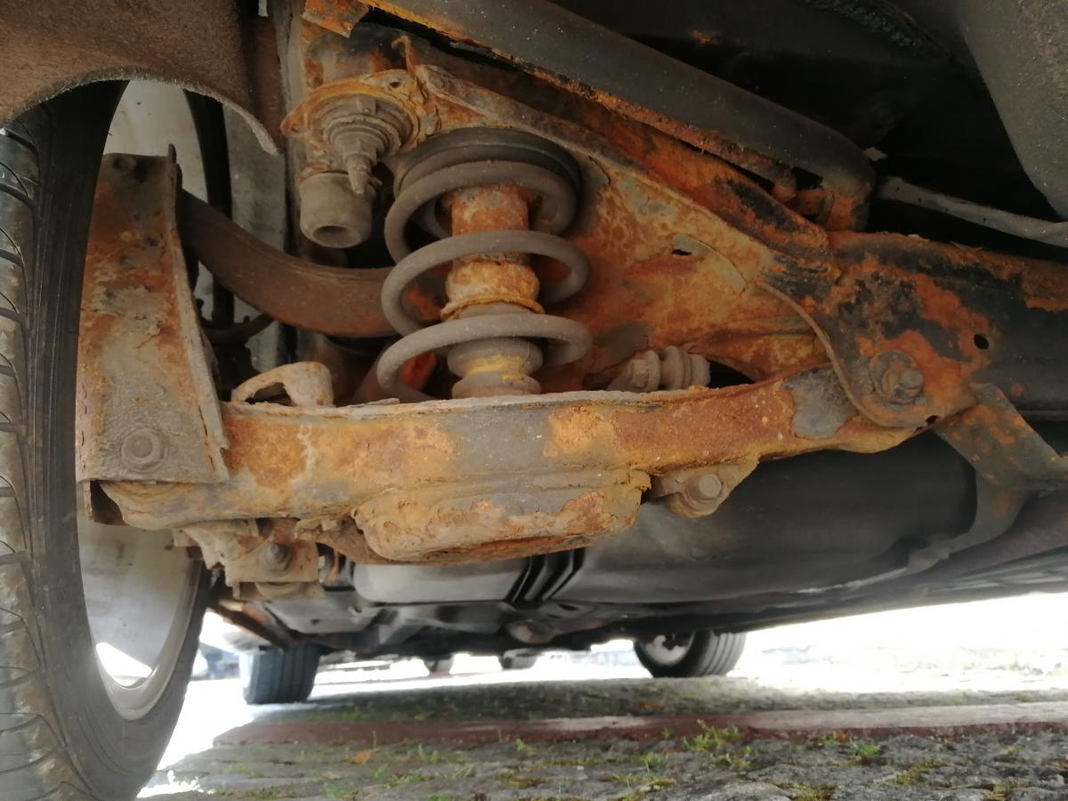

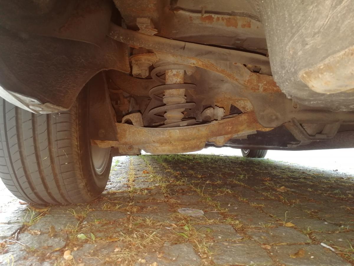

Sem se ?e jst vrgel pod avto pa poslikal svoji Mazdici, zaenkrat ?e ne zgleda tko slabo, glede na starost.
Prva slika Mazda 3 L.2004 prevo?enih 214.000km
Spodaj pa ?e Mazda 6 L.2008 prevo?enih 262.000km
2008 Mazda 6
2004 Mazda 3
F*k, ?ist ste me napsihiral s temi slikami  :blink:  Tega res nebi pri?akoval od tako "novega" avta.  Men je podobno pregnilo prag pri swiftu GTi letnik 1990 :) Samo se mi je roka ugreznila v prag, tak kjer je bila vpeta. Tole na tolk novih mazdah, ne vem no.

Pajade.. Poglej slike, tule imajo vse 10-15 let stare Mazde ?isto rjavo podvozje. Ne vem, ?e imajo Renaulti plasti?ne roke.  :hohoho: Po mojih izku?njah imajo Francozi res dobro za??ito. Mel sem 3, od tega sta bila 2 s?asoma starej?a kot 10 let in sta bila oba brez pikice rje, tudi podvozje je bilo skoraj kot novo. Trenutno ?e Zafira in Primera (1997 letnik!) pri na?i hi?i nista tako obupna, pa sta starej?a kot ve?ina Mazd v tej temi. Mi je zanimivo, kako je avto od zunaj videti OK, deli podvozja pa ?e zako obupni.  :ne vem: O?itno se jim pri Mazdi ne zdi vredno posebno kvalitetno za??ititi dele podvozja.  -_-

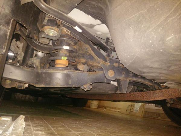

Dajmo si priznat, da je mazda katastrofa kar se tice karoserije in podvozja oz. Na splosno kar se tice rje. Je ze res, da vsak avto lahko rjavi, ampak take konstante tezave kakrsne ima mazda ze vrsto let je pa nedopustno. Tudi moja 2008 letnik ne zgleda nic kaj lepa spodaj...
Mazda 6 letnik 2008 (po karoseriji ni ene pikice rje)
