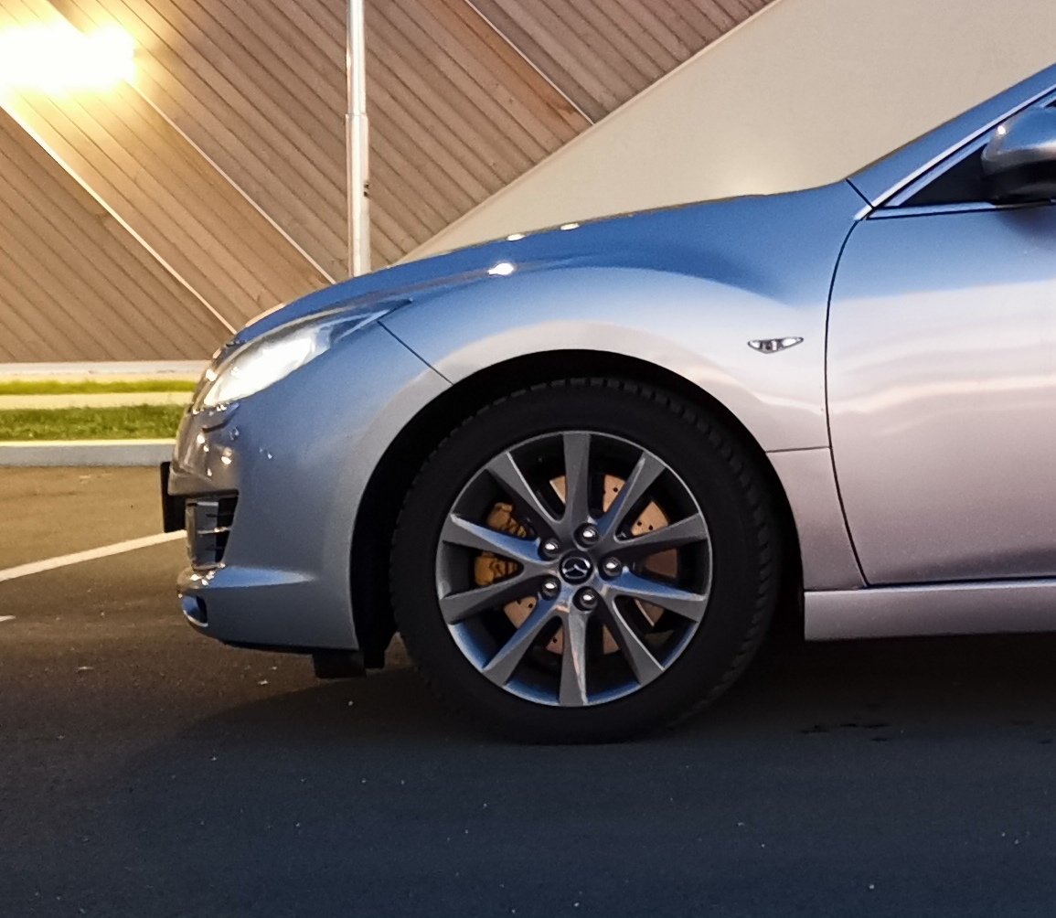

Malo za info 320mm diski grejo lepo gor na 17col platišča (glej spodnjo sliko) 😉
Ker sem bil navajen da so bile na Accordu zavore dobre (kljub enakem premeru 300mm diskov) , sem pol na Mazdi 6 bil malo razočaran.
Nato sem dobil dobro ponudbo za MPS zavore in jih namontiral na svojo M6, in lahko rečem da je to bil odličen upgrade, zdaj vsaj prime kot mora. 😎
Z platišči pa je tak da je na 320mm mps zavorah minimum 17col, samo pri meni ni blo panike ker sem itak imel 17tke za zimo in 18tke za leto.
Btw.: Ni vse v velikosti (diskov) 😁, je tudi v površini zavornih ploščic, koeficientu trenja zavornih ploščic, samih zavornih kleščah in tudi samem servo ojačevalcu zavor.
Na 2.gen M6 sama zasnova klešč in ploščic ne izkorišča cele površine 300mm diska, na notranjem robu diska ostaja cca. 1,5cm neizkoriščene površine.
Pri MPS zavorah pa zavorna ploščica pokrije skoraj celotno površino diska.
  • Všeč 5

pred 24 minutami je Aless napisal:

Jaz lahko iz prve roke povem da pašejo OEM 17tke od 1.gen M6 GG na 320mm diske z M6 MPS kleščami, nikjer nič ne drsa.
Tudi na netu imaš MPSke z 17tkami.

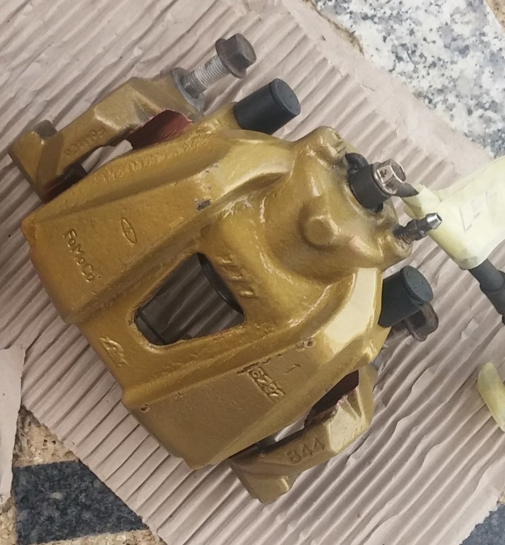

@Deeyan MPS klešče (čeljusti) niso od Brembota ampak od ATE in so iz kooperacije z Fordom, tudi na samih kleščah so gor samo oznake Ate FoMoCo 777 (glej sliko mojih MPS klešč).

Glede Fordovih pa nisem nikjer našel če ima kateri enake zavore, možno da so katere klešče enake, pa so aamo nosilca na Fordu drugačni, nevem ker nikjer ni nobeden to sprobal.
@Deeyanja verjetno ima kak Brembo upgrade kit.
Brembo ponuja original kit za MPSko, imaš pa tudi malo cenejši upgrade z Brembo kleščami od EVOta (pri tem je potrebno povrtati luknjo za vijak nosilca klešč).
V obeh primerih pa so potrebni distančniki za platišča, ker drugače drsa platišče po kleščah.
