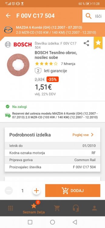

@SpEkTr Zanimiva ugotovitev glede EGRja.
Moja opažanja so da če zmanjšaš pretok EGRja se poveča razdalja do regeneracije, kar je v bistvu logično manj saj gre spet v motor.
Ko je motor mrzel motor je EGR zaprt, pri polnem gasu je pravtako EGR zaprt.
Četudi ga na AC vozimo s polnim plinom, dela regeneracije prej, DPF pidi naraščajo hitreje. Tudi po eni strani logično ker bolj ga stiskaš bolj dimi.
Aja, pa za krajše intervale so nekateri rešili z menjavo injektorjev, ker so spuščali je avto bolj dimil in posledično prej regeneriral.

Hja, pri prejšnji mi je Pelko sčistil EGR pa še ni bilo dovlj. Tudi blindiranje ne. Mogoče bi rešilo zadevo, če bi menjal EGR, samo to nisem hotel.
Včeraj obiskal Pelka, ko mi je delal mali servis na Geckotu, sem videl tudi 6-ko zadnje generacije brez motorja. Raje nisem spraševal o tej zadevi :(
pred 11 urami je SpEkTr napisal:
Jaz sem probal blindirat in se vklopi lučka, potem sem dal blendo z luknjico in so se regeneracije začele kasnej.
Kako pa Pelko blindira??
Možno pa je da je kaj na tem da električni del EGRja ne pošilja prave podatke ECUju in zato spremeni regeracije.

Najbrž so res krive podložke in zabito sito.

Človek bi pričakoval, da bo Mazda naredila vpoklic oziroma vsakih 100.000 km na svoje stroške očistila te ventile in zamenjala podložke, ker gre očitno za neprimerno izvedbo (stvarno napako), ki nam povzroča ogromne stroške in nenazadnje kvari ugled tega proizvajalca avtomobilov.
