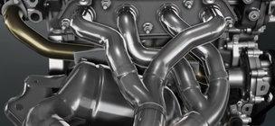

323 BA Napisano 2. oktober, 2018 Avtor Prijavi Deli Napisano 2. oktober, 2018 Zanimivo sicer, da G skyactiv motorji ?e serijsko imajo 4-2-1 kolektor, da bi z BBR 4-2-1 kolektorja dobil ?e 10 PS ve?, je ?e spet precej optimisti?no: Vir: http://www.mazda.com/en/innovation/technology/skyactiv/skyactiv-g/ Citiraj Povezava do vsebine Deli na druge strani Več načinov deljenja...

Aless Napisano 2. oktober, 2018 Prijavi Deli Napisano 2. oktober, 2018 BBR je resna firma specializirana na Mazde, za razliko od kakih lokalnih slo tunerjev ki nalagajo genericne tuning mape in mislijo da so ze tunerji. Ze narejeno tuning mapo nalozit na Ecu ni neka znanost in jo lahko nalozi vsak ki ima vsaj osnove racunalnistva.Je pa v Angliji firma ja.Glede 421 kolektorja pa niso vsi 421 kolektorji enaki pri NA motorjih je cela znanost z izpusnimi kolektorji, kolk so premeri cevi, dolzina posameznih cevi, ukrivljenost vse to vpliva na koncno moc/navor in pri katerih obratih.Z dobrim kolektorjem in optimizacijo elektronike na ta kolektor se da definitivno dobit ven 10PS. 1 Citiraj 2008 Mazda 6 2004 Mazda 3 Povezava do vsebine Deli na druge strani Več načinov deljenja...

323 BA Napisano 2. oktober, 2018 Avtor Prijavi Deli Napisano 2. oktober, 2018 Zdaj sem ?el gledat: BBR za 185 varianto ponuja 4-1 manifold, 4-2-1 je original. http://www.bbrgti.com/product/bbr-mazda-3-super-185/ Sicer pa: 1,795.00 GBP + VAT (20 %). Zaokro?imo torej na 2.500 EUR + vo?nja v Anglijo Citiraj Povezava do vsebine Deli na druge strani Več načinov deljenja...
Aless Napisano 2. oktober, 2018 Prijavi Deli Napisano 2. oktober, 2018 Ja cene imajo zasoljene, pa? njihov razvoj in testiranje nekaj stane.Pripravljajo tudi DIY varianto, pomoje je najbolje oz. najcenej?a varijanta pri njih vzet 41 izpu?ni kolektor in it k Tunercu da ti na valjih prilagodi elektroniko in ma? tam okrog 180-185PS. Citiraj 2008 Mazda 6 2004 Mazda 3 Povezava do vsebine Deli na druge strani Več načinov deljenja...
