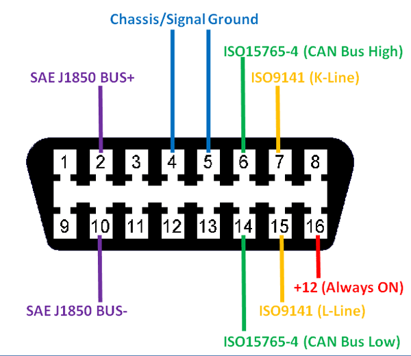

A ni tako da ce je avto ugasnjen ta afapter ne dobi napetosti, in zato tudi ne porablja energije?
Moj je tudi non stop vstekan, tako da ko prizgem avto se avtonatsko sam poveze z telefono.
Kot je ?e markym povedal je napetost tudi ko vzame? klju? ven, tako obd adapter vle?e vedno ?trom (odvisno od adapterja eni ve? eni manj).
Na obd konektorju je na pinu 14 stalni 12+, na pinu 4 pa masa.
